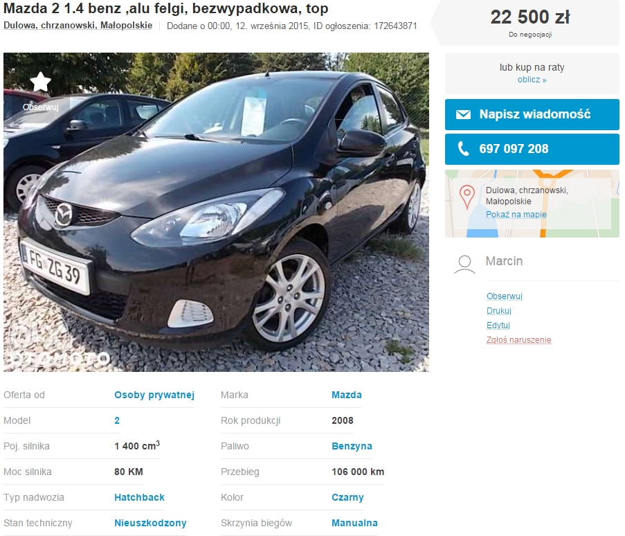

Moi drodzy co sądzicie o poniższym ogłoszeniu?
link
Cena jest adekwatna ?
Co sprawdzić podczas oględzin ?
Mazda2 1.4 Pb, 2008, (olx: 172643871), 22.500 zł, Dulowa.

Co sprawdzić? – wszystko sprawdź, co może sugerować wypadkową przeszłość, albo jakieś poważne uszkodzenia, reszta to części eksploatacyjne = one zawsze się pojawiają ... a z najważniejszych to:
– miernik lakieru obowiązkowo, zwróć szczególną uwagę na progi ... bo najgorsze na co można się naciąć to chyba samochód spawany z 2, łączenie gdzieś musi być, ja bym próg przeleciał szczegółowo
– szyby sprawdź – oznaczenie, czy to samo, ewentualnie jak producent to robi (bo np. w Maździe 3 tylna szyba oryginalnie pochodzi od innego producenta, warto się dowiedzieć, bo można trochę wpaść w panikę)
– śruby, czy ruszane
– korek oleju, czy nie ma szlamu
– płyn chłodniczy – czy nie ma śladów oleju
– silnik osłuchaj, jak chodzi, czy łańcuch nie wydaje niepokojących dźwięków
– jazda testowa
a) czy nie ściąga, czy nie ma luzów
b) łożyska, czy nie szurają – to już w sumie bardziej część eksploatacyjne, no, ale dobrze, żeby się samochód po drodze "nie rozleciał"
c) sprzęgło – czy czasami nie pada (czy nie bierze wysoko), czy przy przyspieszaniu obroty nie idą w górę a samochód nie przyspiesza ... to też część eksploatacyjna, ale pewnie nikt nie lubi kupować samochodu z niespodzianką
d) czy podczas hamowania nie wibruje kierownica, to tak z prędkości 60-90km/h
e) wsłuchiwanie się w stuki i puki, gdzieś na parkingu porobić kółeczka = kierownica na maxa w lewo, później w prawo, czy przeguby w porządku (czy nie pukają)
... dobrze by było wziąć samochód na podnośnik, od dołu sporo widać.
Ewentualnie możesz też sprawdzić wszystkiego gumowe osłony (przegubu i przekładni kierowniczej), czy nie są popękane, podziurawione.
Zaopatrz się w porządną latarkę – naprawdę wtedy sporo widać w silniku.
Jest napisane – nowe opony – sprawdź czy to nie jakieś chińskie badziewie – wtedy od razu widać czy idą po kosztach, czy może poprzedni właściciel dbał i kupił niedawno jakieś markowe.
Jeśli chcesz się jeszcze zabezpieczyć na części eksploatacyjne to posprawdzaj jeszcze klocki, tarcze – jaka grubość, paski wielorowkowe, akumulator (zima nadchodzi), klima – jak chodzi i chłodzi, czy nie ma smrodku, sprawdź wszystkie urządzenia pokładowe – czy działają, wtyczka zapalniczki czy działa, itp., czy np. przełącznik długich działa, itd. ... zabawy sporo jest, no, ale kupowanie sprowadzanego samochodu to już ryzyko samo w sobie.
Czy cena adekwatna – tak sobie ... w DE Mazdy 2 zaczynają się od 4000-4500 EUR, kończą przy 7000 EUR (ale to handlarze salon-owi) ... sprowadzający pewnie wkalkulował obniżkę 500zł, czyli 22 000zł ... w tym koszt sprowadzenia, akcyza ... nie wiem, z tysiak ... to ma netto 21 000zł, czyli zarobek jest ... a nie tak, że cena samochodu niższa niż takiego samego w Niemczech.
Powodzenia.

Witaj,
Dziękuję za uwagi,
auto wydaję się całkiem ok jedyna wada to wymieniana przednia szyba, Auto sprowadzone z salonu citroena kobieta zostawiła go w rozliczeniu i kupiła nowy. Oni wymienili opony 2015 rok, filtry i szybe chyba też bo jest znaczek i data wymiany przez citroena u góry szyby, być może szyba byla już uszkodzona, nie wygląda aby auto miało jakiś dzwon, miernik lakieru w całym aucie podobnie. silnik pracuje poprawnie, nie ściąga przy jeździe próbnej, hamulce ok
mam numer vin. Może ktoś ma możliwość sprawdzenia:
JMZDE14J280137994
