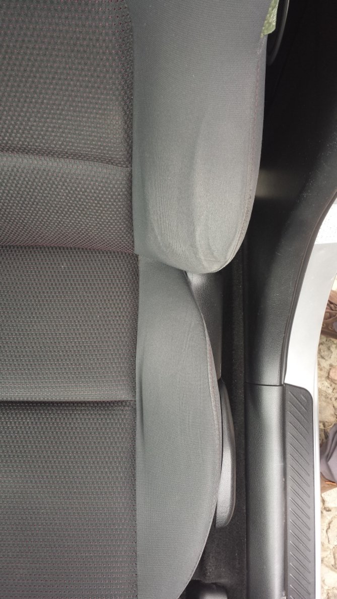

1) Patrząc na wygniecenie fotela (sam użytkowałem poprzednią BK od przebiegu ok 47k do 147k oraz teraz obecną od 93k do 107k i fotele wyglądają duuużo lepiej).

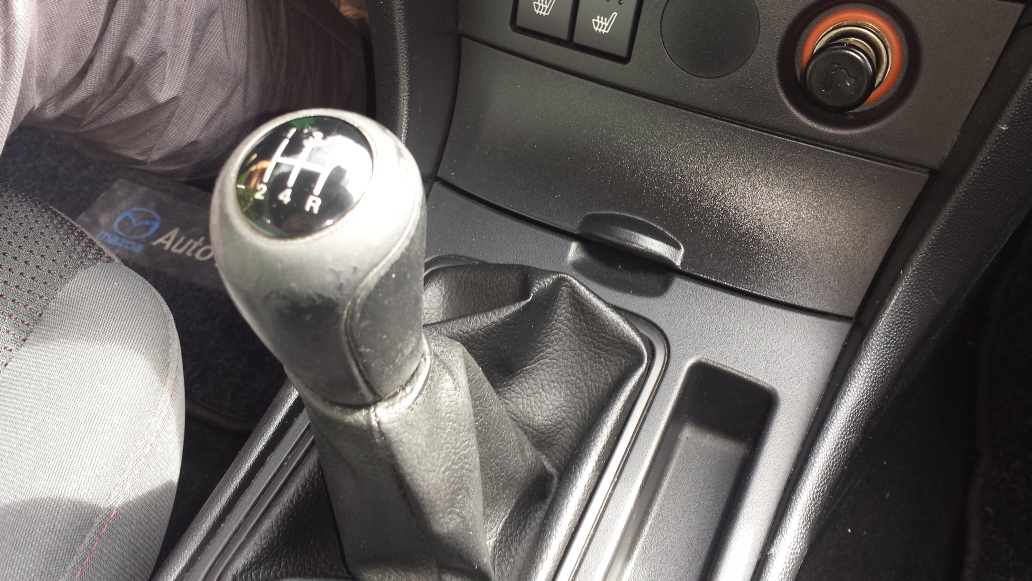

2) Gałka zmiany biegów ponad przeciętnie wytarta.

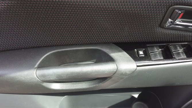

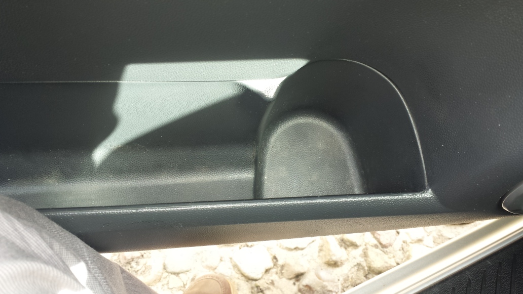

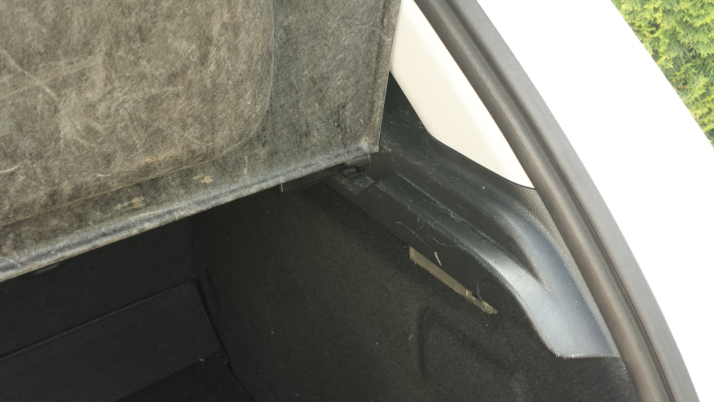

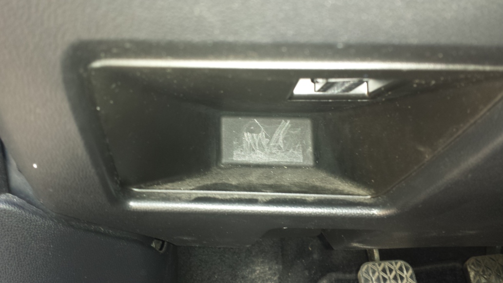

Bagażnik mocno szorowany, materiał poszarpany, w miejscu mocowania półki widać odrzucający brud. W kieszeniach bocznych drzwi, chlew. W schowku przy OBD równiez chlew. Boczek od kierowcy – okolice rączki – zacieki, podrapania. Oczywiście ktoś może powiedzieć, że przecież to można wyczyścic i będzie jak nowe. Jasne, ale wg. mnie jeśli ktoś nie dba o auto w srodku to nie uwierzę, że dbał równiez o nie pod względem mechanicznym.
Niestety tak jak i poprzedni wlasciciel nie dbał o auto to nawet obecnemu pośrednikowi tez niezbyt chciało się doprowadzić do porządku ten chlewik.

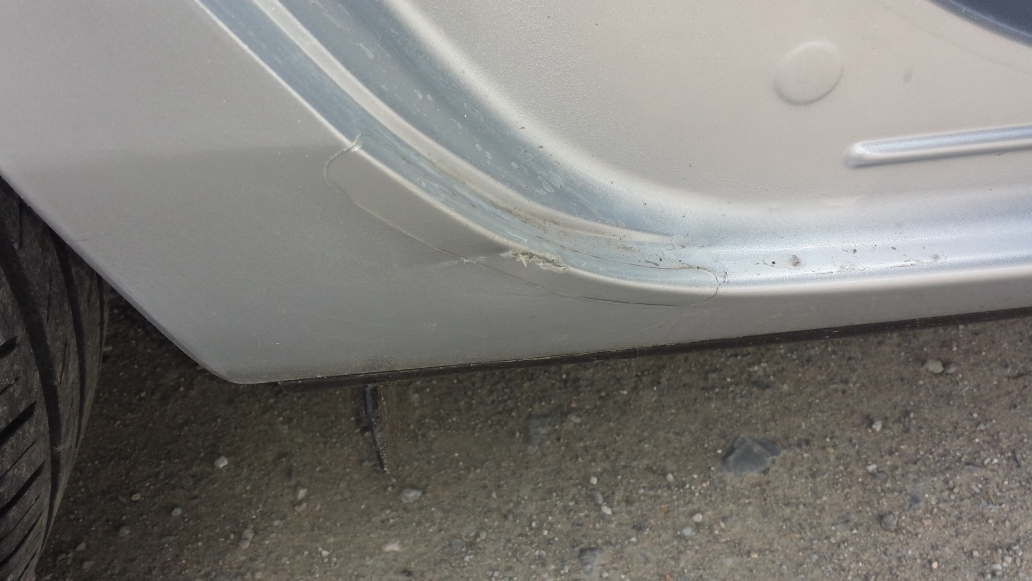

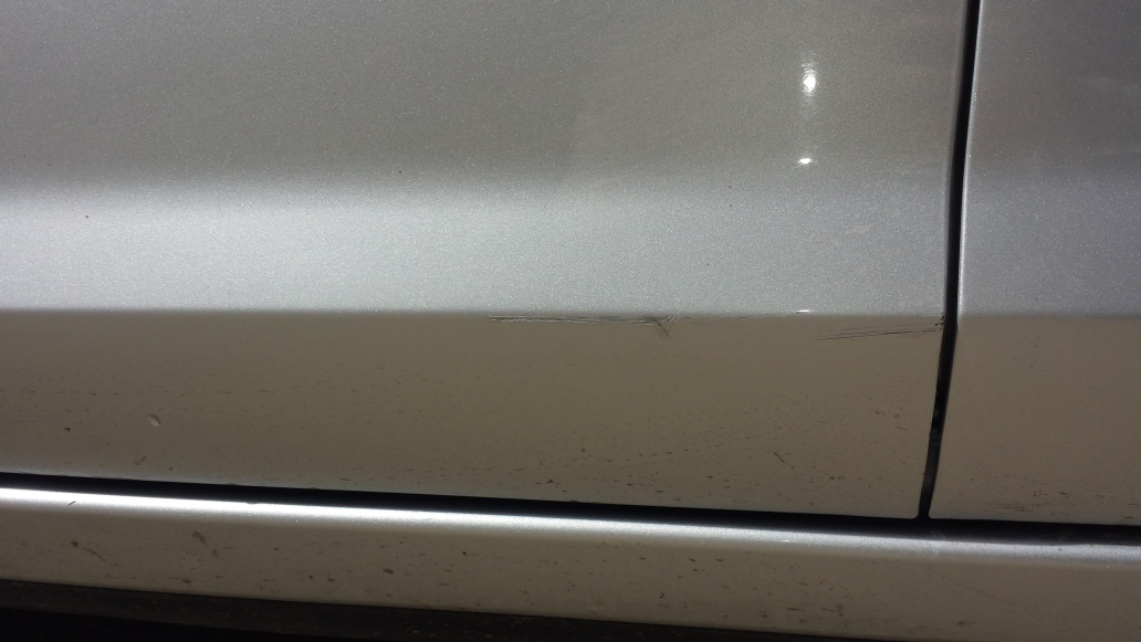

4) Calutkie auto jest bo bardzo nieudolnej polerce. Nie udało mi się tego uchwycić aparatem, ale w okolicy klamek są mocne przetarcia! W wieli miejscach zalega jeszcze mnóstwo białego syfu.

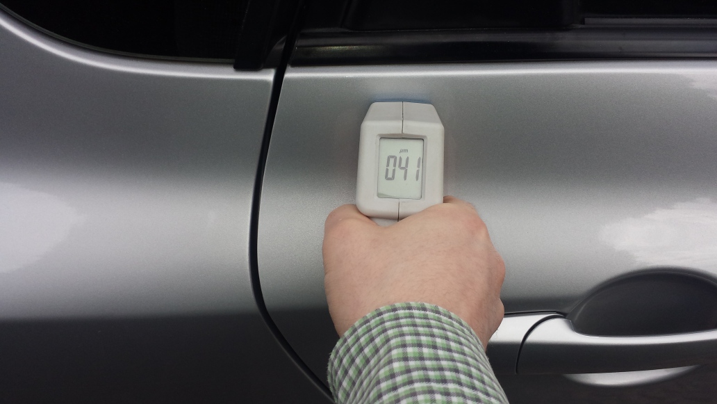

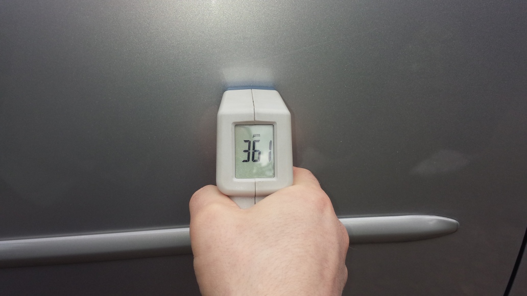

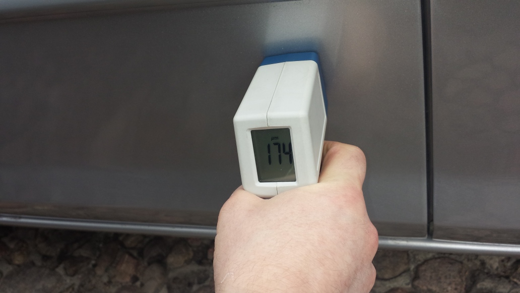

Wg. miernika (pomijam dywagacje o to czy był odpowiednio wykalibrowany) na przeważajacej częsci auta wyniki od 41μm do 120. Było dłubane przy prawych drzwiach poniżej listwy najbardziej (w tym próg). Nad listwą ok 360 a pod listwą wyniki nawet 1200μm. Sąsiadujące drzwi im bliżej przednich tym więcej, ale max to 180. Prawy błotnik przy drzwiach ok 300 a im bliżej lampy tym mniej. Po tej samej stronie (prawej) na tyle przy kole jest jeszcze jedna głęboka zadra, która zapewne ładnie zajdzie rdza przy najbliższej okazji/zimie. Prawa przednia felga mocno podrapana.

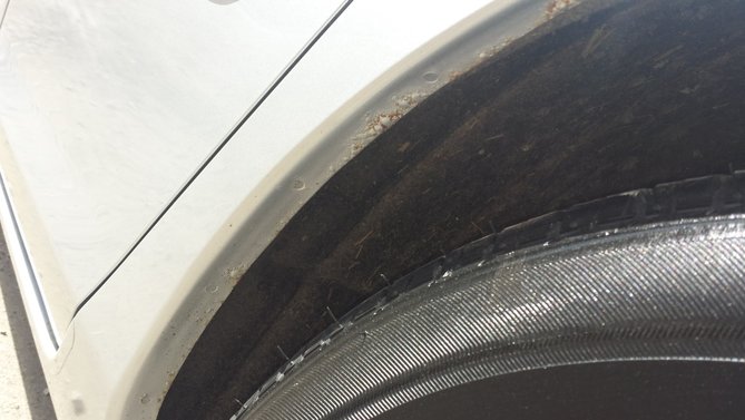

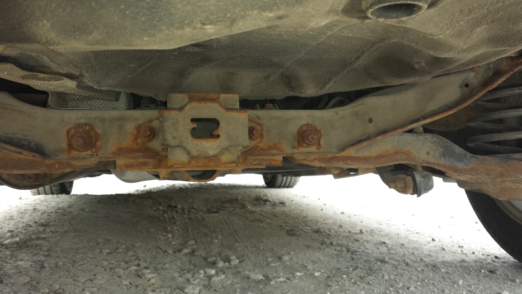

5) Rdza, tak tak, jest i to sporo na lewym rancie przy nadkolu. Prawa strona lepiej wygląda, ale już zaczyna być ją widać. Jeszcze tylko klęknięcie by zobaczyć co tam się kryje pod autem i niestety potwierdzają się moje obawy. Auto pochodzi z południa Niemiec, gdzie pomiędzy Monachium a Ga-Pa i niestety było użytkowane w mało sprzyjających warunkach. Jedyny plus to taki, że drzwi tylne są w bdb stanie.

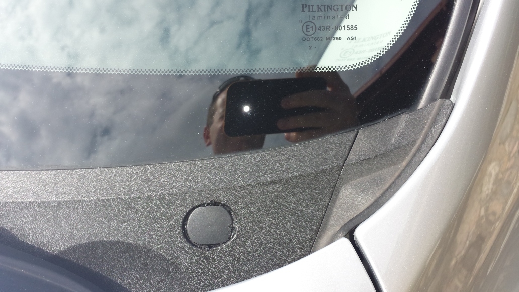

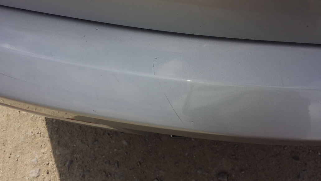

6) Aa zapomnialbym, przednia szyba była już wymieniona, sa nawet ślady wydłubywania zaslepki – chyba widelcem. W gratisie mamy tez rysę na zderzaku i drzwiach kierowcy, mniejszych nie fotografowałem bo cięzko było je ująć, ale nie ma ich wiele i są naprawde drobne.
