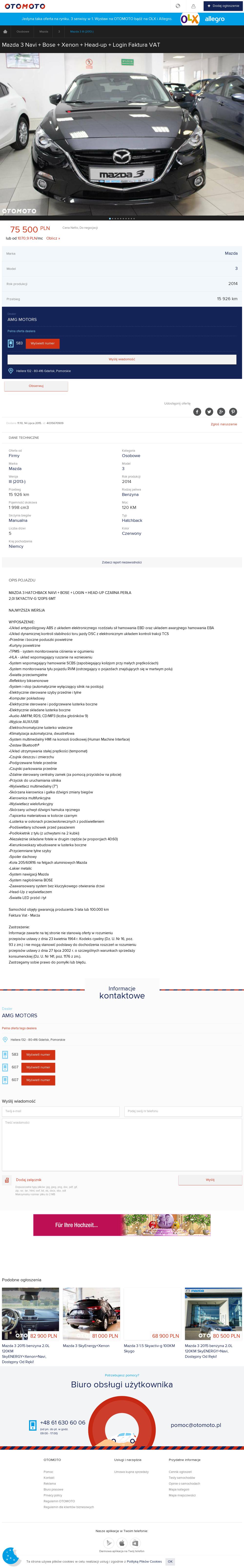

Chcę kupić to auto:
http://otomoto.pl/oferta/mazda-3-navi-b ... 1da2ada921
Dostałem już wydruk z DSR (książka serwisowa), ale coś mi się nie zgadza z numerem VIN. Przy wpisaniu JMZBM546611161025 chociażby tu dostaję informację o Maździe3 z... 2001 roku.
Czy ktoś może go potwierdzić?

Postprzez jaca87 » 28 lip 2015, 09:04
Samochód był lekko malowany na błotniku przednim prawym oraz przednich drzwiach kierowcy. Całość jak twierdzi sprzedawca naprawiona na oryginalnych materiałach. Czy taka naprawa powinna widnieć w DSR ?
