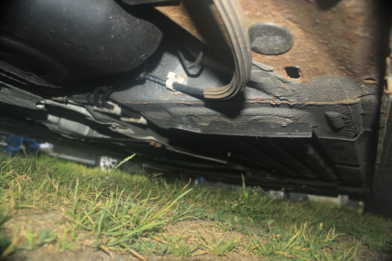

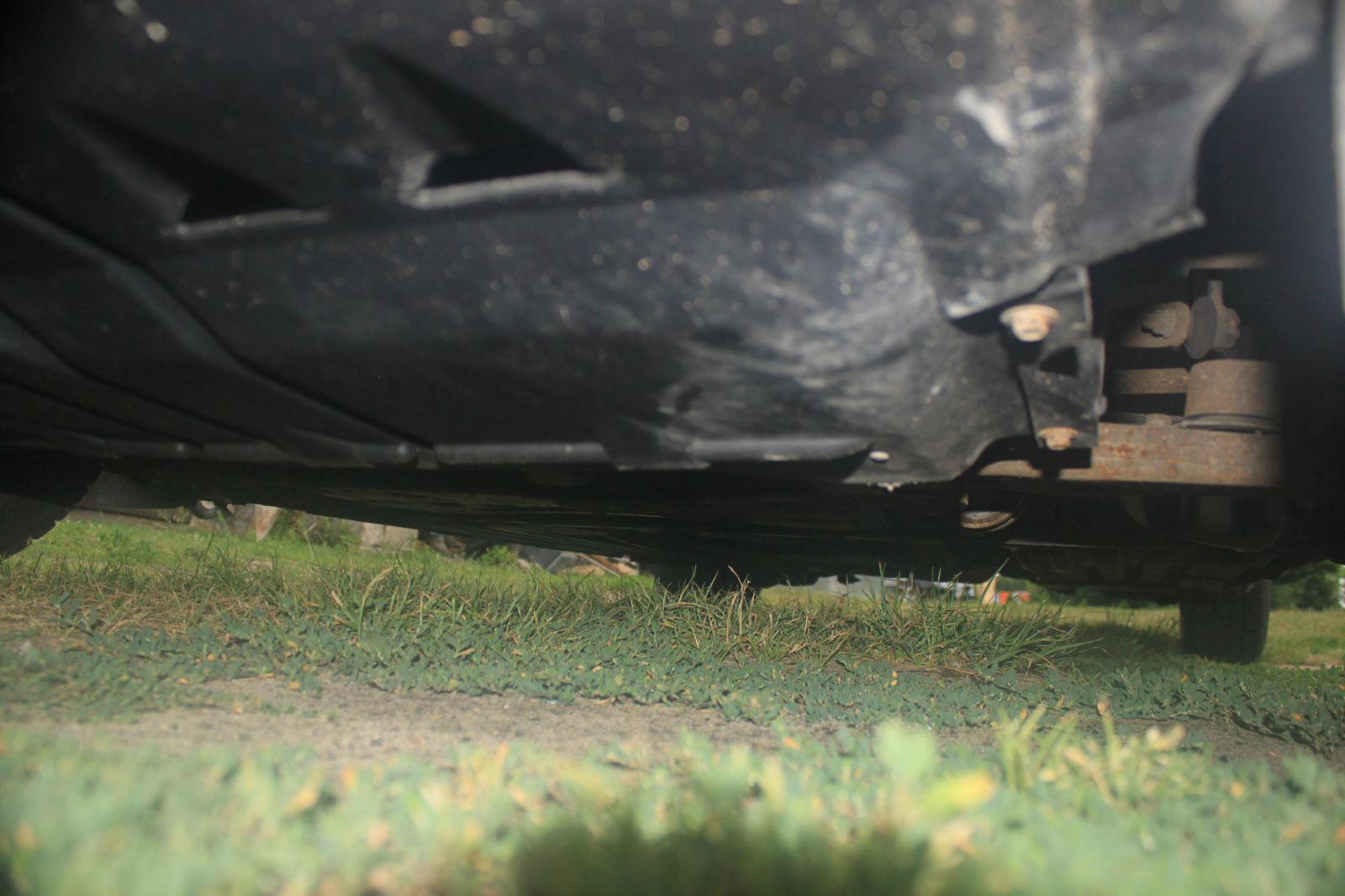

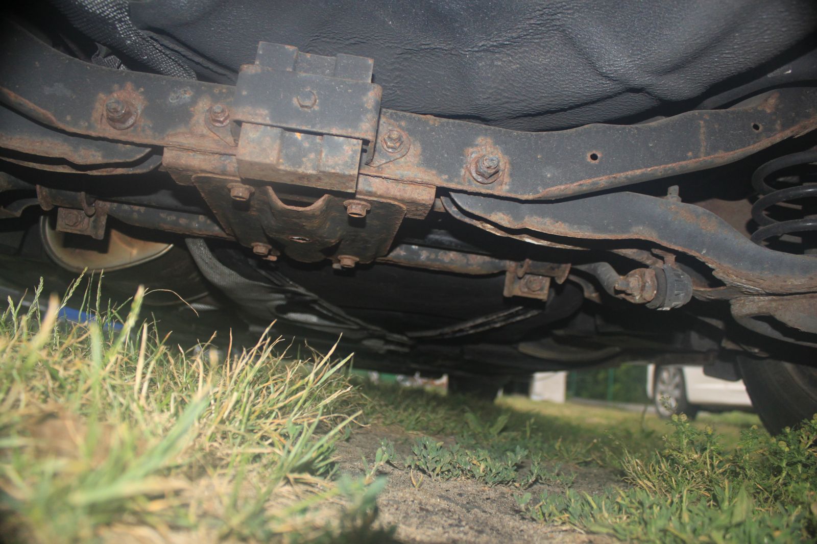

Jednak po oględzinach wyszło kilka rzeczy, w tym podwozie, które wygląda jak w załączonym albumie.
Z racji, że na Mazdach się nie znam, tak jak ogólnie na samochodach i moje pytanie brzmi: czy taki stan podwozia jest normalny?

Co do podwozia powiem tak moze i nie ma tragedii ale dobrze tez nie jest. Robota dla porzadnego fachowca ale jak sie tego porzadnie nie zrobi to moze byc tylko gorzej.

No własnie jak ochłonąłem i zobaczyłem ponownie to faktycznie tragedii nie ma. Ale na razie szukam samochodu z w miarę niewielkim wkładem własnym (np. przegląd, czy wymiana klocków). W tego trzeba by conieco zainwestować. Ale kto wie, może się do niego przekonam jeśli nie będzie nic ciekawego.

Spód Mazdy – tutaj wygląda dość ładnie jak na auto 9 letnie z Niemiec. Niestety to jest przypadłość tych samochodów. Dobry warsztat wyczyści to do gołej blachy i zabezpieczy w cenie ok. 600zł
Kolejna sprawa, że mocowania wahaczy itd. to bardzo gruba blacha i powierzchowne oznaki korozji jej nie straszne :)
Konserwacji przed sprzedażą nie wykonuję o czym informowałem inspektora! Po co zakrywać ślady i wygląd przed sprzedażą? Przyznał mi rację, bo inspekcję Mazdy 3 w automacie jak robił to konserwację miała zrobioną. Mówił, że wyglądała na przykurzoną – więc starszą – ale szczerze to jest 2 tygodnie jazdy w ładnej pogodzie lub jeden dłuższy przejazd po polnych drogach ;)
Pod maską wygląda jak nowe. Mocowania amortyzatorów, śrubki, elementy eksploatacyjne bez grama nalotu i rdzy.
Osobiście wolę kupić auto przed, niż po "kosmetyce", bo przynajmniej widać stan faktyczny.
