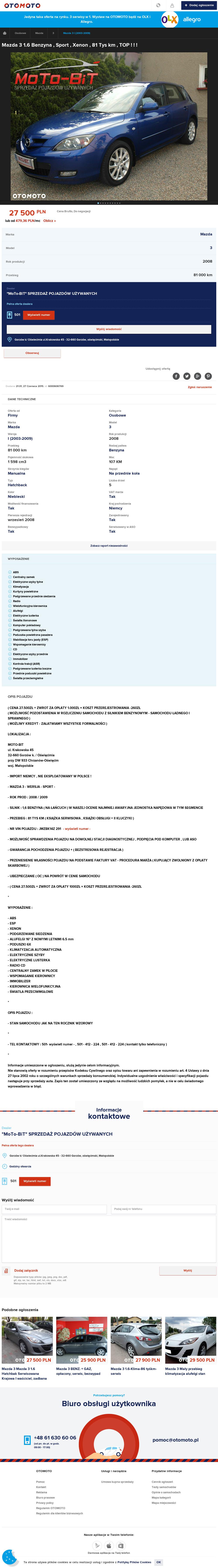

Cześć,
Czy waszym zdaniem ta Mazda nie ma naprawianego tyłu (patrz klapa)?
http://otomoto.pl/oferta/mazda-3-1-6-be ... 35224de765
VIN: JMZBK14Z291761538
Dopisano 9 lip 2015, 13:57:
I jeszcze dokładniejsze zdjęcia tyłu, które były w poprzednim wystawieniu na allegro (hmmm...):
http://allegro.pl/mazda-3-1-6-bp-xenon- ... 99516.html
gruwasny
Postprzez Piotrek_154 » 9 lip 2015, 16:28
Klapa jest od anglika – światło przeciwmgielne powinno być po lewej stronie. Może była wymieniana, ale lampy nie były przełożone.

Postprzez gruwasny » 9 lip 2015, 18:56
Dzięki za odpowiedzi.
Cóż, tył faktycznie jak u anglika. Widzę, że nie opłaca się jechać oglądać.
