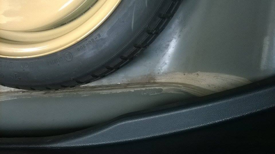

To co zaświeciło mi dużą lampkę,to dziwne ślady pod podłogą w bagażniku (obok koła dojazdowego)
Gdy Pan zobaczył że dobieram się do tego miejsca odszedł,dlatego miałem okazję szybko zrobić zdjęcie <diabełek>

Jeżeli chodzi o te ślady w bagażniku to niech wypowie się znawca ale moim zdaniem to są fabryczne ślady zabezpieczenia spoin.

Ślady jak najbardziej normalne, tak wyszło z fabryki. Co do komentarza że najlepsze z Włoch to tak samo powie jak będzie miał z Francji. Nie ma reguły tu i tu będą buble a jak znam handlarzy tych dobrych nie kupują, bo Polacy ich nie kupują. Każdy chce najtaniej niestety a handlarze chcą zarobić jak najwięcej.
