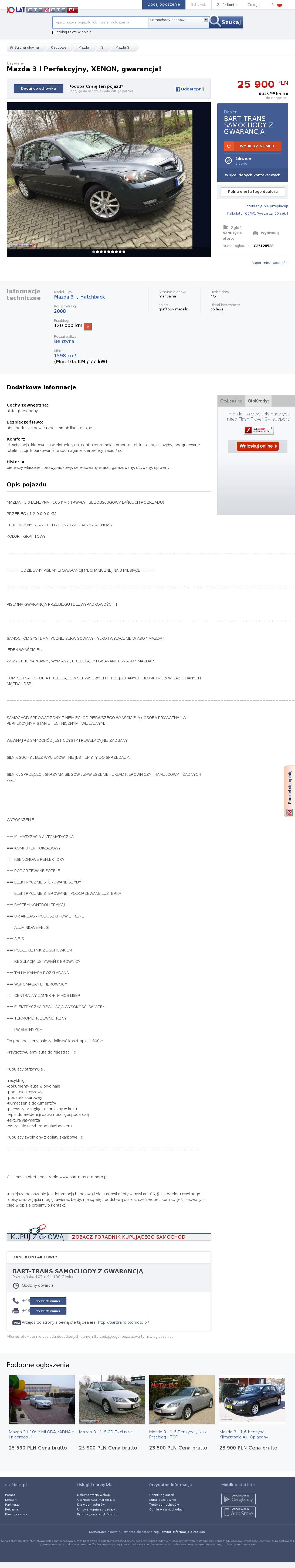

Witam forumowiczów, to mój pierwszy post, jestem nowy na forum.
Serdecznie proszę o opinie o poniższym ogłoszeniu. Widziałem dziś ten samochód na żywo, wydruki z DSR są ok, samochód miał malowany jeden bok (mocne zarysowanie kluczem), handlarz pokazał mi zdjęcia sprzed malowania.
Technicznie ok, przejechane 129tyś, handlarz zgodził się na badanie w ASO. Jakaś tam badziewna gwarancja na silnik na 3 miesiące w cenie.
Jest coś co widzicie na zdjęciach, a rzuca się w oczy i powinno przykuć moją uwagę?
Szukałem opinii o tej firmie (Bart-Trans, Gliwice), internet milczy ;)
Z góry dzięki
http://otomoto.pl/mazda-3-i-perfekcyjny ... 28528.html

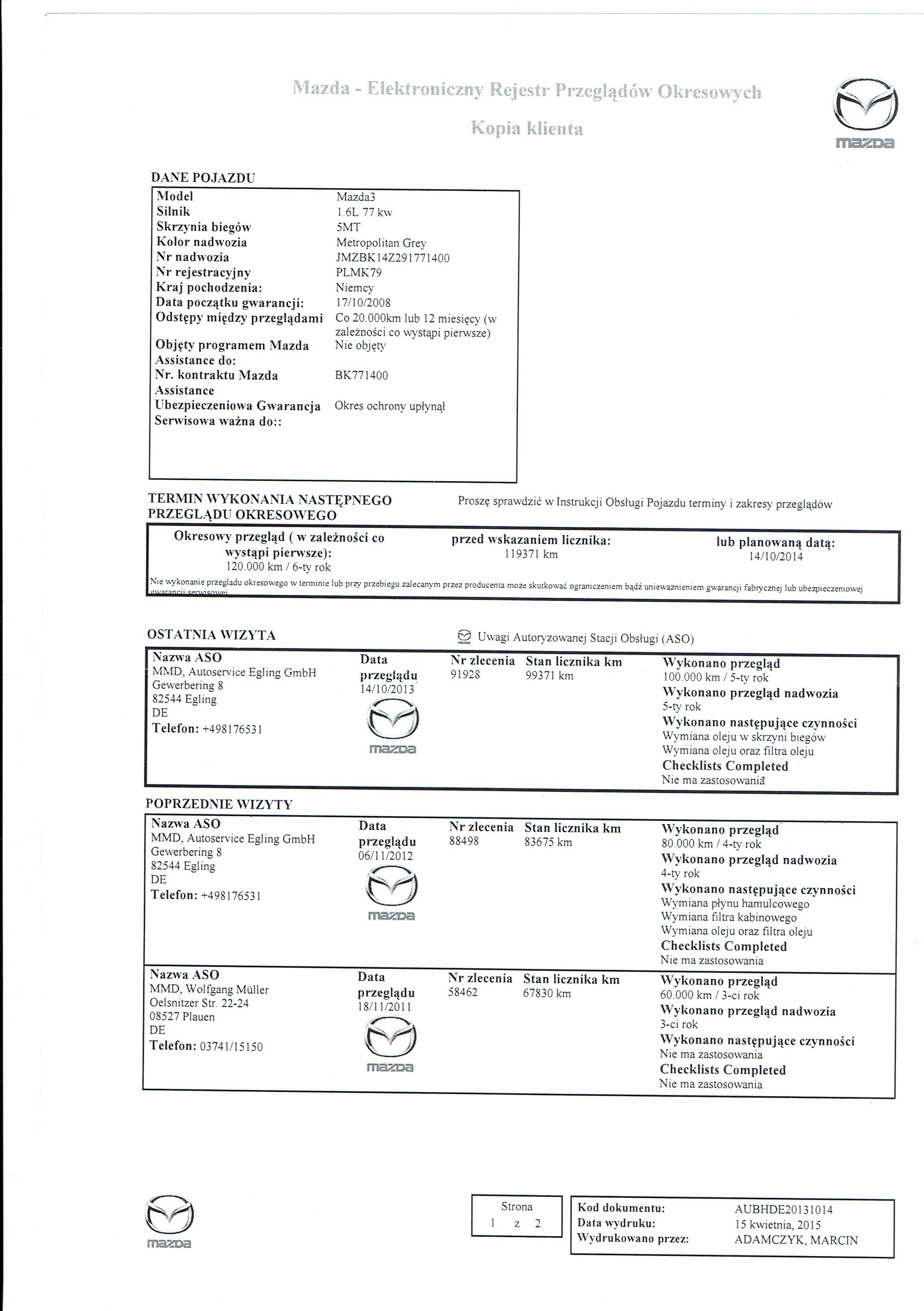

Ja dostałem z krakowskiego ASO w sumie 3 kartki:

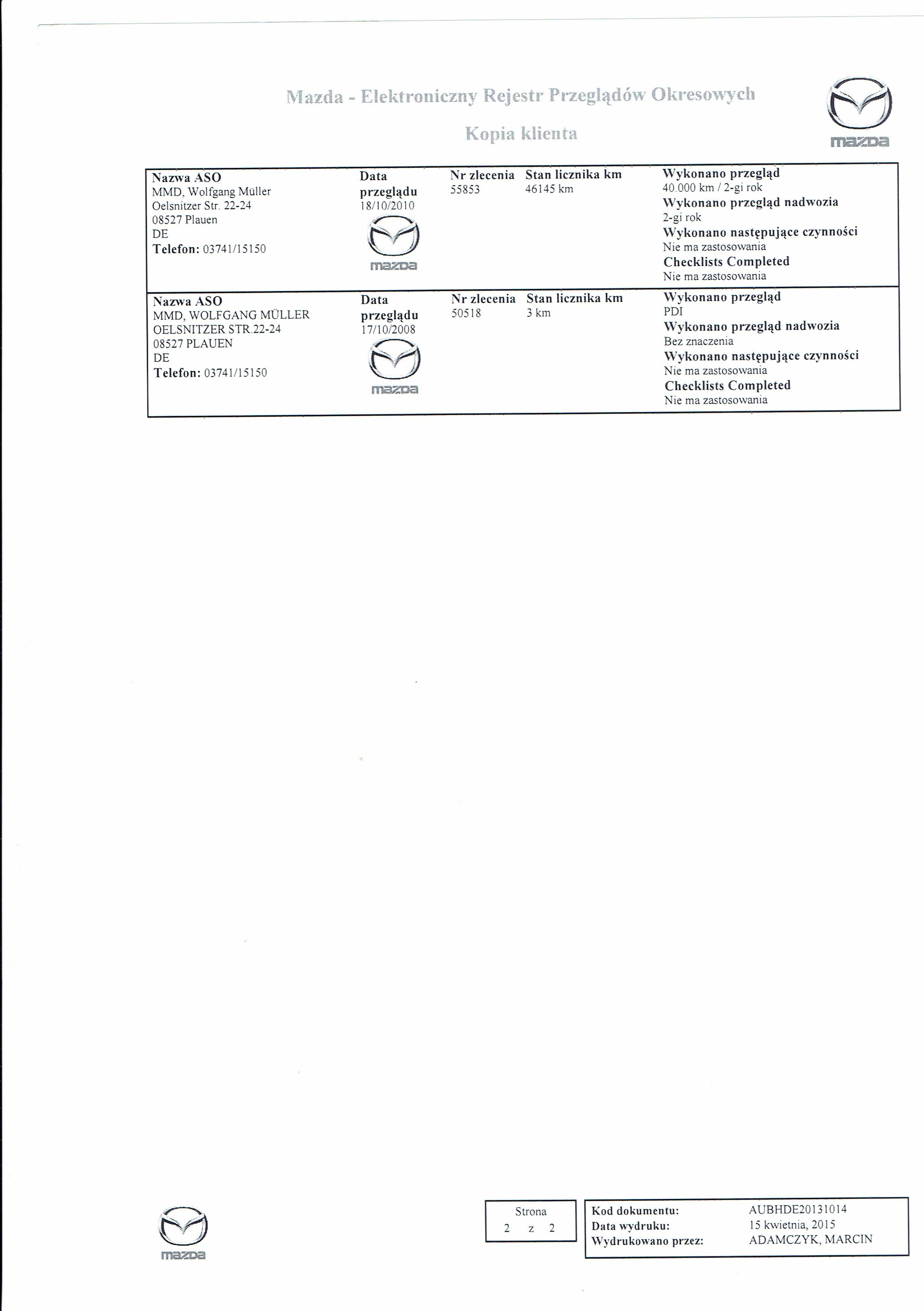

1- wydruk z DSR
2 – wydruk z wynikami skanu kompa
3 – raport z przeglądu (on miał w sumie 2 kartki) z opisanymi i pozaznaczamy rzeczami, które zostały sprawdzone i z uwagami od nich
Oprócz tego facet z serwisu pokazał mi fizycznie na samochodzie złe i dobre strony, dał wykaz części i rysunki tego co powinno zostać ewentualnie wymienione oraz kosztorys ewentualnych wymian w ASO na ori częściach i przybliżone ceny zamienników.

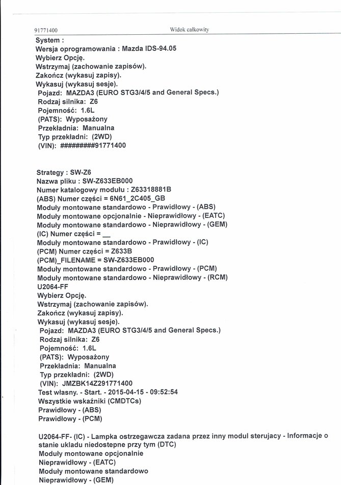

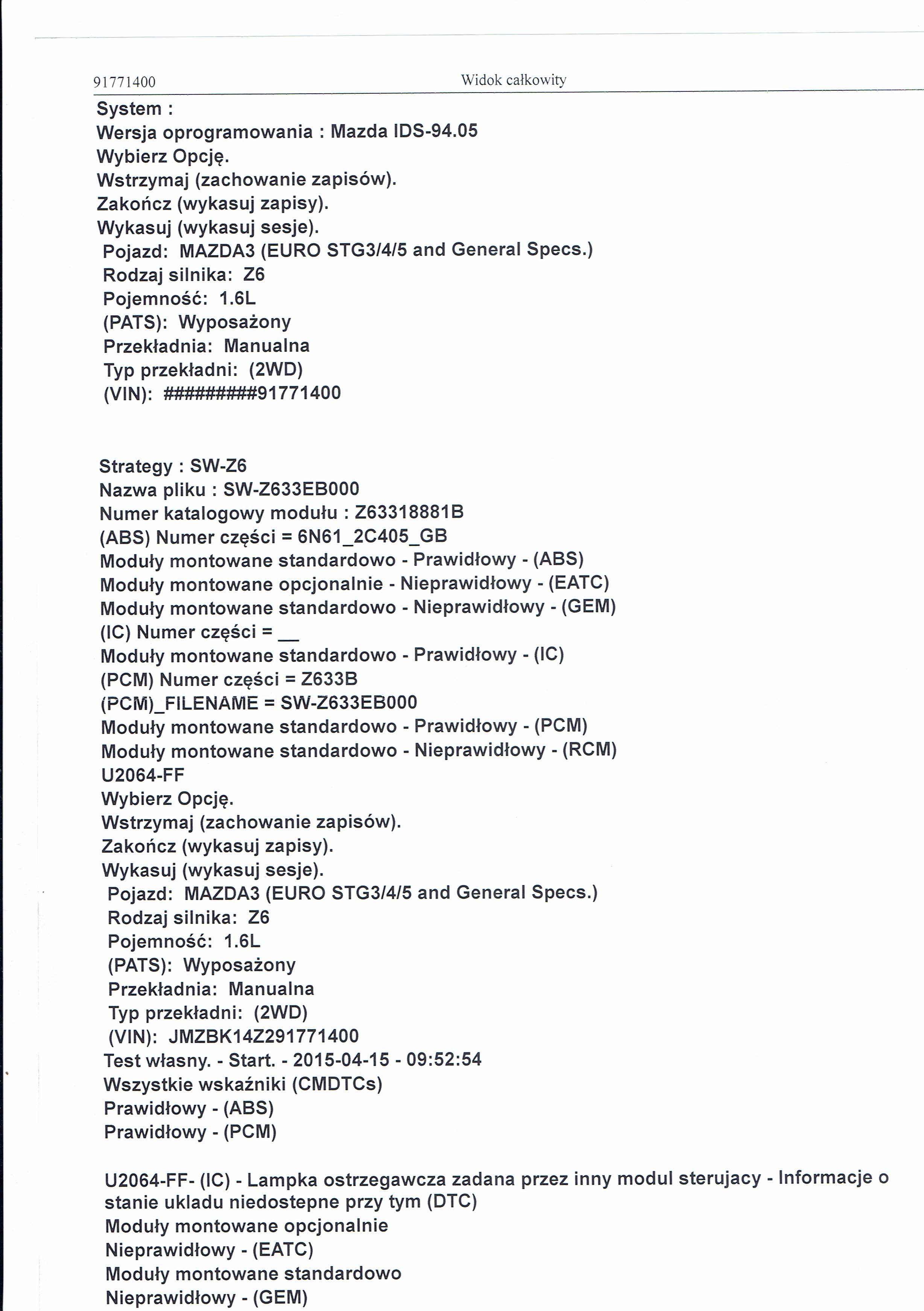

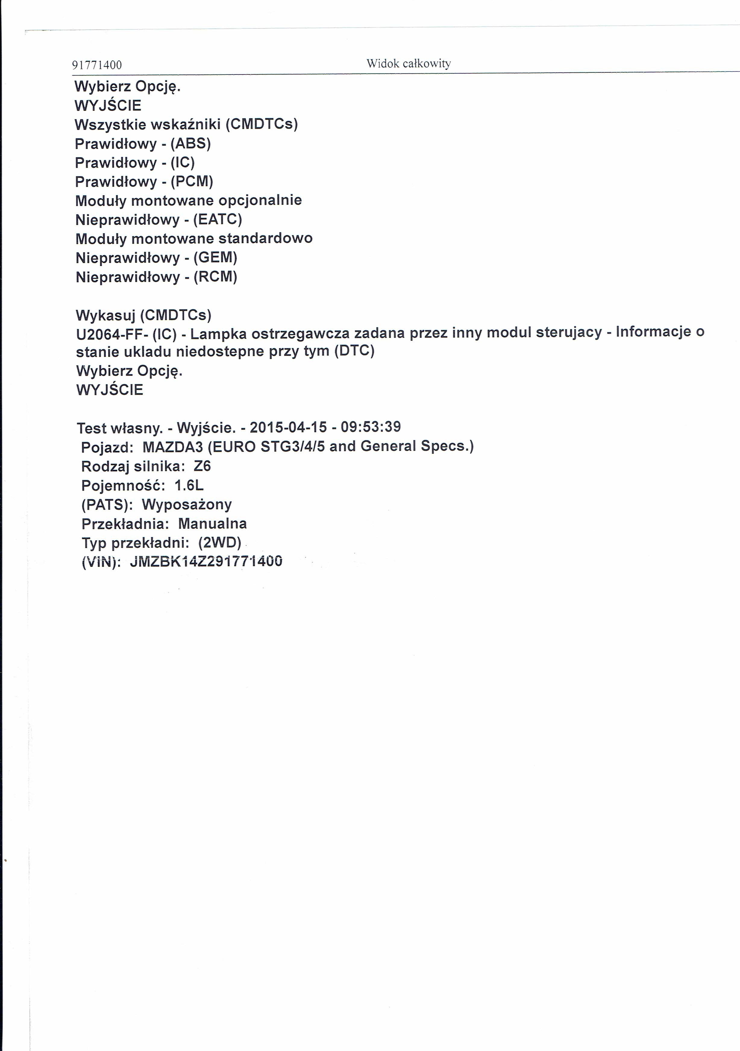

Na jakiej podstawie stwierdzono, że coś jest nie tak z klimatyzacją? Na szym polegała diagnostyka? Potrafisz odczytac ile wskazał miernik na nadkolu? 160? Jeśli tak to był tylko lakierowany, ciężko (ale możliwe) jest osiągnięcie takie wyniku przy walce z rdzą.
Co ASO powiedziało o błędzie U2064? O co chodzi z tym pasem/fotelem?
Poraża wysokie szyfrowanie pisma ;/
