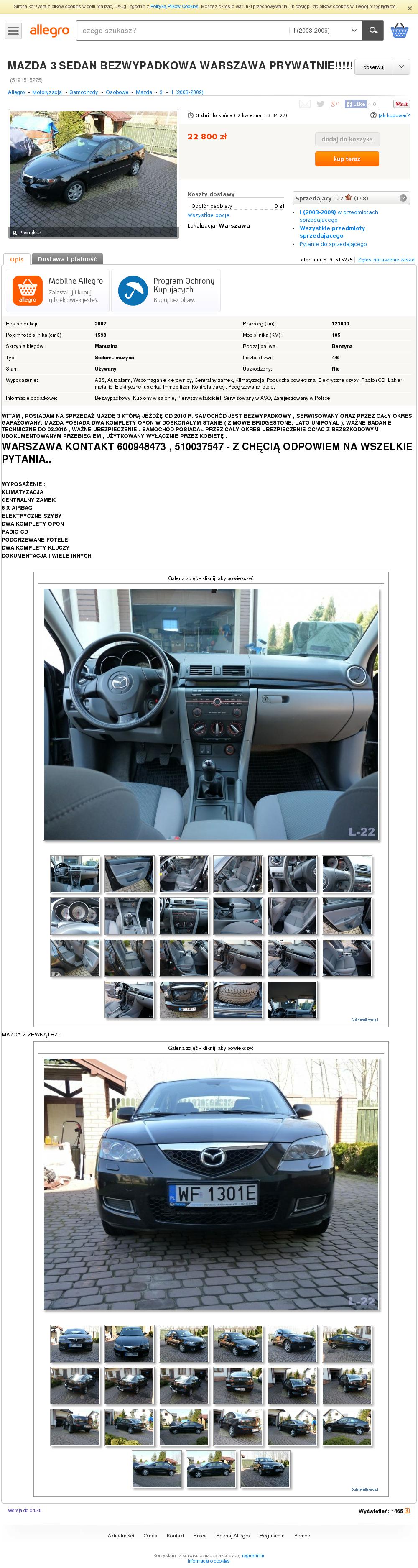

co sądzicie o tym egzemplarzu? W ogóle nie znam się na Mazdach więc nie wiem czy np. "grill oryginalny a nie od amerykańca" itp.
http://allegro.pl/mazda-3-sedan-bezwypa ... 15275.html
VIN: JMZBK12Z271560244
Z niecierpliwością czekam na opinie.

Ogólnie – ciekawa wersja :D Znaczy trochę uboga, trochę "mieszana"
http://www.catcar.info/mazda/?lang=en – wklep tu win, data produkcji wg tego to 2006.
Na zderzaku są zaślepki, a światła to nie xenony – ktoś chyba jednak gdzieś wspominał że to mogą być wersje na rynki w północnej europie? Bo ma podgrzewane fotele chociażby... Szyby elektryczne tylko z przodu. Chromowana listwa na atrapie chłodnicy to akcesorium mazdy opcjonalne http://www.mazda.pl/serwis-i-akcesoria/ ... BP4KV4350/
Nic więcej na ten moment mi się w oczy nie rzuca – no poza: Kupiony w salonie, Pierwszy właściciel :D – auto ma od 2010 a rok produkcji 2006? hm :)

To jest jakiś ubogi polift ze zwykłymi soczewkami i ewentualnie dołożonymi spryskami (albo same zaślepki z innego auta). Mi to pachnie importem kobieta jest może pierwszym właścicielem, ale w naszym kraju.

Światła, to zwykłe H7 tyle, że z soczewką. Spryski ori. Czytałem, że faktycznie na północ tak szły. Też sprawdzałem po vinie i widnieje produkcja w 2006. Bodaj październik. W dowodzie jest jednak 2007. Kupiony w 2010 i użytkowany przez jedną babeczkę. Ściągnięty z Litwy. Wygląda w miarę ok, ale cena chyba spora jak za taką mazdę, prawda? Kwitów na to nie ma (ostatnie faktury z końca 2011 roku przy ~90 tys.). Jak myślicie?

Jak dla mnie to chcialbym miec papiery na to co bylo robione w tym aucie od konca 2011. Pomijam juz przebieg ale czy w ogole olej filtry i inne plyny eksploatacyjne byly wymieniane i jakies rachunki za naprawy. Znam ludzi ktorzy po 3-4 lata nie wymieniaja oleju i boje sie ze takich aut z zewnatrz ladnie sie prezentujacych a zaniedbanych mechanicznie nie jest malo.

A ja odradzam zakup auta, które ma fabryke z innego roku w dowodzie niz jest stan faktyczny. Niestety u nas w kraju decyduje data produkcji a nie rejestracji więc nie zdziwcie się jak ubezpieczyciel odmowi wyplate odszkodowania ze wzgledu na poswiadczenie nieprawdy przy rejestracji. Niezgodnosc dokumentow i kropka. Sprawa sliska na dlugie lata w sądzie. Nie wymyslam tej historii, mam kumpele w duzej znanej firmie i takie kwiatki są wyłapywane celowo.
