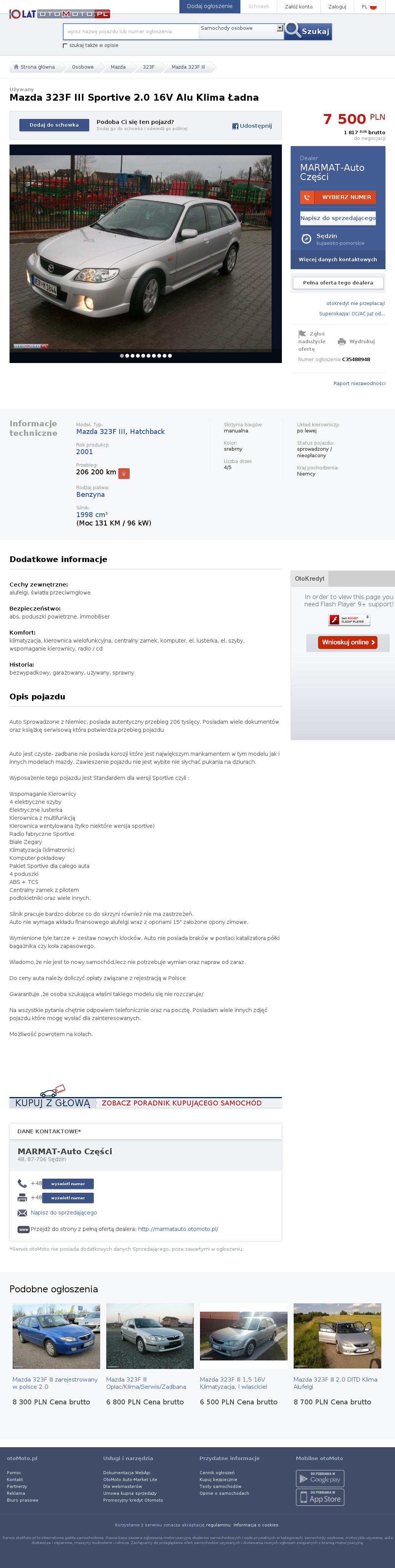

Jestem zaintetesowany kupnem Madzi i powiem szczerze że ta :
http://otomoto.pl/mazda-323f-sportive-2-0-16v-alu-klima-ladna-C35488948.html
naprawdę mnie urzekła, na motoryzacji trochę się znam natomiast jest to wiedza w większości teoretyczna. Proszę drodzy klubowicze o kilka słów na temat tej Mazdy i podpowiedzi na co zwrócić uwagę przy ewentualnych oględzinach. wiem że może kopcić na zimnym silniku i że ruda też ją lubi.

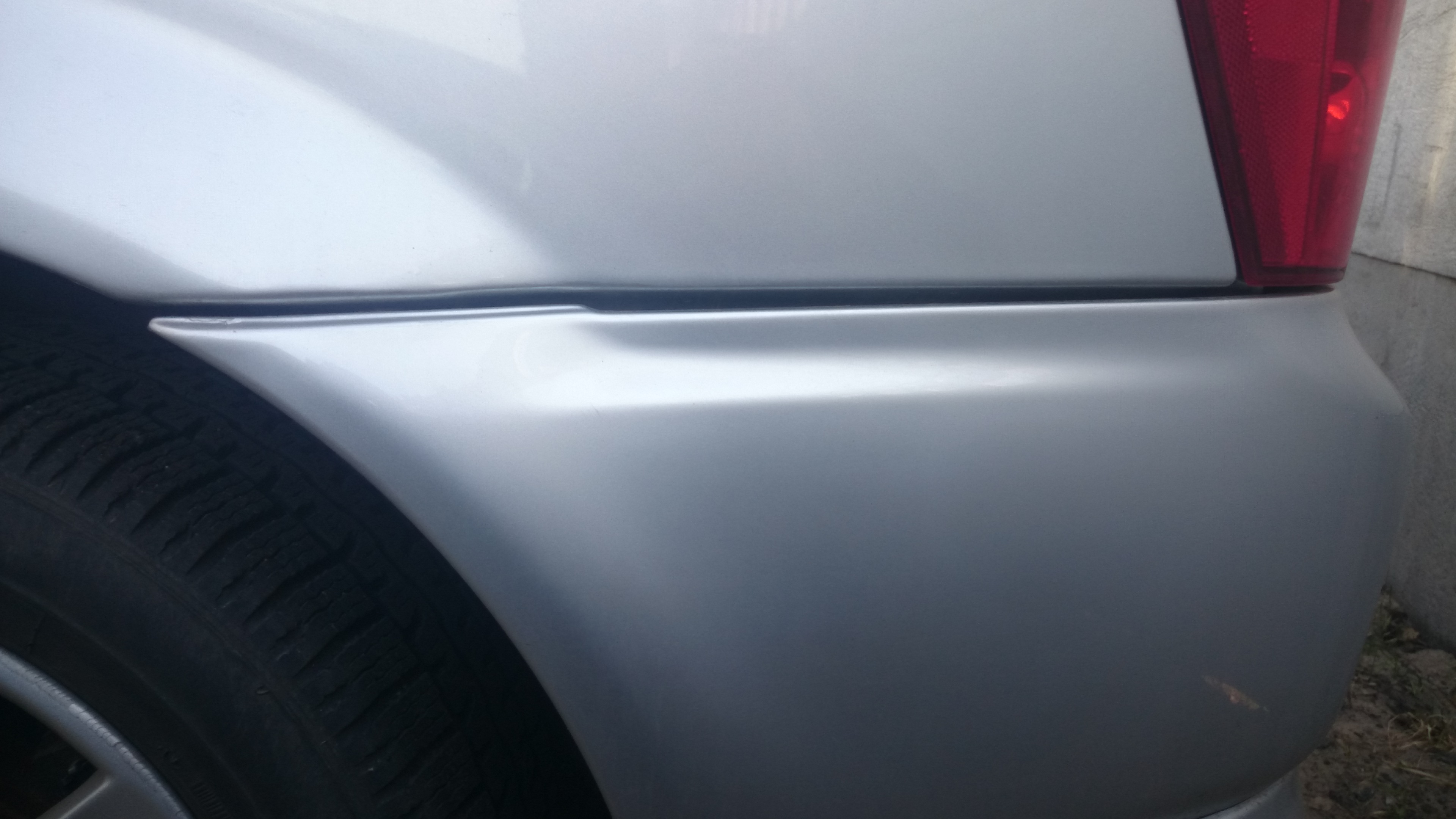

Rozmawiałem z gościem, jak się domyślacie zachwalał, miał zostawić ją dla rodziny i jedynym mankamentem są drzwi tylne lekko wgniecione gdzieś na dole tępym czymś wiec brak głębokiej rysy.
Zmieniał lampy tylne na FL bo bardziej mu się podobały i przednie halo na świeższe.
Bardzo proszę o pomoc bo szukam auta które będzie służyło mi mojej świeżo upieczonej żonie i dziecku które będzie lada moment na świecie :)
Jeśli ktoś z Was jest w pobliżu Sędzina i mógłby podjechać zerknąć na nią to będę TurbO wdzięczny.

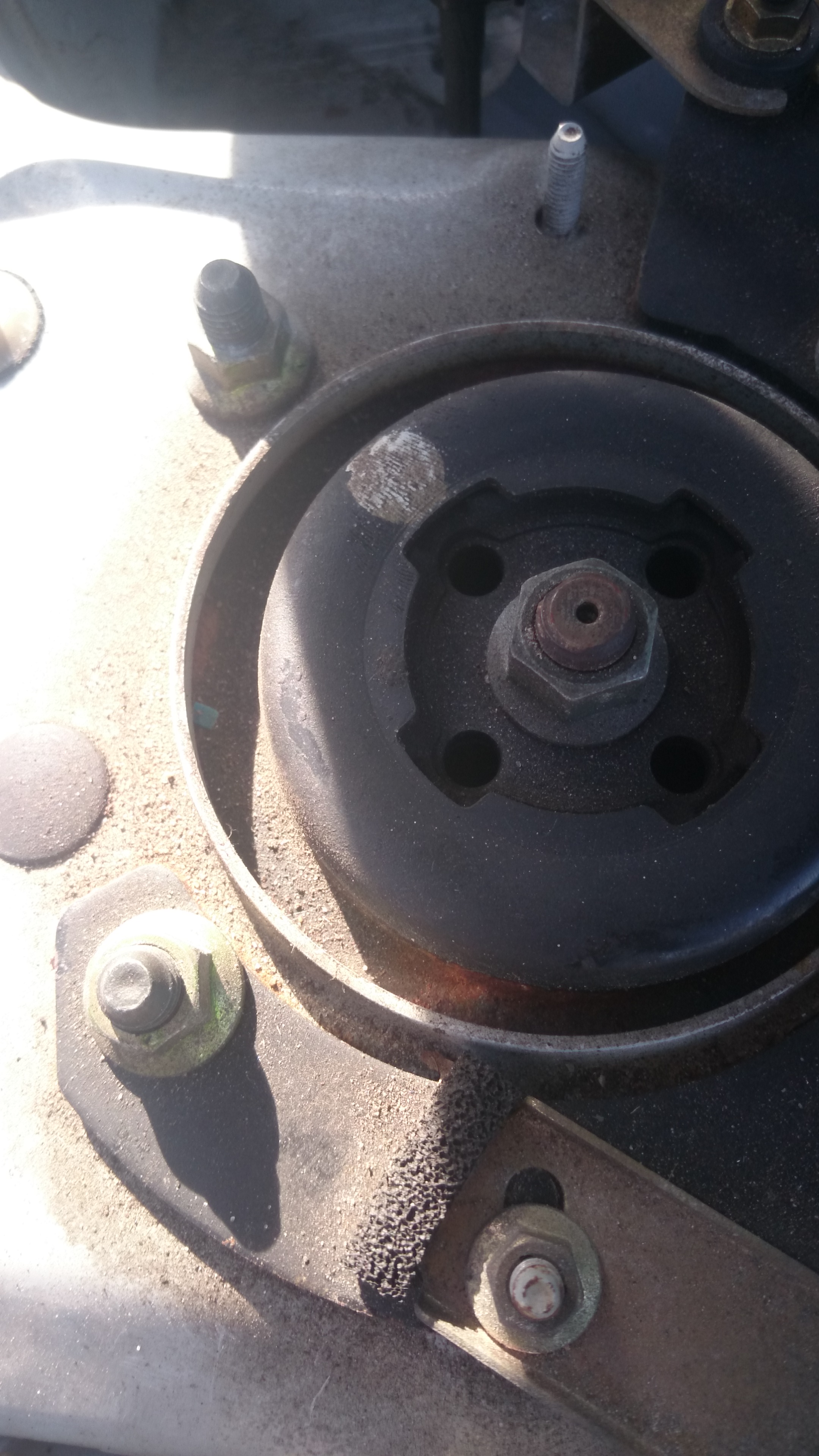

Model to BJ, a nie BG. Oj lubi go ruda i to baaardzo, jeżeli nie ma rdzy to trafiłeś na rodzynek :) Niech dośle zdjęcia nadkoli i rantów drzwi. Kielichy wyglądaja dobrze. Na miejscu sprawdzić silnik i dobrze obejrzeć na kanale. Auto jezeli nie miało dziwnych przygód na pewno trwałe i wygodne. Tylko za taki pewny egzemplarz to cena meeega okazyjna. Chyba, że ktoś robił kompleksowo rude przy okazji innych napraw blacharskich...

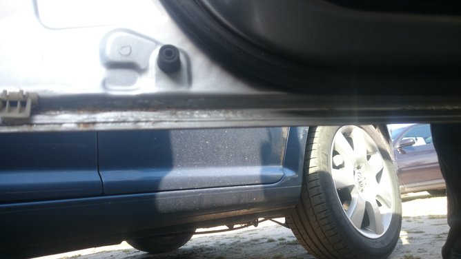

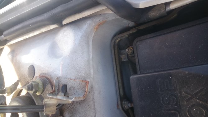

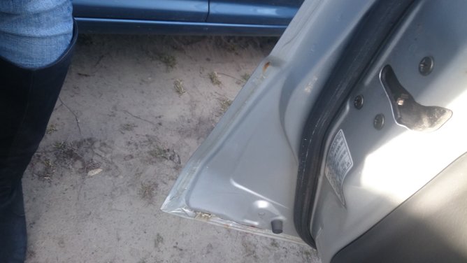

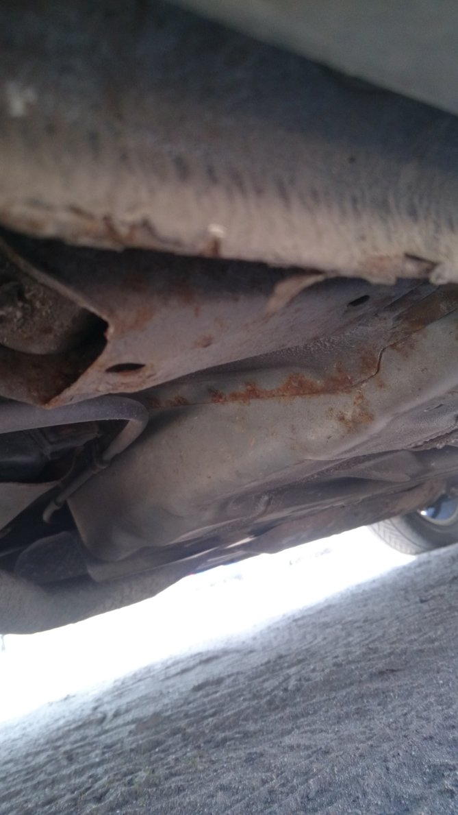

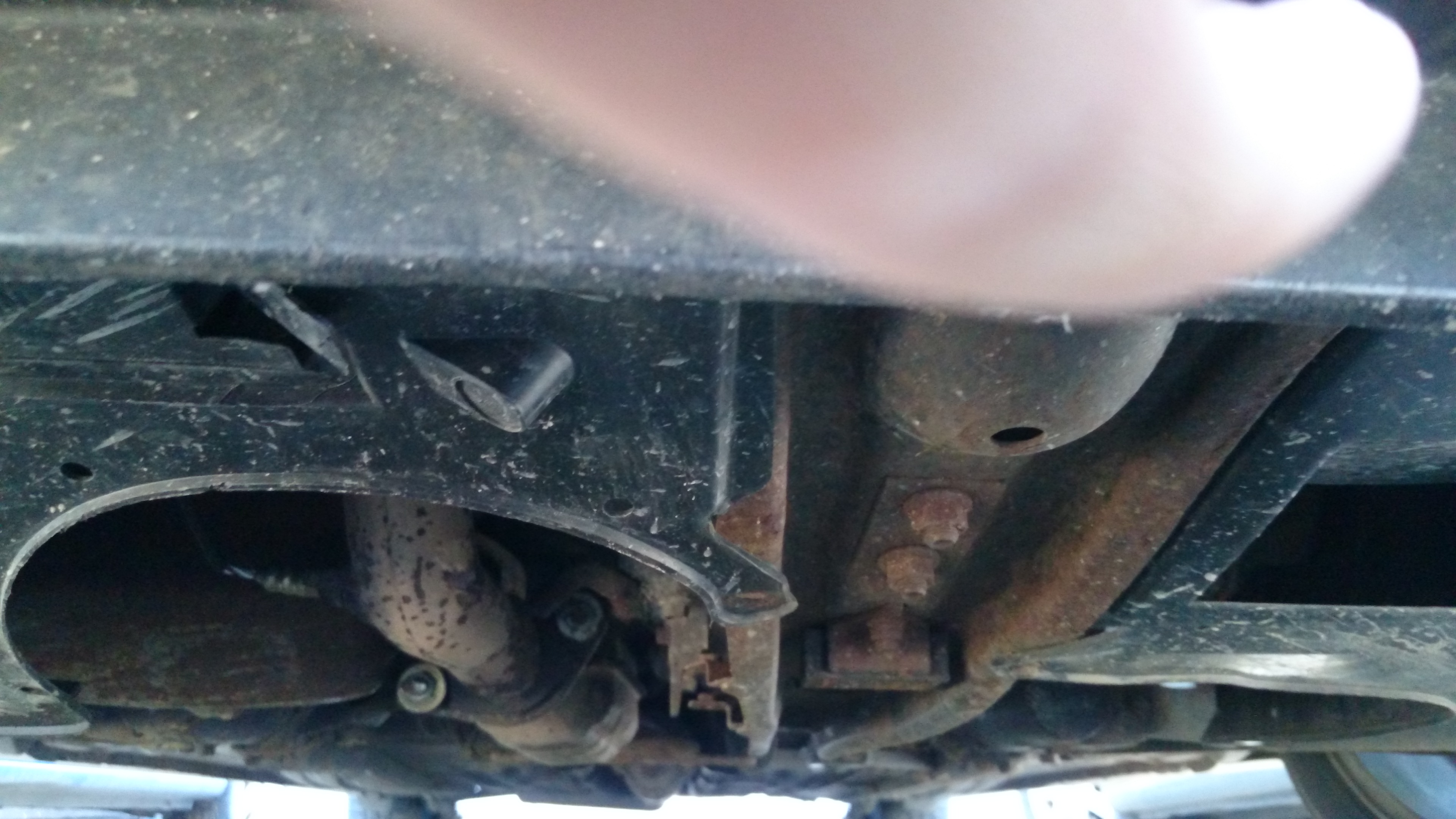

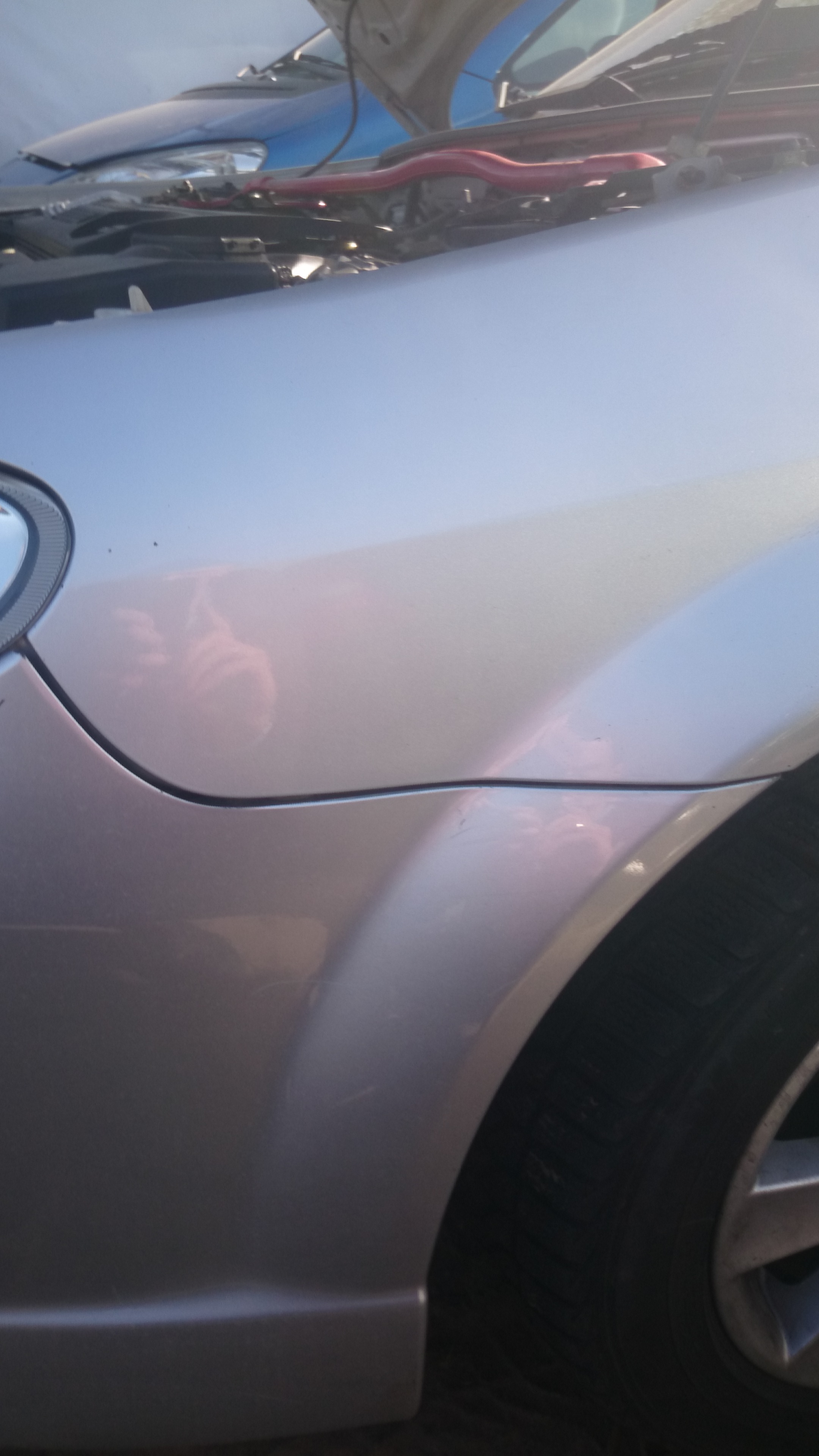

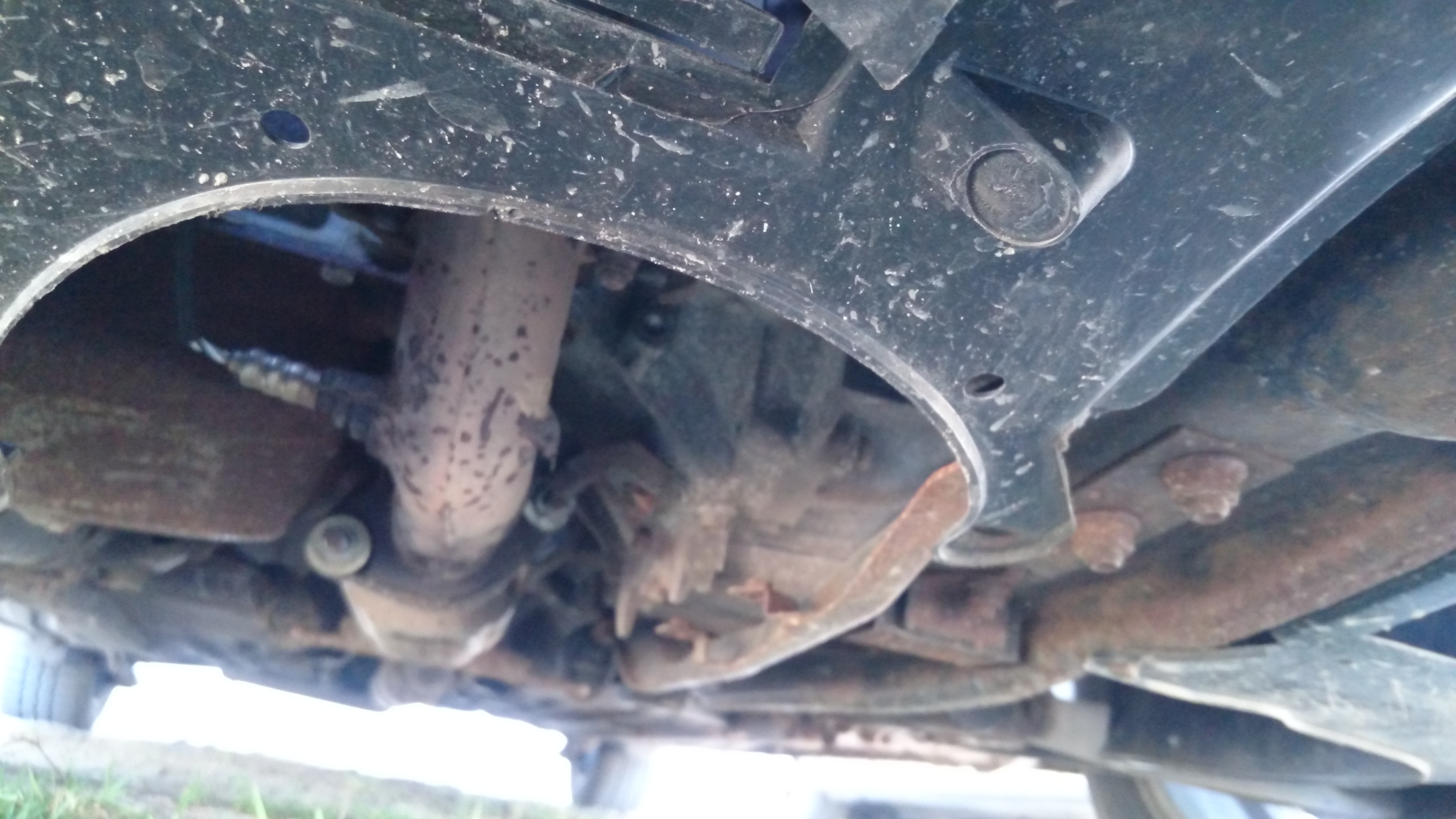

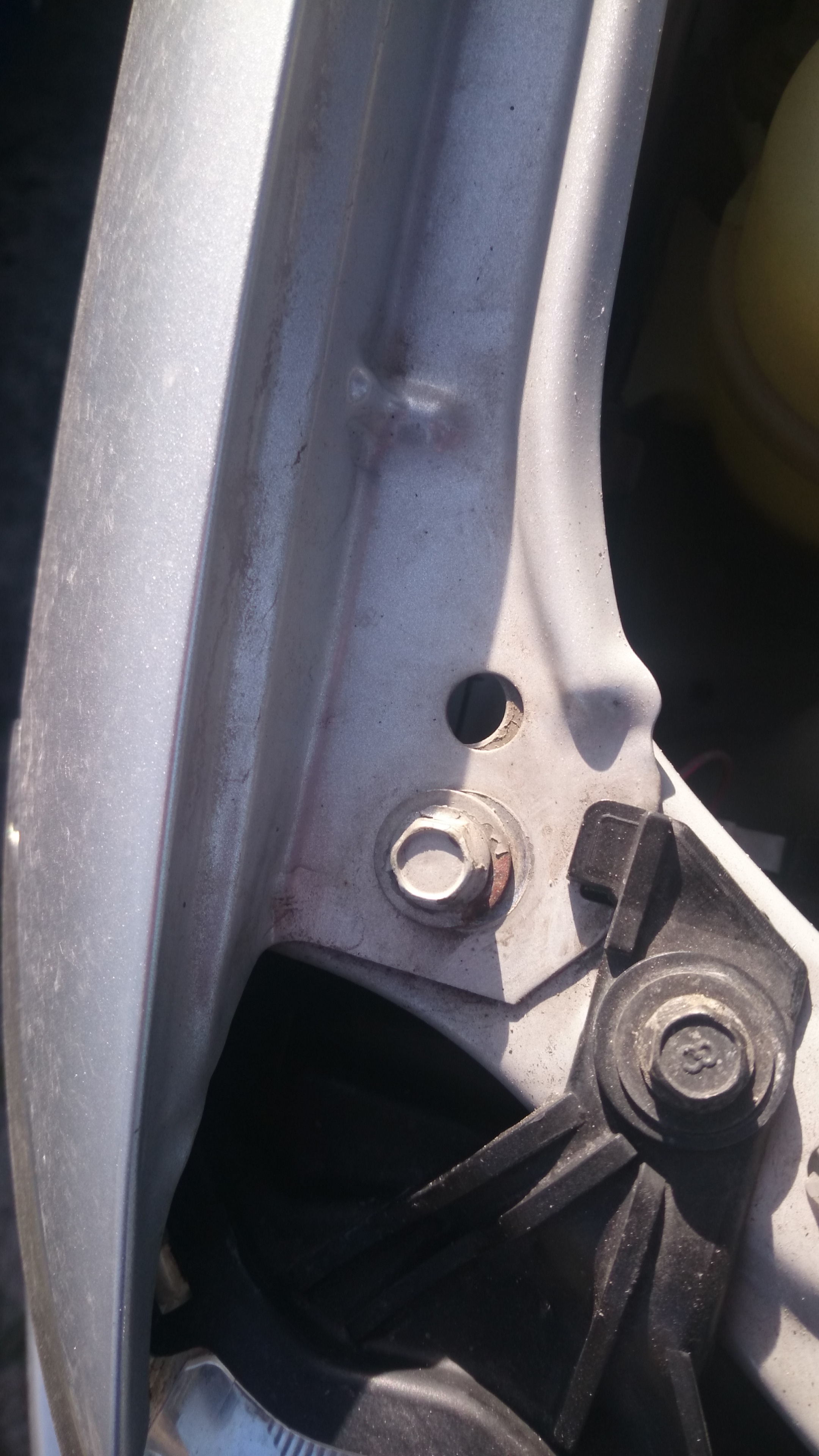

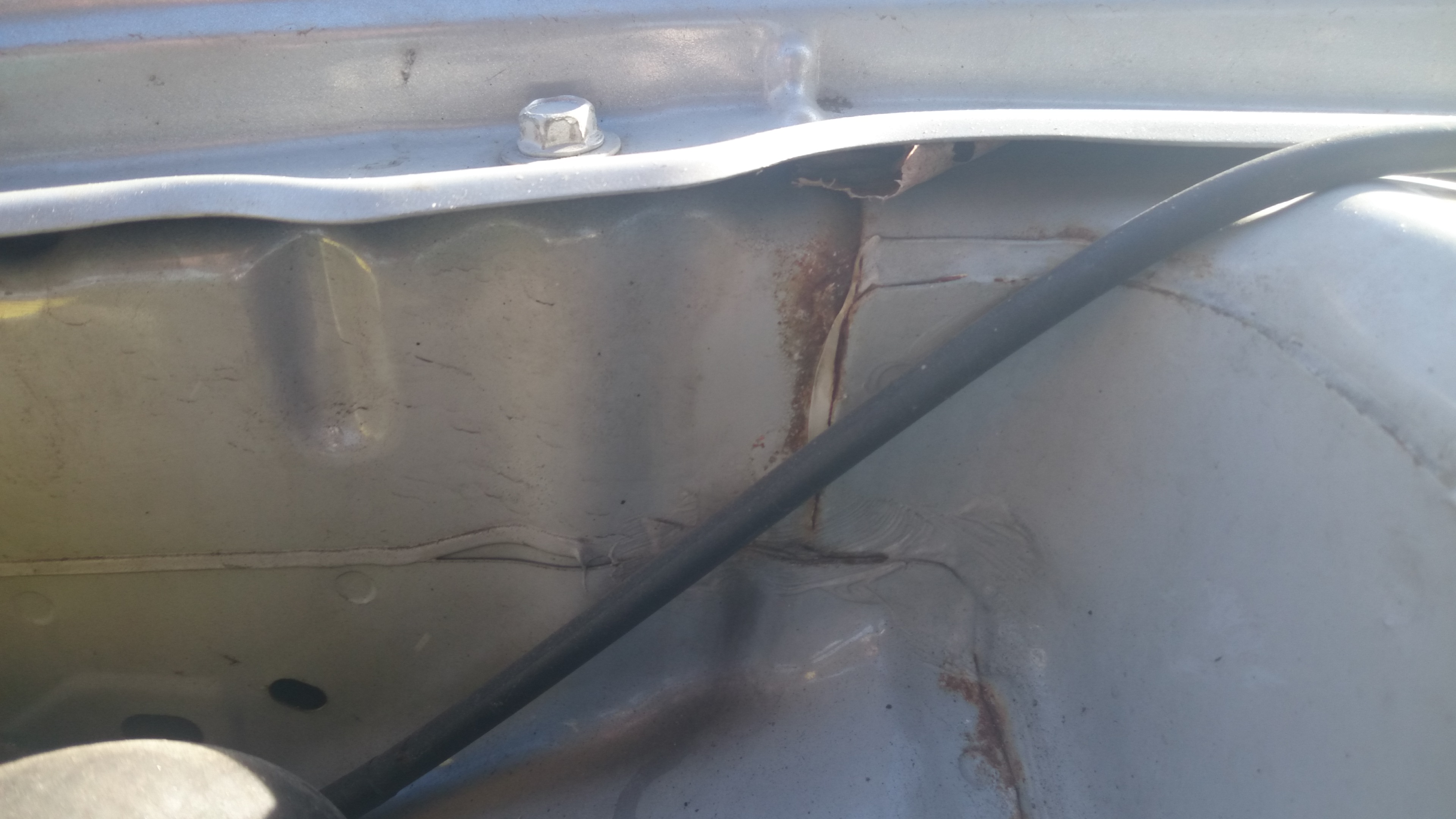

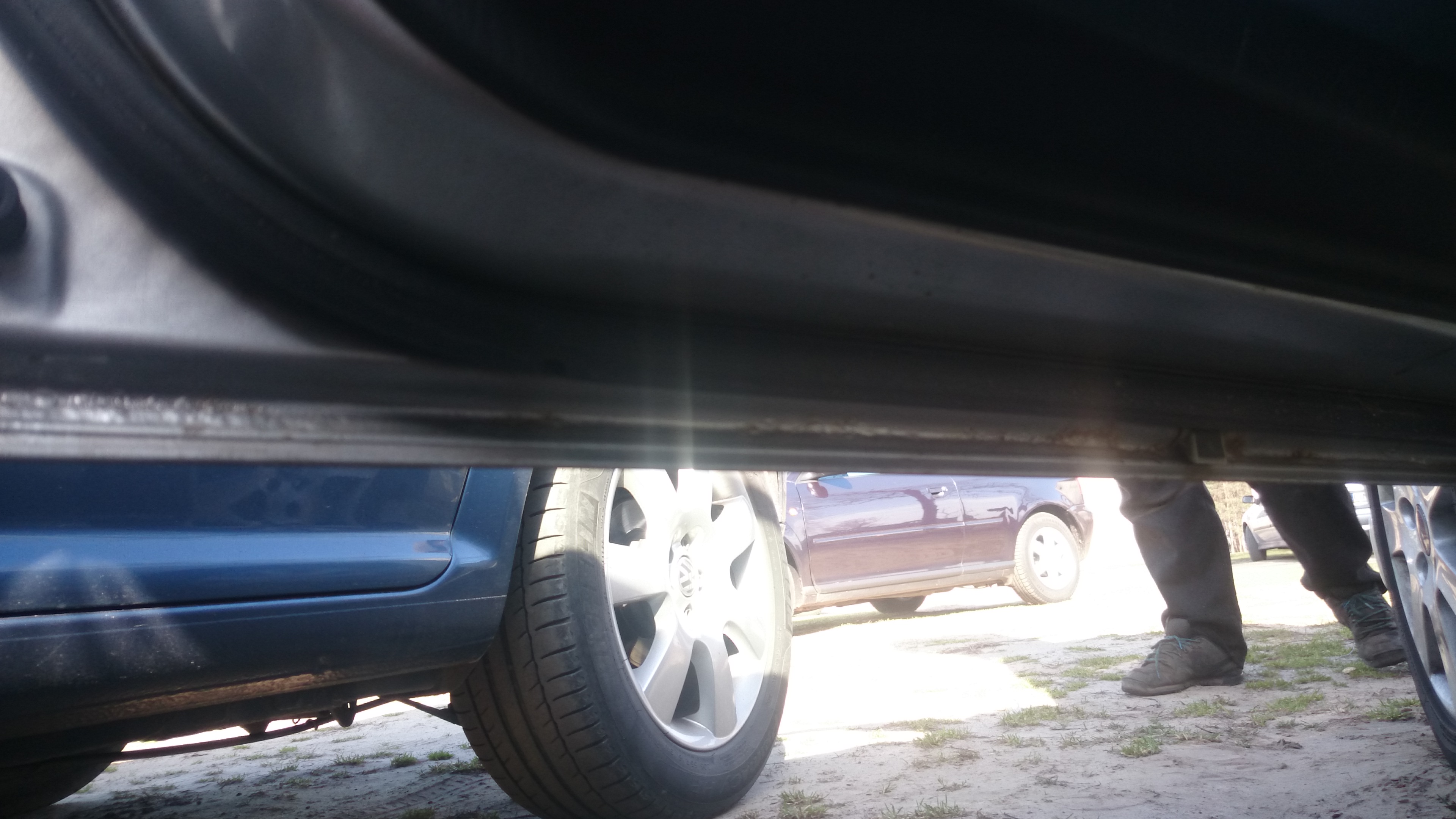

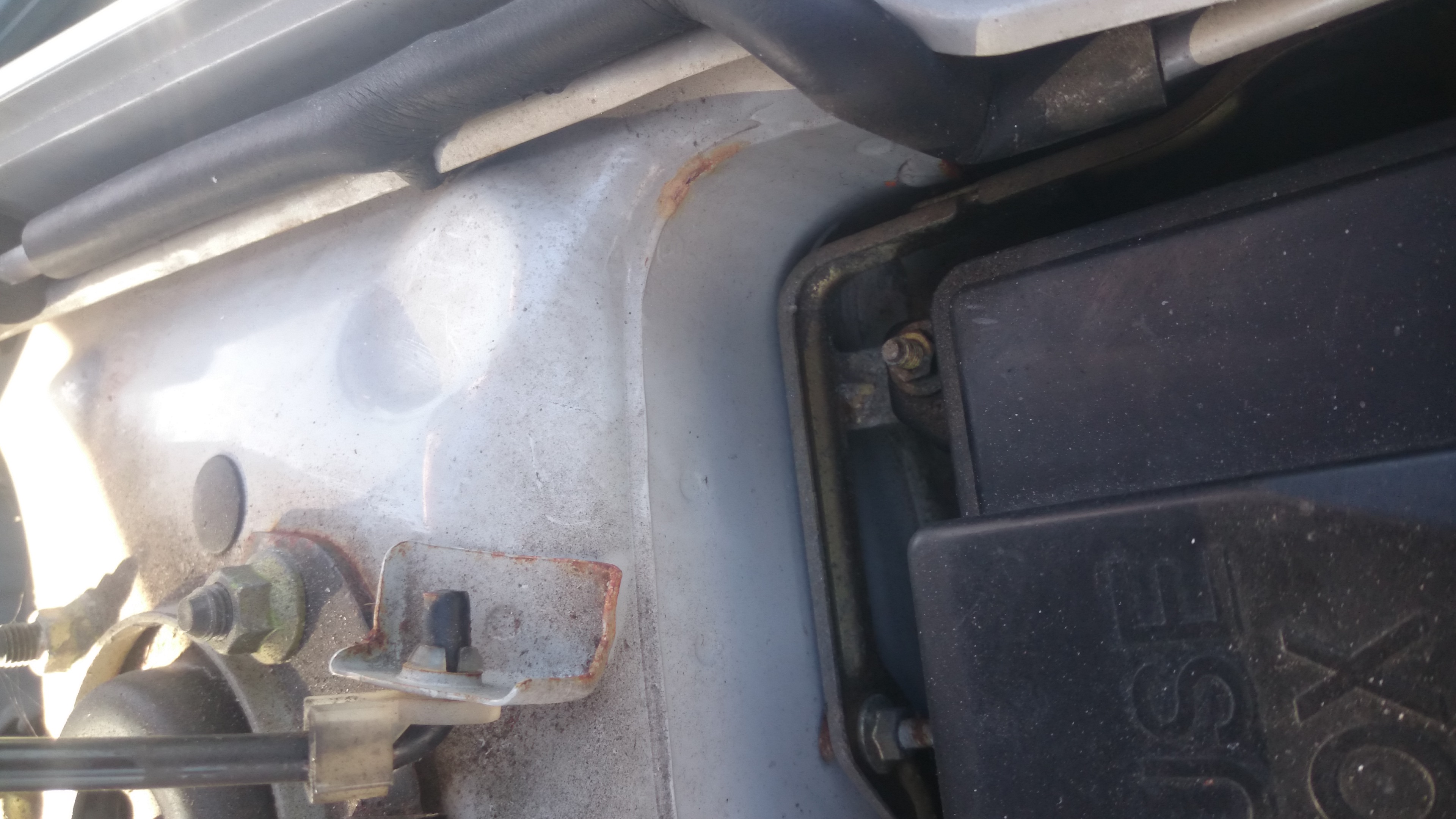

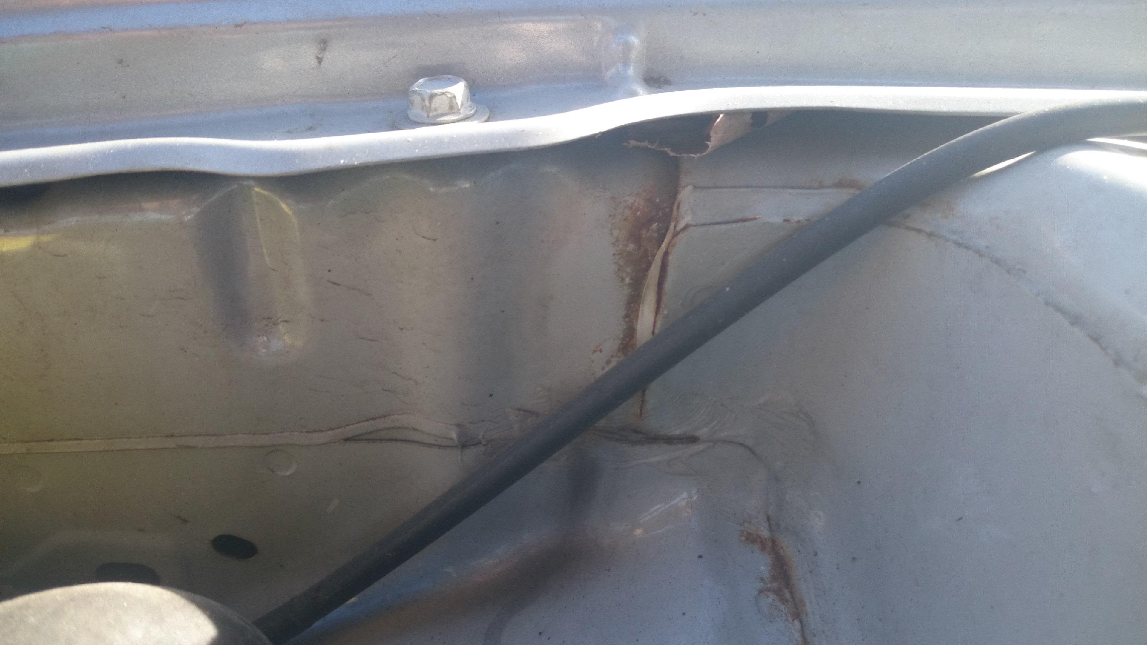

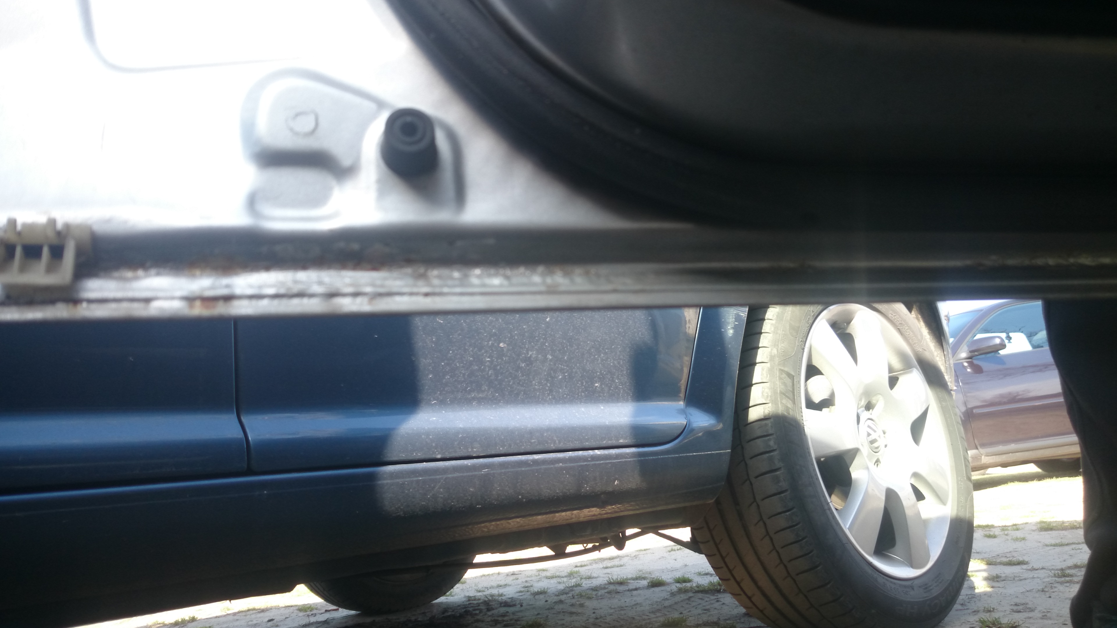

więc byłem u gościa i oglądałem Madzie... faktycznie korozji b.mało uważam, silnikowo też raczej bez zarzutów, nie kopci, chodzi dobrze, zbiera sie fajnie. zawias cisza, zero stuków i puków, luzów też brak. jedyne co to widocznie dostała w prawy bok, błotnik przód odkrecany, fotel inny ((zauwazyla moja zona) rozni sie tylnym obiciem gdyz ma plastik czy cos a nie caly z weluru jak kierowcy oraz sam sprzedawca mowił że jest problem z matą wykrywającą obecność pasażera (ponoć błąd wywala raz na jakiś czas). z wad o ktorych zapomnial mi powiedziec to odprysk na szybie czolowej i że pasek głośno chodzi na zimnym cokolwiek to oznacza bo nie zauważyłem... nie wie co z rozrzadem i olej kwalifikuje sie do wymiany... fotki wrzucam i czekam na wasze porady co zrobic. niestey nie jest to miasto a raczej wies gdzie kazdy sie zna wiec pojechanie do mechanika to wsadzenie koledze pana 100zl do kieszeni do czego z reszta namawia natomiast zastanawaim sie nad stacja diagnostyczna bo teoretycznie wynik z komputera to wynik a nie slowo Pana "Mietka" czy się mylę? trochę mam wrażenie niechlujnie poskładane przod i tył zderzaki bo ani szczeliny nie trzymają za bardzo ani płaszczyznowo nie do konca ladnie...
Pomocy. Brać czy nie?
I jak to jest ze zwrotem ustawowym w ciagu 14dni o czym wspomnial mi kolega a w co smiem watpic??
Na dole fotorelacja.

Postprzez dadan » 24 mar 2015, 01:01
Zwrot po 14 dniach to raczej ustawowy, słyszałem o 2 takich przypadkach, za to same okoliczności posłużyłyby na mocne kino... :) Raczej nie chciałbyś tego przechodzić.
Rdzy dużo nie ma...jak na BJ-tke :) Nadkola pewnie robione, dlatego są czyste, reszta wychodzi standardowo, pytanie co zrobisz za rok, dwa? Będziesz robił, sprzedawał czy czekał aż porobią się dziury. Na pewno ten temat Cie nie ominie, chyba że za pare miesięcy chcesz go sprzedać. Kupiłem kiedyś 10 letnią BJ-tke z jednym purchlem na nadkolu, po 3 miechach kolejne na rantach, kielichach...
Napisz o co chodzi z tym siedzeniem, tzn poducha wystrzeliła i był wymieniany cały fotel? Zatem jak słupek, dach i cała reszta?
Reasumując z rdza tragedii nie ma, za to dojdą opłaty? szyba do ratowania czy nowa? Rozrząd? Napisz chociaż jak opony i hamulce, bo jak nowa szyba i rozrząd to już co najmniej 1000 zł, do tego opłaty 1500 to robi się 10 tyś. Jak z umową, na niemca?

Umowa na Niemca wygląda baardzo kiepsko. Temat był wałkowany wiele razy, w razie większych przebojów ubezpieczalnia może grzebać i nagle zostaniesz z niczym...Tzn z wyrokiem za fałszerstwo plus zabiorą auto.
Zabezpieczenie jak najbardziej jej się przyda, natomiast z tego co piszesz auto było bite i niechlujnie zrobione a to chyba najgorsze w aucie. Do tego opony, prostowanie felgi, rozrząd, opłaty, wąż od klimy (lepiej spuścić cene i samemu założyć niż ma chłam wstawiać) plus nabicie. Na dzień dobry minimum 3 tyś zł żeby w ogóle to zaczeło jeździć.
Jak umowa na niemca to odpuść, jak weźmie na siebie to i tak raczej jestem na nie, może ktoś inny będzie miał więcej optymizmu? Widze, że troche się napaliłeś :)

Szczerze powiedziawszy po przeczytaniu tego wszystkiego śmiem stwierdzić że o ile uda ci się załatwić umowę nie na niemca to dobra propozycja. Posty w których jest napisane że auto które ma lat 14 i ma być calutkie w stanie idealnym trochę mnie śmieszą :) jak ktoś ma takie auto to po prostu go nie sprzedaje... Cena jak za sportivea dobra, nie ma tego aż tak dużo a i cenę trzymają nieźle, musiała być w niemcowni kupiona tanio = dużo rdzy zwłaszcza na tylnych nadkolach czyli po ściągnięciu musiało im się opłacać je naprawiać..
Co do fotela to racja to stolik i tak ma być :) jest tak i w bj i w gf i w premacy z tych lat ;)
Kwestia tylko tego jak była zrobiona po ewentualnym dzwonie, ale pamiętajmy to 14 lat i 7000... a nie nowe i 10X tyle.. Najbardziej z tych rzeczy martwiłbym się o stan podłogi i jej przyjrzał się dokładniej bo rudą trochę widać.. O kosztach na wejściu zawsze trzeba pamiętać i nie można mieć za złe że w używanym aucie po zakupie trzeba wymienić rozrząd i olej...
