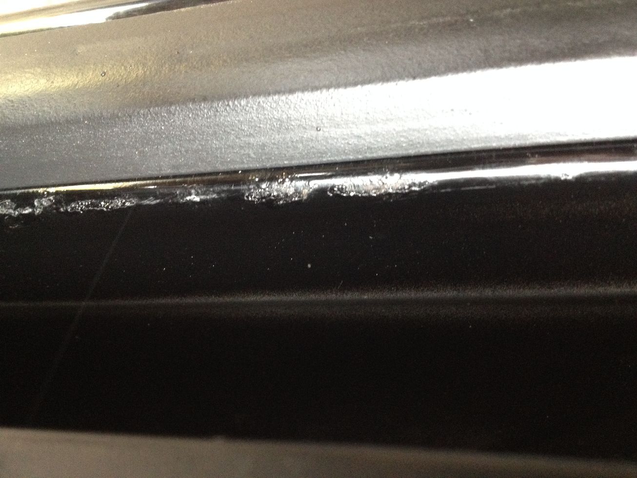

A oto i efekt wycieczki do Gniezna czyli kilka uwag do powyższej oferty. Widzę że znowu jest wystawiona, może komuś zaoszczędzę parę kilometrów.
VIN JMZCR198260100546

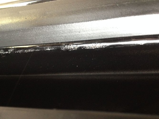

Samochód z zewnątrz błysk ale oględziny własne i miernik powłoki lakierniczej:

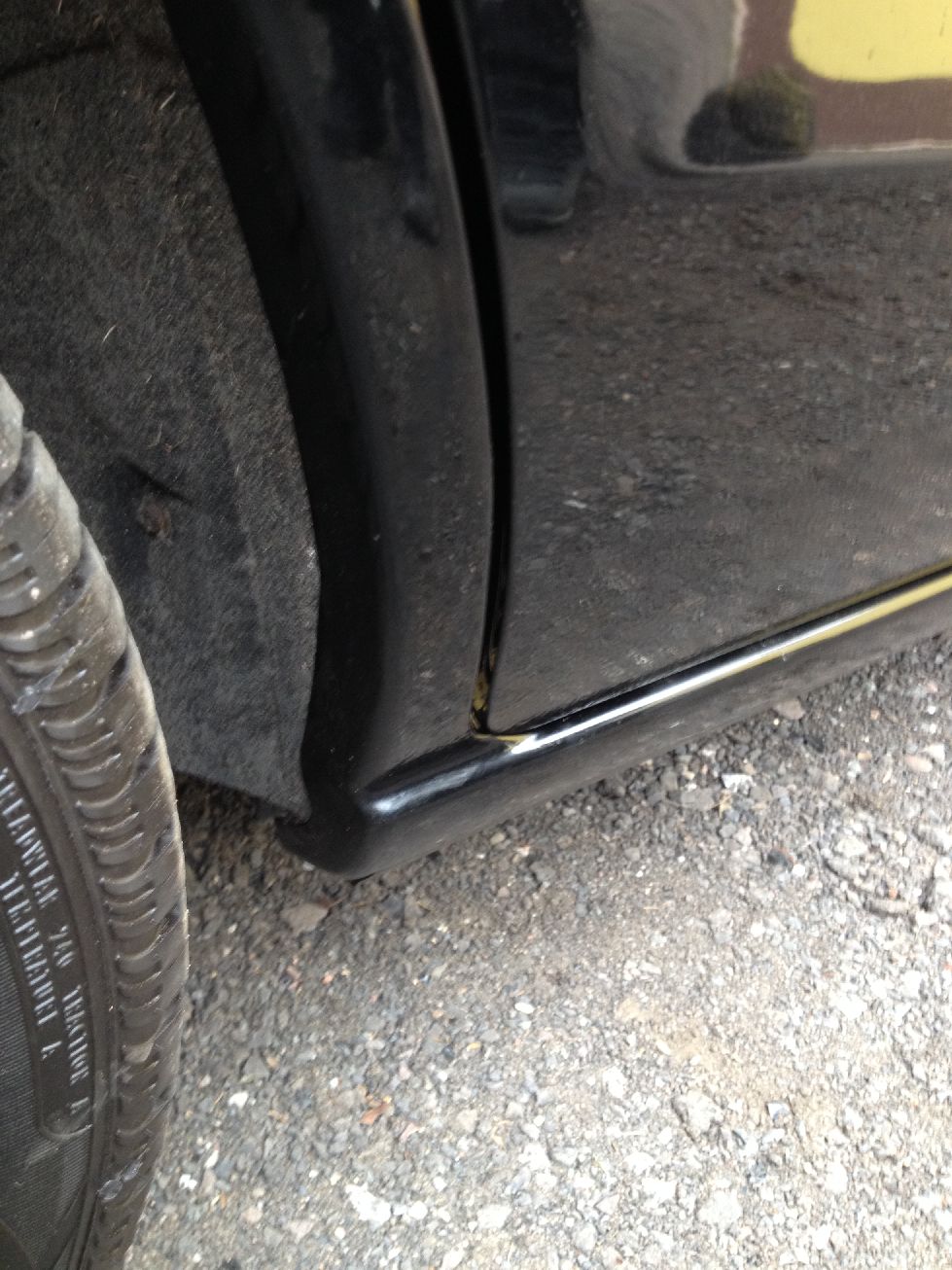

1. Prawe tylne nadkole szpachlowane- grubo bo miernik pokazał 1030 przy 68/ 85 na reszcie samochodu.
Na nasze oko robione też prawe tylne drzwi i próg. Szczelina drzwi nierówna, same drzwi pociągnięte niechlujnie do 10 cm takim "barankiem" jak są progi robione.

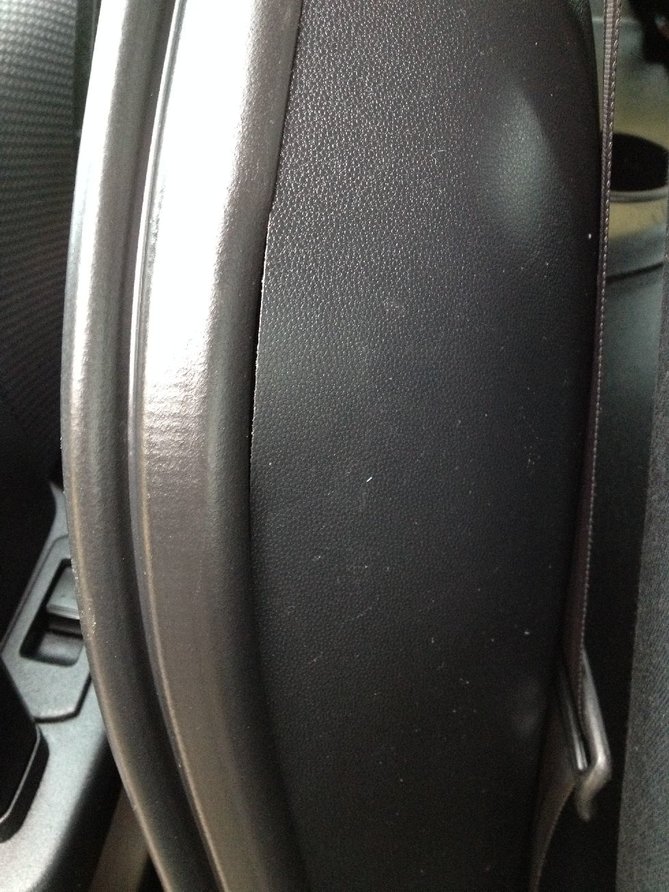

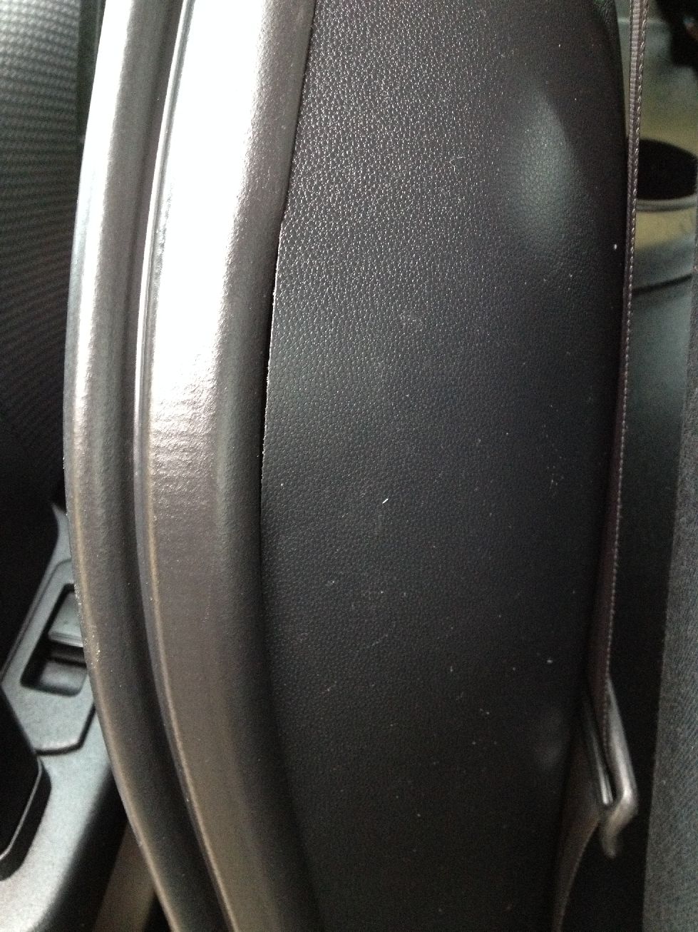

2. Plastik w środku nijak nie chciał się spasować z uszczelką – widać na zdjęciu.

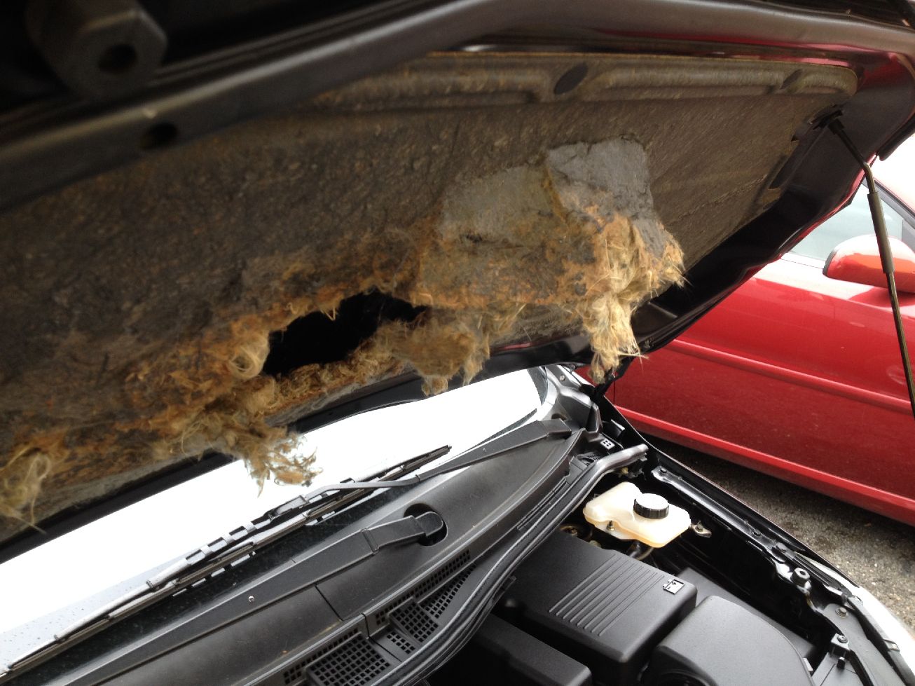

3. W środku grasował zwierz, trochę śmieszne ale kilka lat temu po wizycie szczura pół roku dochodziliśmy które kable przegryzł w fordzie brata.

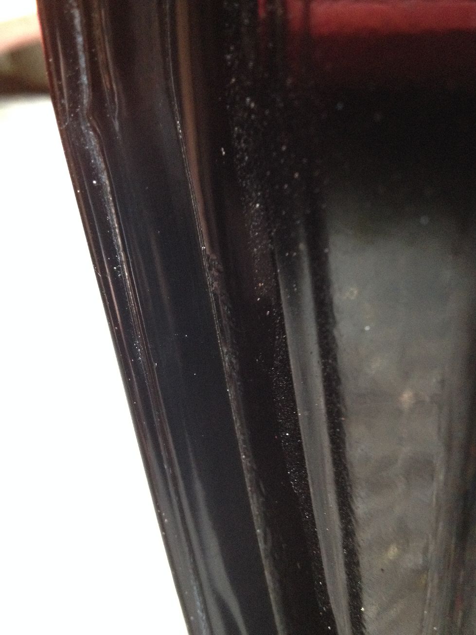

4. Progi i drzwi wewnątrz w kilku miejscach pęcherze, takie wielkości paznokcia i gotowe na jesień no najpóźniej na wiosnę przywitać właściciela pięknym rudym kolorem.
5. Oba nadkola a dokładniej te 1/2 cm zagięcia blachy widoczne od spodu w wielu miejscach pokryte różnej wielkości pęcherzami rdzy(jeszcze nie pękniętymi).

W zał zdjęcia.
