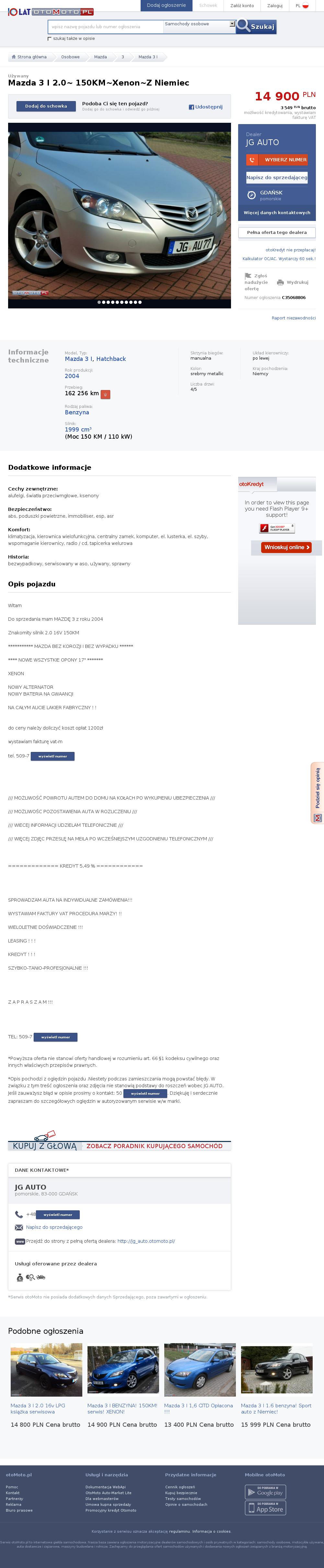

Mazda3 2.0 Pb, 2004, (otomoto: C35068806), 14.900 zł, Gdańsk.
Postprzez shadycl » 10 lut 2015, 18:10
Co sądzicie o tej Madzi? Wszelkie opinie mile widziane.
http://otomoto.pl/mazda-3-i-2-0-150km-x ... 68806.html
Czy jest ktoś z Gdańska na forum, kto ewentualnie mógłby pomóc w oględzinach na żywo?

Bez korozji i wypadku plus fabryczny lakier jakoś nie trzyma się kupy jeżeli mowa o mazdzie 3 :) Tak czy inaczej jeżeli chcesz to moge ją jutro zobaczyć z miernikiem.
Jakby ktoś był zainteresowany:
Mazda faktycznie nigdzie nie malowana, przebieg oryginalny są faktury, kilka TUV-ów z wpisanymi przebiegami, środek zadbany. Silnik ładnie pracuje.
Z mechanicznych rzeczy na pewno z przodu tulejki na dolnych wahaczach do wymiany, pasek od klimy przydałoby się naciągnąć, takie drobnostki. Opony letnie w dobrym stanie, hamulce też pojeżdżą. Auto zadbane, ale:
– pierwsze wykwity rdzy na lewym progu od przedniego błotnika, tylne drzwi i nadkola już były zabezpieczane i na jednym nadkolu pomału zaczyna znowu wychodzić.
Pan miły i uczciwie podchodzi do sprawy, cena w tym momencie 15 tyś z opłatami, do jakiejś jeszcze negocjacji. Myśle, że za te pieniądze bezwypadek to przyzwoita cena, tylko trzeba rdze ogarnąć.
