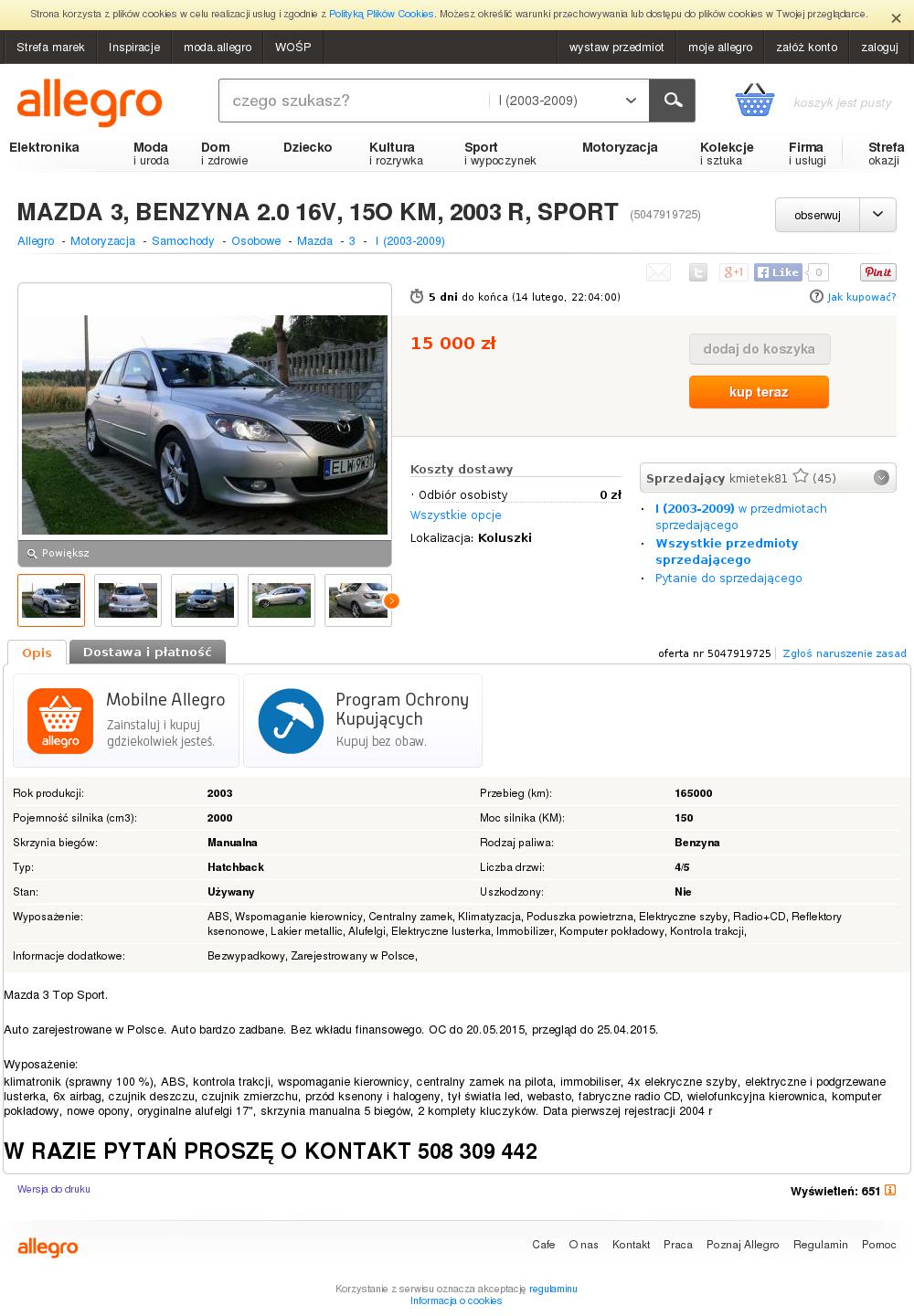

Przymierzam się do zakupu w/w mazdy. Przeczytałem poradnik zamieszczony na forum na co zwrócić uwagę przed zakupem.
Z wstępnych informacji jakie udało mi się uzyskać od kupującego dowiedziałem się że:
– prawdopodobnie musi być gdzieś nieszczelność w układzie wydechowym (słychać lekki chałas tylko na tylnej kanapie)
– spód auta jest w dobrym stanie
– właściciel malował i zabezpieczał nadkola
– elektryka działa poprawnie
– któryś z wkładów lusterka jest pęknięty (z tego co mi powiedział właściciel, żona przestawiała lusterka zimą i pękło)
Ogólnie właściciel jest w posiadaniu Auta od 2 lat. Auto sprowadził z Niemiec. Wydaje się na człowieka uczciwego (choć wielu się wydaje :) ). Zaproponował, żebym sprawdził samochód w ASO. Powiedział, że ręczy za stan samochodu. W większości auto używała jego żona (ok 10 tys. km. rocznie). Co sądzicie o tej ofercie ? Czy ktoś z okolic Łodzi mógłby ze mną sprawdzić to auto, lub polecić jakiegoś mechanika, który sprawdzi mi kompleksowo auto przed zakupem ?

Albo zrobiłem się zbyt czuły na ten element albo przedni zderzak różni się kolorem od reszty nadwozia :)

Mnie osobiście ciężko to stwierdzić, ponieważ nie mam w tym prawie w ogóle doświadczenia. Ogólnie jak wszystko byłoby proste itp, to na malowany zderzak mógłbym przymknąć oko. Z racji braku wiedzy w tym temacie proszę o porady, ewentualnie pomoc ze strony kogoś kto mieszka w Łodzi i ma wolny weekend aby sprawdził ze mną to auto (jakoś się dogadamy :) )

Rzeczywiście ten zderzak dość wyraźnie się odcina, możliwe że przód bity. Jak nie daleko to warto się przejechać i obejrzeć bo cena jak na top sport dość atrakcyjna.

Lakier na tworzywie zawsze będzie dawał troche inny odcień niż na blachach stąd też może występować nieduża różnica odcieniu. Szczególnie widoczne jest to przy lakierach metalizowanych, a już w szczególności właśnie przy srebrnym. Zwróć uwagę czy dolna listewka pod zderzakiem nie jest srebrna – fabrycznie powinna być czarna, jednak bardzo często podczas lakierowania nie oklejają jej. Ponadto zwróć uwagę czy są naklejki na pasie przednim (po kolizji często montowane zamienniki są bez wspomnianych naklejek). Przyjrzyj się się tym nadkolom, jeśli porządnie zrobione i cała reszta po sprawdzeniu w serwisie będzie grała to chyba warto brać ;)

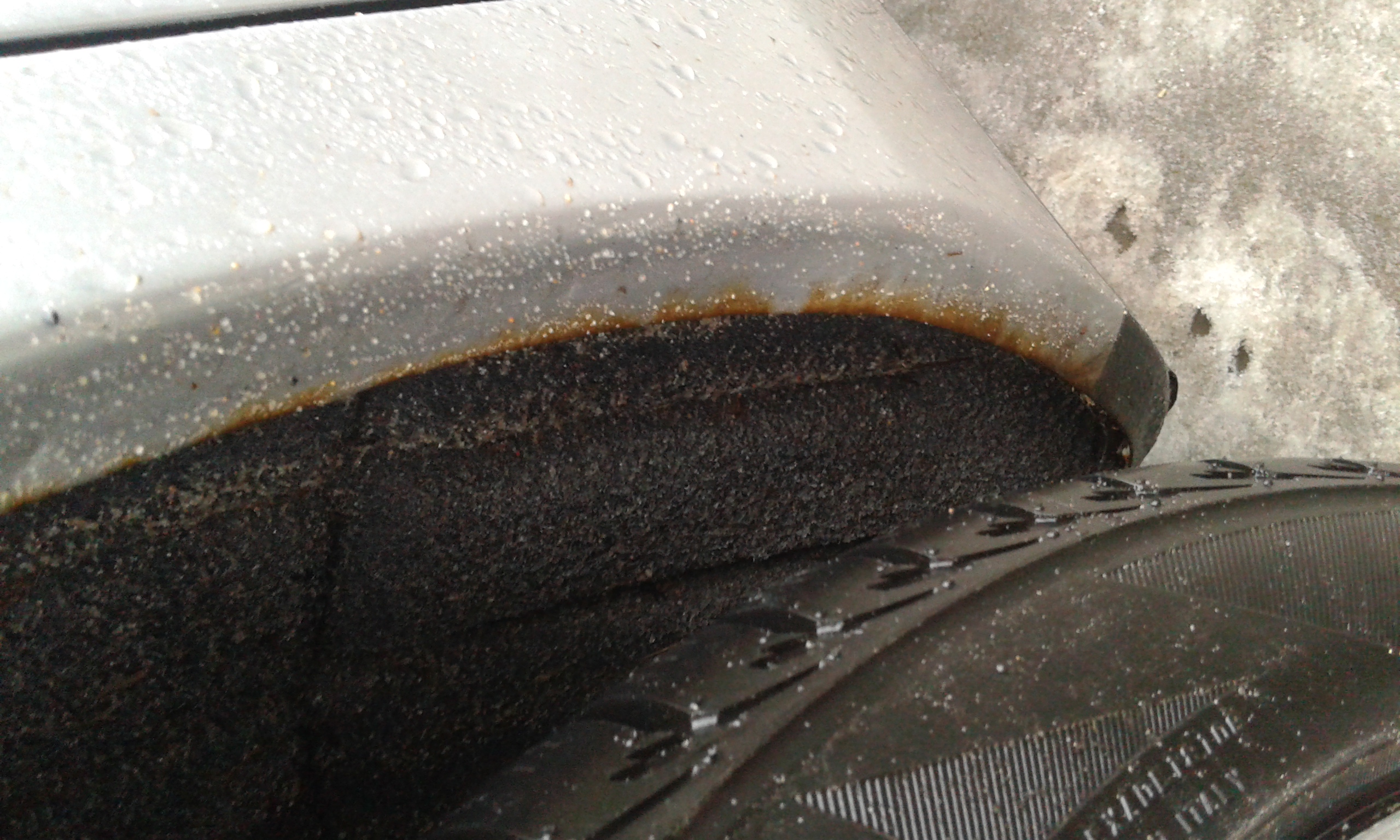

Dostałem dodatkowe zdjęcia, co sądzicie o tych nadkolach ? na rancie drzwi są już pęcherzyki, da się to uratować ? ile może kosztować przywrócenie do normalnego stanu nadkoli i drzwi ?
zastanawia mnie też, co jest na lewych drzwiach z tyłu ?

No sporo tego. :|

nie przesadzaj że sporo :> prawie nic, koszt naprawy znikomy potrzeba tylko dobrego fachowca żeby tematu nie zrobił po łebkach <ok> \
