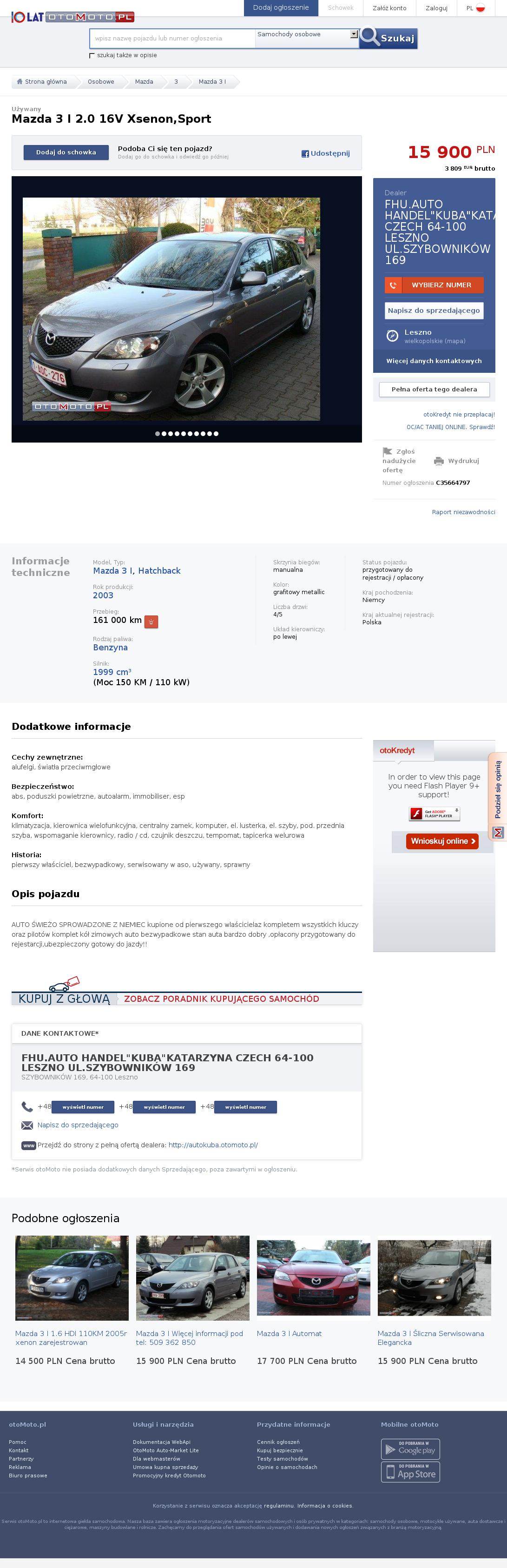

jutro jadę ogladać mazde do Leszna:
http://otomoto.pl/mazda-3-i-2-0-16v-xsenon-sport-C35664797.html
Nie mam zbyt dużego doświadczenia i byłbym bardzo wdzięczny za rzucenie okiem na ogłoszenie i oczywiście na zdjęcia. Kwestia tego, ze auto stoi na belgijskich blachach jest mi znana. Mam wrażenie. że plastik na dole przedniego zderzaka jest w kolorze zderzaka a nie czarny, co świadczy o jego malowaniu.
Czy ktoś jest w stanie polecić dobry warsztat w Lesznie do którego można by zabrać auto, aby je "przetrzepać"?
Dzieki wielkie!
Kamigawa

Kamigawa napisał(a):Mam wrażenie. że plastik na dole przedniego zderzaka jest w kolorze zderzaka a nie czarny, co świadczy o jego malowaniu.
Zgadza się pasek jest pomalowany, z tyłu też mam wrażenie, że plastik nie jest czarny na zderzaku.

Auto z niemiec a ma belgijskie blachy ? o_O więc jak to jest ? przód i tył zderzaki oba malowane.

Postprzez Kamigawa » 6 lut 2015, 14:21
Blachy podobno zalozone pierwsze lepsze zeby wyjechac na myjnie.
Malowany tyl stwierdzasz po listwie czy po czyms jeszcze?
Dzieki wielkie!

Postprzez Jasiu19 » 6 lut 2015, 14:27
tak wogóle to zwróć uwagę na obramówki głośników.Auto jest z 2003 roku ? w poradniku jest napisane , że to było dopiero po lifcie.Gałka zmiany biegów tak samo.Stwierdzam na podstawie dolnych listew.Przyjrzyj się również błotniki przód a maska oraz błotniki tył a klapa. Ta mazda ma tempomat?

Postprzez Marianek » 6 lut 2015, 14:31
Za jazdę na tych blachach można się nabawić oskarżenia o fałszerstwo :)
Belgijskie tablice są przypisane do właściciela i mogą być już przypisane do innego auta.
Żadne ubezpieczenie nie będzie ważne przy nich. Handlarzyk sobie znalazł metodę na oszczędzeniu z ubezpieczeniem. Patrząc na oferty sprzedawcy i na to auto kolorowo chyba nie będzie z nim :/
zalecam sporą ostrożność.

Postprzez Danmazda » 6 lut 2015, 14:33
Jak na moje oko plastik jest czarny, zdjęcia są słabej jakości.
W mazdach 3 i 6 zderzaki różnią się trochę odcieniami ponieważ karoseria w fabryce była malowana w innej technologii.
Warto przypatrzeć się na te elementy w wątkach kolegów posiadających Mazdy 3
Postprzez Kamigawa » 6 lut 2015, 14:53
Dzieki wielkie za odpowiedzi! Mega mi pomagacie :)
Co do srebrnych ramek na głośnikach to zgadza się to z poradnikiem – wersja top przed liftem. Gałka tez w porządku, po lifcie jest cala czarna.
Dzięki, że zwróciłeś uwagę na tempomat w opisie, przyda się. To samo z podgrzewaniem przedniej szyby.

Postprzez talk_about85 » 6 lut 2015, 15:00
Nie piszcie ze obydwie listwy plastikowe zderzakow sa malowane bo ta z przodu to tak ale z tylu ewidentnie widac ze jest czarna. Tak samo obramowki glosnikow. Wszystko jest w porzadku. Wersja nawet z poczatku produkcji takie miala bo to jest Top Sport. Zderzaki w tym kolorze od reszty szczegolnie beda sie roznic. To tez rzecz normalna. Tempomatu fabrycznie nie bylo. Radze zwrocic uwage na przetarte siedzenie na wysokosci ramienia siedzacej osoby. Obawiam sie ze przy kombinatorstwie przy tablicach inne rzeczy tez moga wyjsc na swiatlo dzienne. Jak masz daleko nie wiem czy jest sens jechac.
