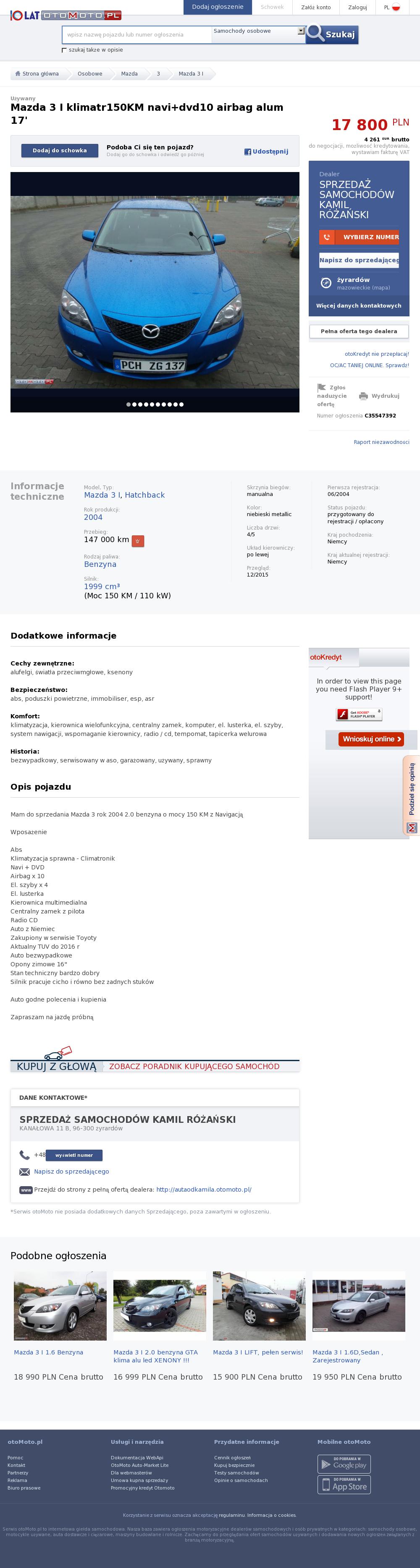

Proszę o opinię na temat Mazdy:
http://otomoto.pl/mazda-3-klimatr150km- ... 47392.html
Może ktoś kojarzy tego sprzedającego? A może ktoś jest z Żyrardowa (lub okolic) i może obejrzeć to autko?

Jak na moje oko coś nie jest hallo z nadkolem... Sprawdź na zdjęcie 4 z kolei. Mam Mazdę w tym samym kolorze, ma skłonność do zmiany koloru pod różnym kątem patrzenia, ale nie na dwóch elementach obok siebie... Zwróć uwagę jak odcina się kolor nadkola od drzwi pasażera... Mogę się mylić, zdjęcia nie zbyt dobrej jakości aparatem robione... Jeszcze jedna kwestia, gdzie ona ma felgi? :P

Postprzez francesco_franco » 3 lut 2015, 21:49
No Bejsu masz rację, to zdjęcie gdzie widać z perspektywy prawego przedniego koła, jest faktycznie jakieś dziwne. Strasznie duża różnica odcieni. No i musiałby mieć mocną dokumentację na przebieg :]

Postprzez tomi911 » 3 lut 2015, 22:10
Miałem pisać to samo, ale nie byłem pewien czy to nie jest jedynie moje odczucie – prawy przedni błotnik ewidentnie odcina się od maski (może najmniej), drzwi i zderzaka – co prawda trudno określić to jednoznacznie bo jest tylko jedno zdjęcie z tej strony (właściwie 2, tyle że na tym robionym w tylnej perspektywy kąt jest za duży, żeby coś powiedzieć), ale trudno tego nie zauważyć...

Postprzez Szumi91 » 11 lut 2015, 22:44
Wiadomo coś więcej o tym aucie ? też szukam tego modelu z tym silnikiem, a ten akurat jest niedaleko mnie. Jutro może zadzwonię do właściciela i zapytam się o ten prawy błotnik.

Postprzez Szumi91 » 11 lut 2015, 23:03
Ok, jutro zadzwonię do sprzedawcy i postaram się uzyskać więcej informacji. Jeżeli będzie warta uwagi to zabiorę kogoś kto się zna na autach i pojadę obejrzeć.
Dopisano 12 lut 2015, 11:20:
Rozmawiałem ze sprzedającym. Zapytałem się o to nadkole. Powiedział, że już miał o to pytania, poprostu tak wyszło zdjęcie. Zaproponował żeby zbadać auto czujnikiem bo wszystko jest oryginalne. Auto ma jakiś przegląd tuv (nie wiem co to), ważny jeszcze rok. Samochód odkupiony z serwisu toyoty, książka prowadzona do końca. Oryginalne alufelgi 17 są, lecz trzeba dodatkowo wysypać zielonych :) Ogólnie całkiem miła rozmowa. Zapewniał, że jak przyjadę to nie będę żałował. Rdzy w nadkolach podobno brak. Jedyne co mi nie pasuje to ta bezużyteczna nawigacja, można ją schować, złożyć ?
Może się w sobotę przejadę i go obejrzę.
