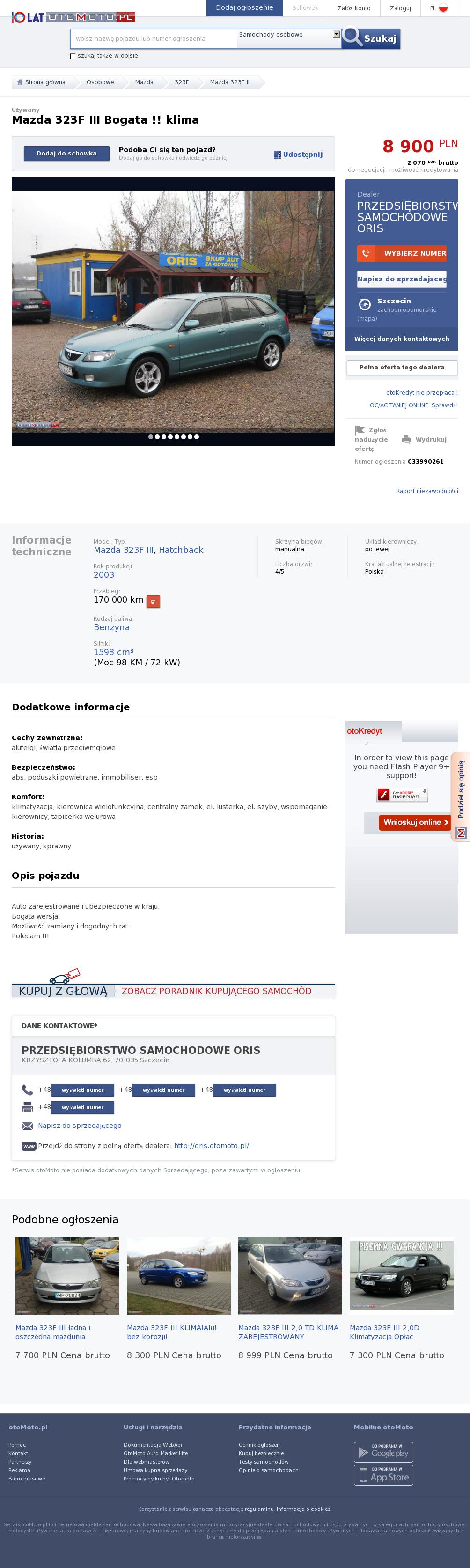

od jakiegoś czasu szukam 5 drzwiowego japończyka, wybór padła na mazde 323f bj, mam jedną na oku i chciał bym wiedzieć co o niej sądzicie, może ktoś coś wie na temat tej mazdy:
http://otomoto.pl/mazda-323f-bogata-kli ... 90261.html

Po oględzinach madzi stwierdzam że jest to totalny szrot. Auto po mocnym dzwonie, cały przód klepany, nawet tylna szyba wstawiana bardzo niechlujnie, uszczelka odstawała przy łączeniu.
Przedni zderzak w miejscu styku z prawym błotnikiem odstawał dobry 1cm, gołym okiem widać że nie wskoczył na swoje miejsce.
Szyba czołowa, boczna kierowcy i boczna przedniego pasażera nie oryginalna, nie zgadzał się rocznik!
Mało tego cena w komisie okazała się 1000zł wyższa niż w ogłoszeniu 9,900, jak powiedział cwaniak z komisu "kolega się pomylił wystawiając ogłoszenie".
Nie jestem znawcą silników mazdy ( do tej pory jeździłem autami z koncernu VAG) ale jedno koło pasowe być może od wspomagania lub klimy latało na boki jak krzywe koło w rowerze (wiadomo o co chodzi).
To tyle na temat, poszukiwania wymarzonej madzi rozpoczynam po nowym roku.

Po zdjęciach widac, że zdecydowanie dzwon z przodu ;) Zderzak i maska nie spasowane srogo.
