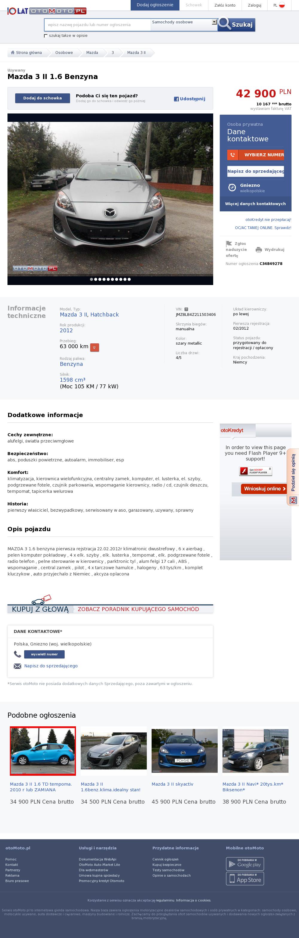

Witam szanownych mazdowiczów.
Proszę o zaopiniowanie samochodu z ogłoszenia.
http://otomoto.pl/mazda-3-ii-1-6-benzyna-C34849278.html
Byłem tam wczoraj. Auto prezentuje się bardzo dobrze. Na fotelu kierowcy i na tylnej kanapie wyciągnięte nitki, to akurat nie problem – nie szukam ideału ;)
Co mnie zastanowiło to uszkodzony lakier na brzegu tylnego zderzaka przy lampach, nie znalazłem sensownego wytłumaczenia, skąd taki defekt.
Poza tym na belkach pod silnikiem (to chyba podłużnice – idą wzdłuż auta) rdzawy nalot przy spawach. Zastanawiam się też czy poprzeczne spawy na tych elementach są normalne.
Po zajrzeniu we wnękę koła zapasowego zauważyłem masę tłumiącą koloru kremowego, niepolakierowaną. Sprzedawca twierdził, że tak jest fabrycznie.
Sprzedający twierdził, że prawy tylny błotnik był naprawiany i lakierowany po stłuczce. Podobno ma zdjęcia. Przy wlewie paliwa i klapie bagażnika widać oryginalne zgrzewy.
Na drzwiach kierowcy wgniotka parkingowa, na masce zadrapanie. Uchwyt za który ciągnie się drzwi przy zamykaniu od strony kierowcy bardzo mocno podrapany, podobnie lakier przy klamkach po lewej stronie (najmocniej drzwi kierowcy).
Opony z końca 2011 roku, więc fabryczne.
Warto brać?

Tylny prawy błotnik był tak lakierowany bo stłuczka była <diabełek> , dopytaj jaka sadze patrząc ze auto z Gniezna to ta stłuczka chyba w Niemczech wyglądała na szkodę całkowita a auto na licytacje :) .
Jeszcze odejmij jego marze wcale nie mala, szacuje ze na koszty sprowadzenia utargował.
Znajomości, układy itd istnieją zawsze przy robieniu interesów ale każdy liczy euro i t lepiej niż Polacy <diabełek>
http://fahrzeuge.autoscout24.de/?atype= ... ||firstreg
Silikon w bagażniku to normalne, chociaż zależy jak to wygląda ;) trudno powiedzieć o jakich spawach myślisz? Uchwyty i klamki, właścicielem a raczej właścicielka była kobiet z pazurkami, taki domyśl tylko.
Dopytaj o rodzaj sprzedaży ? Jaka umowa, może na Niemca? jaka faktura itp.
