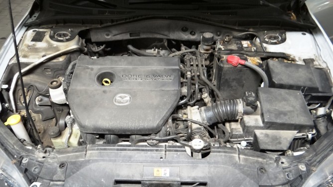

PostNapisane: 12 paź 2014, 12:15
przez Danmazda
Moja Madzia też jest sprowadzona z Danii. Komora silnika była bardzo brudna i przypominała wyciekający olej. Co prawda na zdjęciu aż tak bardzo tego nie widać.
Na zdjęciach wygląda ładne, ale cena trochę niska. Ja za swoją dałem o wiele więcej ale od sprawdzonego sprzedawcy polecanego na forum. O wyposażeniu nic nie jest opisane i nie wiadomo co Madzia posiada.

Dzięki za fotkę. co ciekawe, że na silniku nie ma kropli oleju, jest tylko na częściach karoserii wewnątrz, najwięcej przy "gniazdach" amortyzatorów, tabliczkę z Vinem musiałem dwa razy wycierać taki syf.
