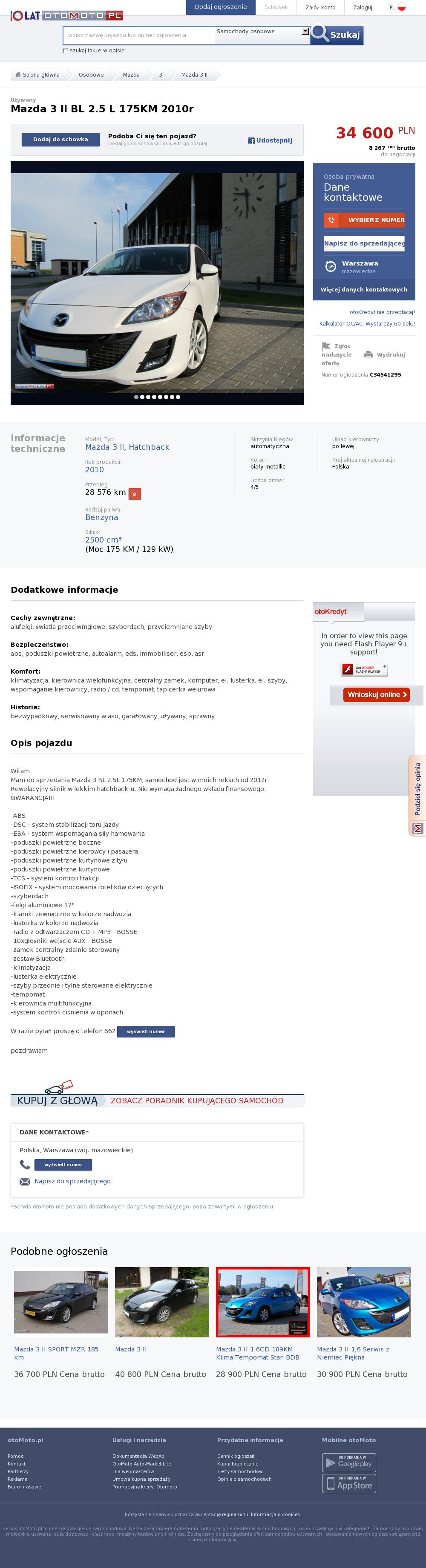

Jutro jadę oglądać ten egzemplarz http://otomoto.pl/mazda-3-ii-bl-2-5-l-1 ... 41295.html
Tak na szybko, macie jakieś spostrzeżenia nt. tego samochodu? Niski przebieg właściciel tłumaczy, posiadaniem drugiej Mazdy, którą używa na dojazdy do pracy. Jak to jest w ogóle z częściami do aut z USA? Czymś się różnią od aut europejskich pod tym względem?

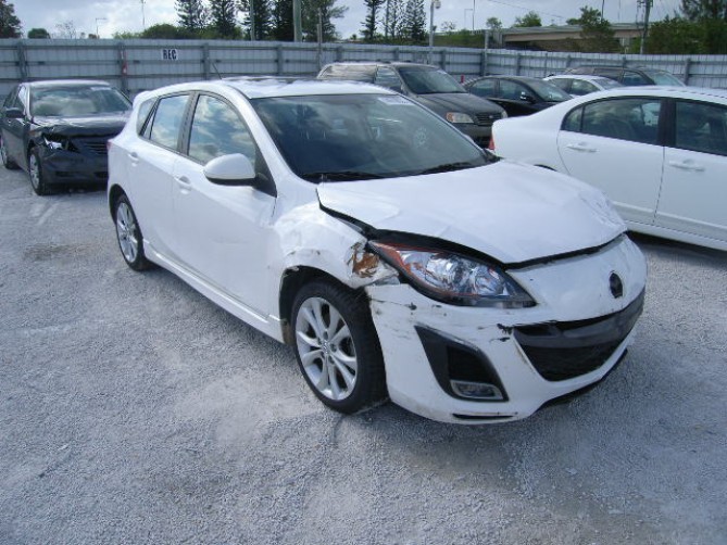

Postprzez mataman » 8 paź 2014, 17:48
Czyli rozumiem że szkoda całkowita?
Od: 15 maja 2014, 09:51
Posty: 9
Postprzez matthies » 8 paź 2014, 18:32
prawdopodobnie tak. Weź ten wydruk jutro na oględziny i jak sprzedawca się do niczego nie przyzna, to włącz kamerę i wtedy pokaż mu ten wydruk. Mina bezcenna.
Oczywiście jeśli masz niedaleko, bowiem jak masz kawał drogi to odpuść, a temat powedruje do mazdoszrotów.
Od: 10 cze 2012, 17:04
Postprzez Carpasja » 8 paź 2014, 18:35
warto zobaczyć zdjęcia. Po drugie to nie jest total loss tylko possible total loss. A to dwie różne bajki. Oczywiście nie bronię sprzedawcy ale rzetelność wskazana.

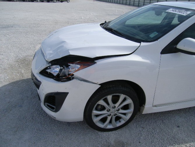

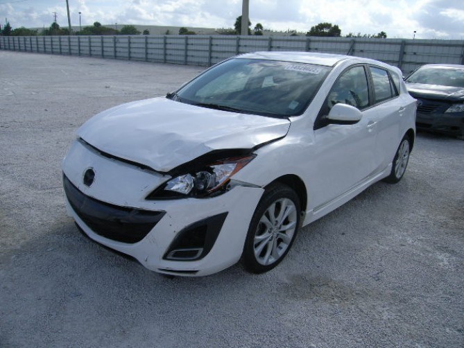

Postprzez mataman » 8 paź 2014, 19:13
Właściciel podesłał mi zdjęcia, chyba tragedii nie ma?

Postprzez Carpasja » 8 paź 2014, 19:19
no nie mam pytanie jak jest od spodu i jak naprawione.

Postprzez michalak7 » 8 paź 2014, 19:27
Oby te zdjęcia nie byly z pierwszego wypadku bo tam jest front impact
Wysłane z mojego Lenovo K900 za pomocą Tapatalk 4
Od: 14 sie 2014, 17:01
Posty: 18
Auto: Mazda 3 BK, 1.6 2004r
JMZBK14Z241115494
Postprzez mataman » 8 paź 2014, 19:34
Wypadek był jeden wg raportu. Foty potwierdziłem w innym źródle.

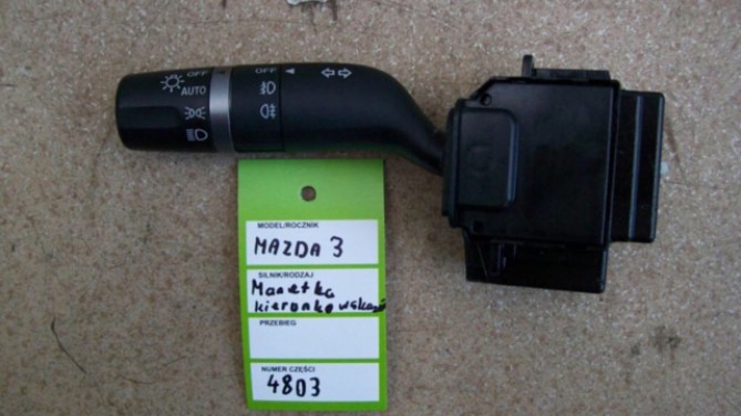

Postprzez AndrzejCarpasja » 10 paź 2014, 12:04
W wersji amerykańskiej zderzak jest bez świateł przeciwmgłowych przód,a po naprawie jak widzisz takie światła są.Skoro ich nie było to i włącznika nie ma ,który być powinien na sztycy kierunkowskazów.
Firma
Od: 31 paź 2011, 20:22
Posty: 255 (2/8)
Auto: 323 BF GTX 4x4 1,6 T 140 KM 1988 r
Subaru WRX STI 1998 300 KM
Postprzez mataman » 10 paź 2014, 12:46
Włącznik na manetce jest. Problem jest tylko z tylnym przeciwmgłowym. Czy jeżeli kupię manetkę od wersji europejskiej
To będzie ona pasować? Pomijam fakt konieczności pociągnięcia kabla czy dodania przekaźnika.
