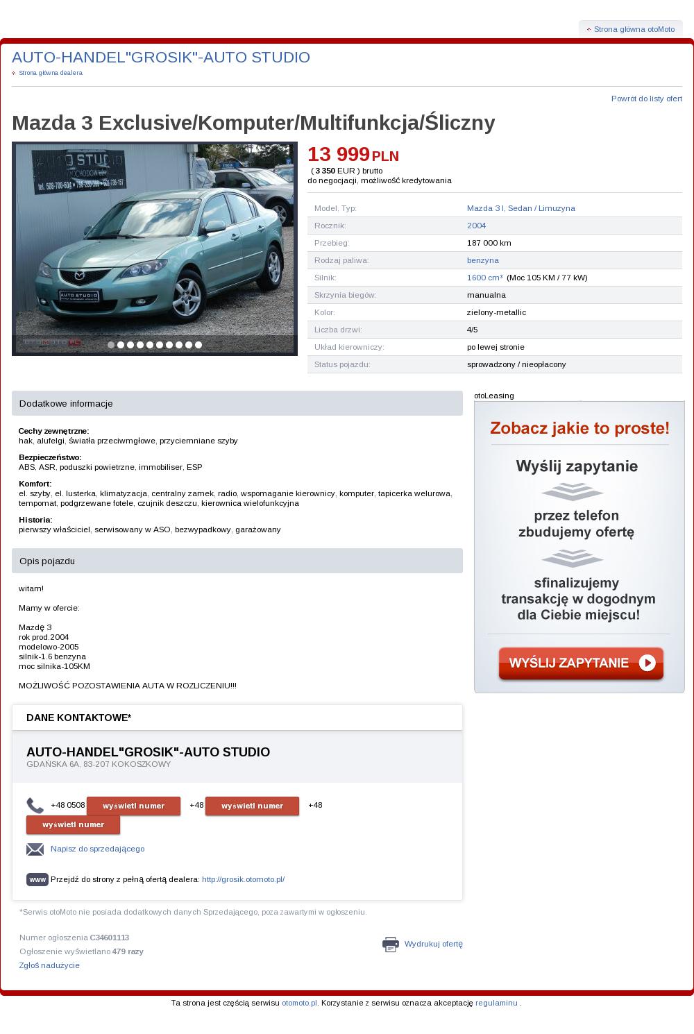

przymierzam się do kupna mazdy 3 benzyna najlepiej silnik 1.6. Bogata wersja do 15 tys zł
Potrzebuje porady czy mazda z ogłoszenia jest na pierwszy rzut oka ok, może jakiś znawca wychwyci uszkodzenia, lakierowanie, itp.
http://grosik.otomoto.pl/mazda-3-exclus ... 01113.html
Jakby ktoś miał jakąś w propozycji to czekam na linki

Tylne drzwi od kierowcy na pewno malowane no i ten hak... mogła coś ciągać ?
Wydaje mi się że cena trochę niska, poproś telefonicznie o vin i skontaktuj się z Mariankiem w tym temacie: viewtopic.php?f=92&t=150511&hilit=dsr
On może Ci pomóc w ustaleniu historii tego auta.

Co do drzwi nie wypowiem się nie widzę tego co ven, a wiem że światło na zdjęciach daje czasami pokaz.
Odnośnie haku nie widzę problemu, odpinany oryginalny zdaje się.
Mamy w ofercie:
Mazdę 3
rok prod.2004
modelowo-2005 eeee
silnik-1.6 benzyna
moc silnika-105KM
---------EXCLUSIVE
---------EXCLUSIVE
Wyposażenie Dodatkowe :
Klimatyzacja Automatyczna Dwu Strefowa Typu Klimatronic od razu pięcio strefowa
Tempomat Z Możliwością Dodawania Odejmowania Gazu ciekawostka przyrodnicza
Podgrzewane Fotele (kierowca + pasażer
Komputer Pokładowy
Sterowane radia w kierownicy
Skórzana kierownica
Klimatyzowany Schowek to należy sprawdzić. ale wątpię żeby coś takiego w tym egzemplarzu było
czujnik nasłonecznienia wnętrza
Czujnik zmierzchu
ABS
ESP
Halogeny
Atermiczne Szyby
Tapicerka materiałowa w kolorze grafitowo-granatowym
4xEL.Sterowane Szyby
EL.Sterowane Podgrzewane Lusterka
fotele z regulacją lędzwiową! fotel – jeden
Kolumna Kierownicza Regulowana w Dwóch Płaszczyznach
Podłokietnik
felgi aluminiowe
6xPoduszka Powietrzna
Czysty
Zadbany
-----Książka serwisowa! na to nie zwracaj do końca uwagi, jak coś dzwoń z pieczątki do serwisu niech potwierdzą
-----2-kluczyki!!
