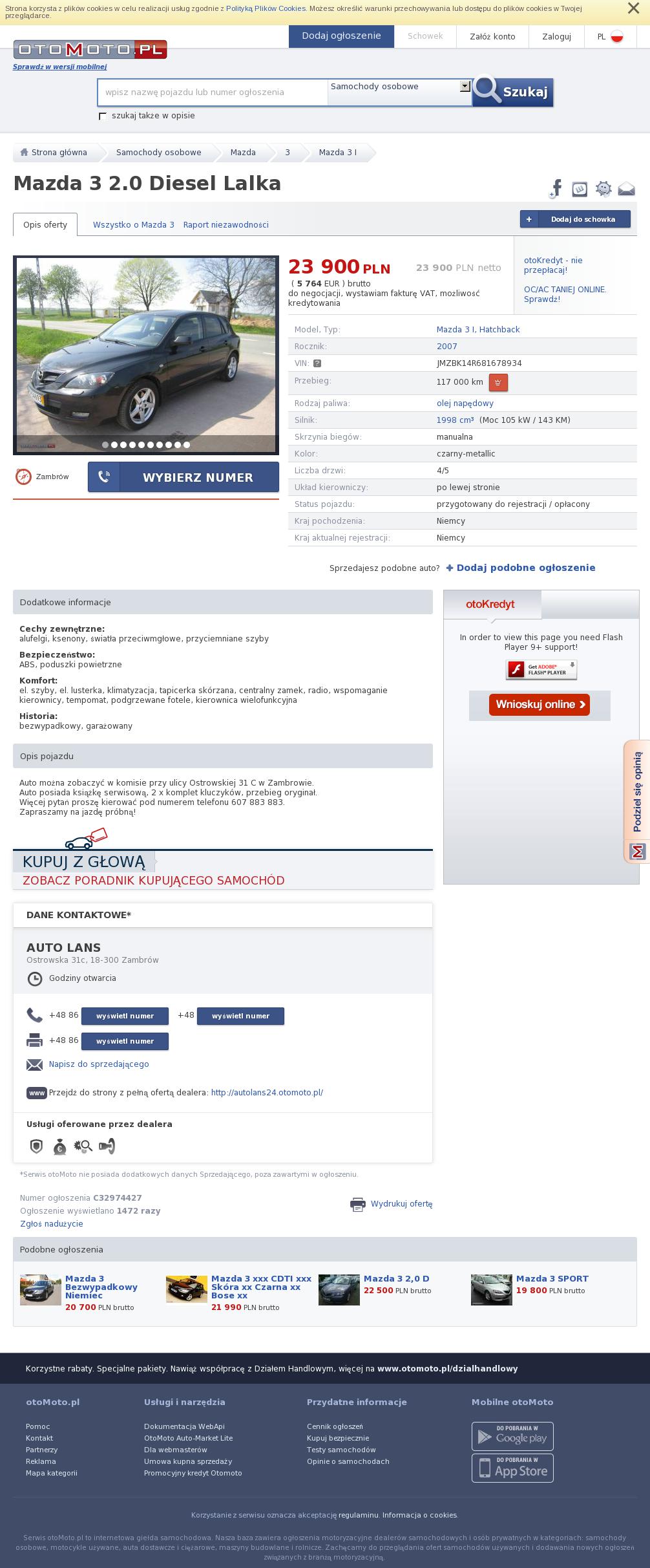

Witajcie,
Po ostatniej nietrafionej ofercie znalazłem coś takiego.
Zależy mi na dobrze wyposażonej wersji i przyzwoitych osiągach ;)
Co uważacie o tej ofercie?
http://otomoto.pl/mazda-3-2-0-diesel-la ... 74427.html
Dzwoniłem już i rozmawiałem:
– auto sprowadzone na własny użytek ale żona zrezygnowała :P
– VIN sprawdzony u Marianka ;) jest ok
– przerejestrowaniem zajmie się sprzedawca i kupowałbym już zarejestrowany w Polsce
– podobno wszystko bezproblemowo aktualnie
– podobno ktoś już dokładnie auto oglądał z mechanikiem, ale chciał mniej zapłacić i zrezygnował

wygląda na zadbaną <oczko> skoro przebieg rzeczywisty to powinieneś ją na żywo obejrzeć <ok> ale lepiej jakbyś miał jakiegoś mechanika pod ręką (chyba, że znasz się na samochodach to niepotrzebny :P ) i dokładnie ją sprawdzić. Podczas jazdy sprawdzić czy nie ściąga, czy prawidłowo rusza i czy turbiny nie słychać przy przyspieszaniu. Przebieg niewielki, ale niewłaściwa eksploatacja turbinę szybko zabija :P do tego czy na jałowym nie ma żadnego niepokojącego klekotu i trzęsienia budą (objawy zużytej dwumasy). No i dokładne oględziny pod kątem rudej. Jeśli po dokładnych oględzinach nie znajdziesz niepokojących objawów, nie zastanawiaj się <spoko>
