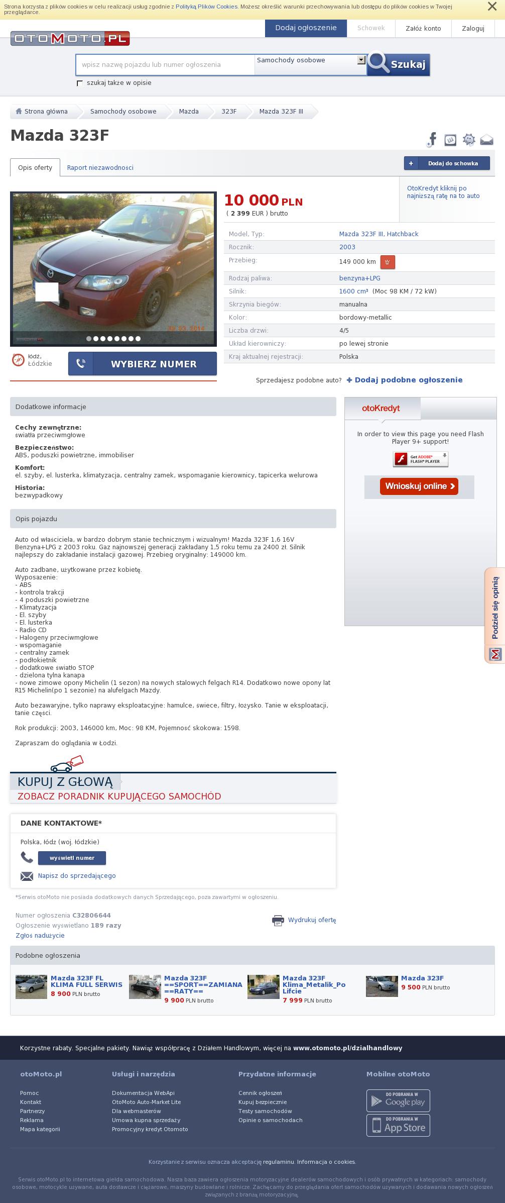

Wybieram się na oględziny auta.
http://otomoto.pl/mazda-323f-C32806644.html
Ktokolwiek widział, ktokolwiek wie?
Już parę sztuk oglądałem na śląsku i bez rewelacji były..ale ta wygląda dobrze...dziś powinienem dostać vin od wlasciciela to na ruskiej stronce skontroluje jeszcze ;)
Nie mam doświadczenia z mazdami więc porady na temat newralgicznych punktów BJ mile widziane ;)
