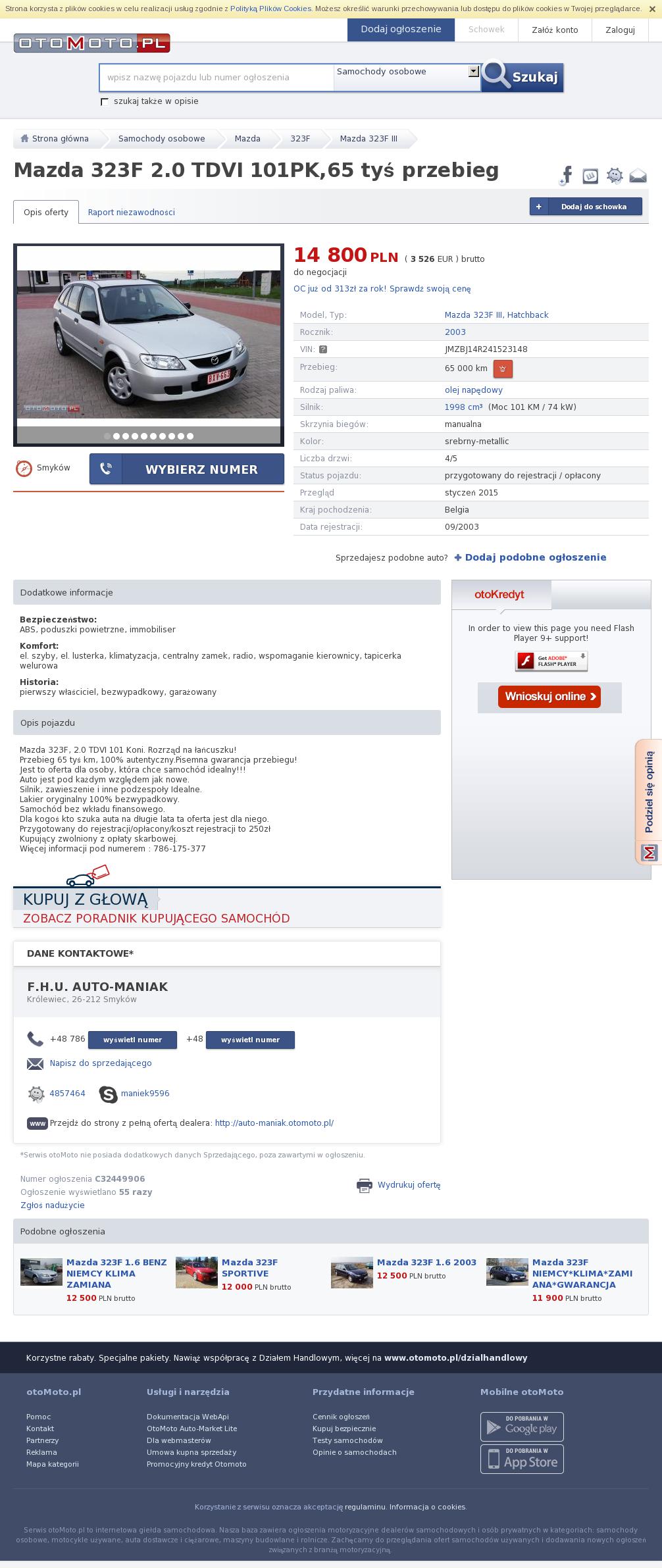

Nie jestem jeszcze posiadaczem mazdy, ale chętnie nim zostanę :) W zasadzie szukam samochodu dla mojej żony na dojazdy do pracy, może to być 30 km w jedną stronę, zastanawiam się nad dieslem.
Znalazłem coś takiego:
http://otomoto.pl/mazda-323f-2-0-tdvi-101pk-65-tys-przebieg-C32449906.html
Czy ktoś z Was może mi coś doradzić? Przyznam się że w tematyce Mazd jestem zupełnym laikiem. Może ktoś zna sprzedawcę lub może mieszka na tyle blisko że mógłby podjechać i oglądąć samochód..?
Dziękuję z góry za wszystkie porady i opinie!

Zapytaj czy ten samochód ma Car-pass obowiązkowy przy odsprzedaży w Belgii.
Po kolejne na tych tablicach nie wolno ci się poruszać nawet jak będziesz miał wypisane ubezpieczenie, są one przypisane do człowieka nie do auta.

Postprzez qorzen » 24 mar 2014, 14:48
O "Car pass" już pytałem, niestety sprzedający odpowiedział wymijająco że przebieg jest autentyczny (daje na niego pisemną gwarancję), oraz że mogę zabrać samochód do dowolnego serwisu aby go potwierdzili. Pewnie bym to zrobił gdyby nie fakt że mam w jedną stronę 200km i nie uśmiecha mi brać wolne w pracy i jechać na wycieczkę (pogoda nie jest sprzyjajaca :) ).

Postprzez Marianek » 24 mar 2014, 15:22
Żaden serwis nie potwierdzi przebiegu, a Car- pass jest w Belgii obowiązkowy. jeśli auto tego nie ma to, miało dzwona, ma spore problemy techniczne, jego stan jest taki ze nadawał się tylko na export. Nie wspominam ze w przyszłości mogą/nie muszą być problemy. Poproś sprzedawce jeszcze o zielona kartę z ostatniego przeglądu jeśli posiada
Zapewnienia na piśmie o przebiegu można sobie w <dupa> wszędzie, każdy takie coś może dać i nic mu nie zrobisz jak była cofka.

Postprzez dadan » 24 mar 2014, 19:49
Jedno jest pewne, koleś pisze głupoty w ogłoszeniu, rozrząd nie jest na łańcuchu tylko pasek i cena za kompletny rozrząd kosztuje tysiąc złotych. Do tego nie patrzałbym zdecydowanie na przebieg, a na rdze, gdyż ten model jest pancerny, gorzej z blachą, ciekawe co kryje się za kielichami, jakaś osłona dziwna ciekawe dlaczego to jest zamontowane bo na pewno oryginalnie tego nie było.

Postprzez Li Mu Bai » 24 mar 2014, 19:56
Też zwróciłem uwagę na kielichy i na śruby montażowe pod maską. Sam sprzedaję 323F BJ z 2002 i wiem jak to wygląda u mnie i pamiętam jak wyglądało w każdym egzemplarzu, który oglądałem przed zakupem – po prostu przyrdzewiałe :D
Ale przyznaję, auto solidne, jedyne z czym się zmagałem to ruda i trochę się wykosztowałem na tę walkę /:
Tylko dzięki tej solidności jaką mnie obdarowała starsza mazdzinka, to zdecydowałem się na kontynuowanie przygody z Mazdami i przesiadkę na M3 :D
