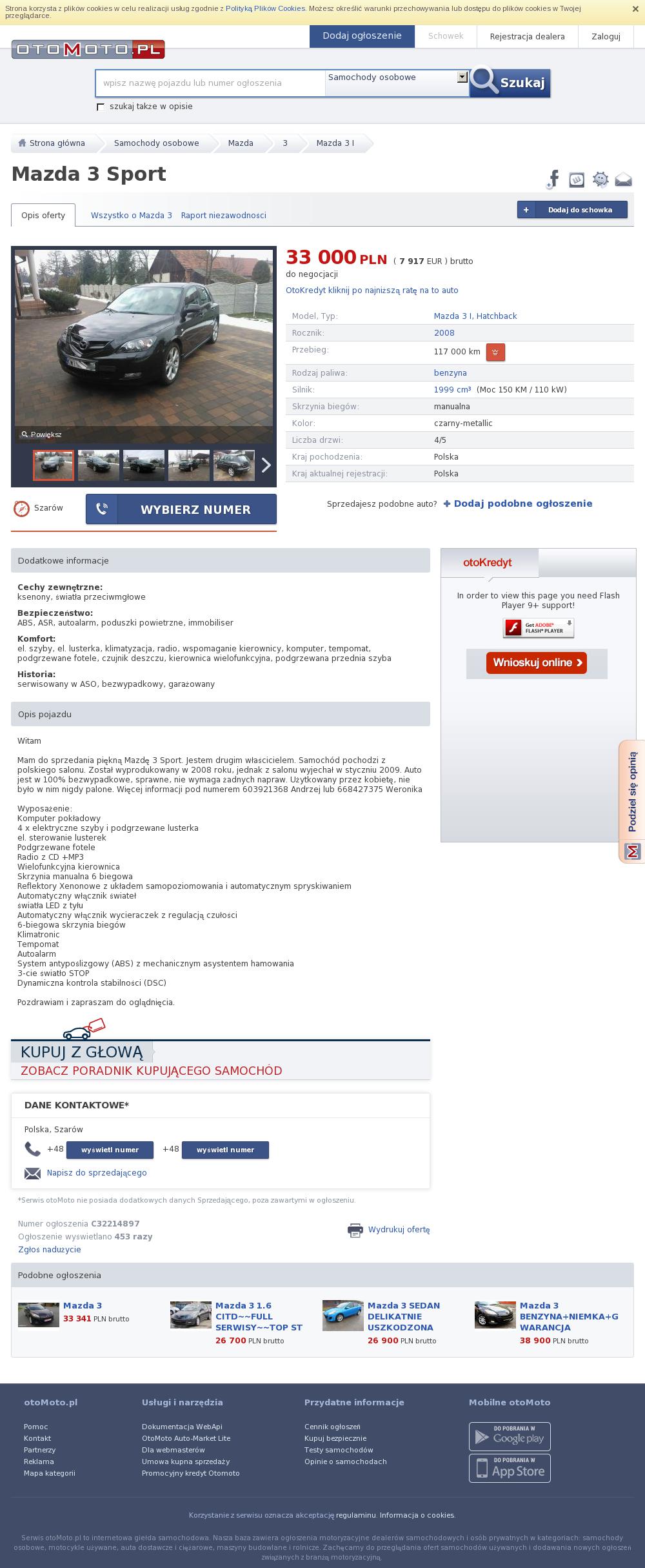

Mazda 3 BK 2.0 150KM 2008 (otomoto C32214897) 33000zł Szarów k.Krakowa
Postprzez widmo82 » 22 lut 2014, 15:15
http://otomoto.pl/mazda-3-sport-C32214897.html
Auto sprzedaje cichy user a raczej userka tego forum. Skromna, mało udzielajaca się.

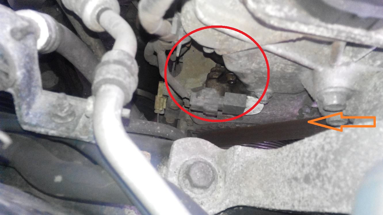

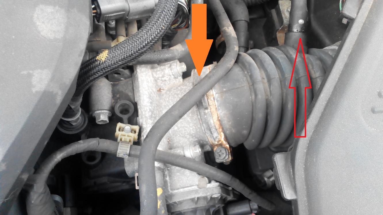

-duże oznaki korozji pod maską silnika na spinkach, złączkach oraz śrubach itp. O ile wymiana drobnych złączek i śrub to dość tania i szybka metoda odpicowania auta, ale większe elementy również ze znaczną korozją. Warto przypomnieć, że jest to auta z 1rej. w 2009 czyli ma 5lat. Zaglądajac do mojego auto z 12.2006r i innych aut nawet starszej Mazdy kolegi (z 2004r), który mi towarzyszył: w sumie posiadamy może połowę rdzy co oferowana mazda. Komora silnika nie wygląda na taką co by widziała myjke przez ostatnie kilka miesięcy. Lekko zakurzony. Skad wiec takie objawy? Wg. mnie sama woda po umyciu komory silnika nie zrobiłaby takiego spustoszenia.
-wycieki, głównie dwa. To nie są pocenia, to są wycieki.
-pasek jak widac na jednym ze zdjęć jest RUDY na maxa. Dawno takiego nie widziałem.

Ogólnie pomimo tych wszystkich uwag auto może i warte zakupu, ale jeśli do powyższego dodamy jedną najważniejszą wadę: brak mocy! Miałem okazję przejechać się autami z takim silnikiem i bardziej wgniatało w fotel. Wsiadł kumpel, uzytkujący ten motor codziennie i pierwszy komentarz: coś nie łapie, coś sprzęgło? ee to nie jedzie. Po całej wycieczce do tego auta, miałem okazje przejechac się autem kolegi. Prawie 2x większy przebieg i 4lata starszy. Różnica jakbym przed chwilą testował wóz 1.6 105KM a dopiero później został przewieziony karetą ciągniętą 150 wypasionymi końmi!
Na poszczególych biegach testowe auto nie miało siły, wyło na maxa i prosił się zmiany biegu na wyższy a banan na twarzy nie pojawiał się.
Pomine podejście sprzedawcy, który każde swoje zdanie kończył tekstem: Panowie, tu wszystko było robione w ASO. Tylko dlaczego to auto nie widziało ASO od ponad 1.5roku czyli od momentu kiedy zmienił się właściciel tego auta?
Być może moja i kumpla reakcja na ten oferowany samochód jest zbyt przesadna i auto miało drobną szkodę przy nieumiejętnym wjeżdzaniu do garażu i coś spadło z regałów na lewą stronę. Może jeźdząca na co dzięń młoda kobieta po prostu zamuliła to auto, może nikt nie mył mocną chemią komory silnika dawno temu a to pamiątka z wycieczki nad Morze Martwe... może.
