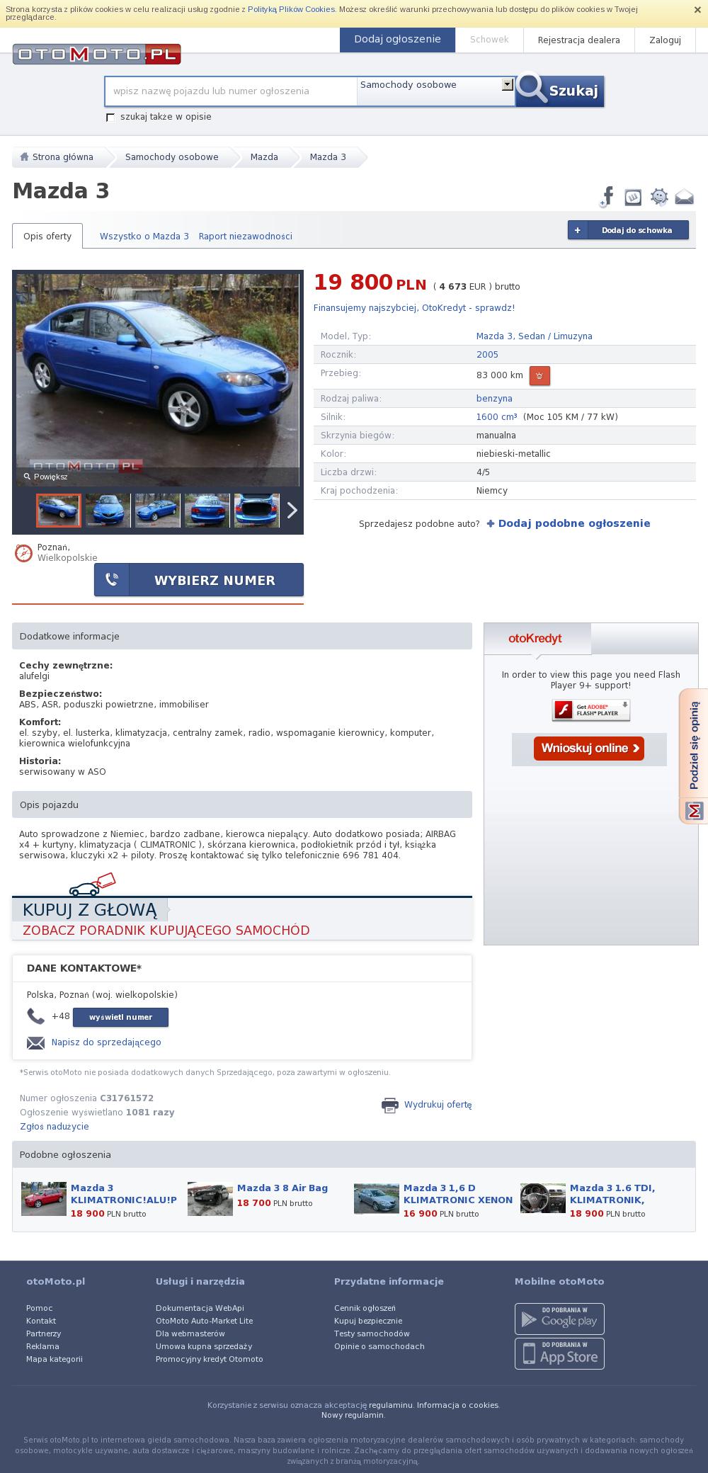

Witam Wszystkich,
Będę wdzięczna za opinie o:
http://otomoto.pl/mazda-3-C31761572.html
Może macie jakieś metody na sprawdzenie przebiegu auta, jeżeli w DSR nic nie ma, a nie można się oprzeć na książce serwisowej?
P.S. Musiałam wybrać atrybut 'prośba o oględziny auta', bo inaczej nie chciało mi założyć wątku...ale nie chciałabym nikogo fatygować – prośba tylko o opinie online :)

Nie ma takiej możliwości, poza tym co już Ci zaproponował kolega w zamkniętym wątku:
Chyba nie ma mozliwosci sprawdzenia autentycznosci przebiegu nawet podpinajac pod komputer w ASO. Jest inna metoda a konkretnie zadzwonic na podany nr serwisu widniejacy w ksiazce serwisowej i sprawdzic czy taki w ogole istnieje a jesli jest to czy kojarza takowa Mazde lub podac nr nadwozia moze cos maja w swoich papierach.
Jeśli okaże się, że książka jest lewa, to dla zasady bym to auto odpuścił.
Przy oględzinach warto też zwrócić uwagę, czy na lewej manetce pokrętło od świateł przeciwmgłowych ma tylko jedną pozycję (tylne) czy dwie (przednie, tylne). Powinna być jedna, jeśli są dwie to, zderzak był wymieniany.

Postprzez Wojtek » 2 lut 2014, 18:03
Natala napisał(a):P.S. Musiałam wybrać atrybut 'prośba o oględziny auta', bo inaczej nie chciało mi założyć wątku...ale nie chciałabym nikogo fatygować – prośba tylko o opinie online :)
poprawilem...
co do ogloszenia...
1. to nie sport.. (pewnie juz to wiesz :) )
2. malowany tylny zderzak
3. wybacz, zle nie wierze w przebieg tego auta jako 10000 km rocznie... i to auto z Niemiec
4. co u sprzedawcy oznacza: ASR
5. gdyby byl serwisowany w ASO, to by byla historia serwisowa w bazie DSR
a takowej nie ma... bo tam juz o to pytalas... ;)

Auto jest na 99.9 % po strzale z przodu. Brak przeciwmgielnych a jest klimatronik, nie ma szans na taka konfiguracje. Zderzak nie malowany ale zapewne założony z innego modelu, taniej i lepiej <oczko> .
Co do DSR, nie wszystkie z przed 1 lipca 2006 w nim będą, są te których właściciele sobie zażyczyli lub ASO samo zaproponowało wpis. Książkę serwisowa trzeba weryfikować w ASO które ja prowadziło z tym ze telefon znaleźć w Gogolu i porównać z książka i dzwonić, wysyłać maila, brak informacji odpuszczać.
Natala może takie coś Ciebie zainteresuje? http://nl.autoscout24.be/Details.aspx?s ... =244369213 jak cos to pisz PW.

Marianek napisał(a):Brak przeciwmgielnych a jest klimatronik, nie ma szans na taka konfiguracje.
Szanse są całkiem duże. Wersja Exclusive w Niemczech miała właśnie taką konfigurację.

Marianek napisał(a):Auto jest na 99.9 % po strzale z przodu
ja pisalem o tyle... do tego tylne drzwi sa glebiej w karoserii...
ps. jakosc zdjec sprzedawcy nie powala...
