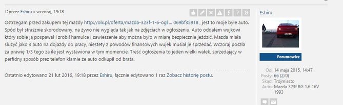

Postprzez MrShaleck » 22 lut 2016, 09:10
Niepolecane auto, a wręcz ostrzeżenie z naszego regionu.
Wiadomość poprzedniego właściciela:
http://olx.pl/oferta/mazda-323f-1-6-ogl ... 069bf35918
