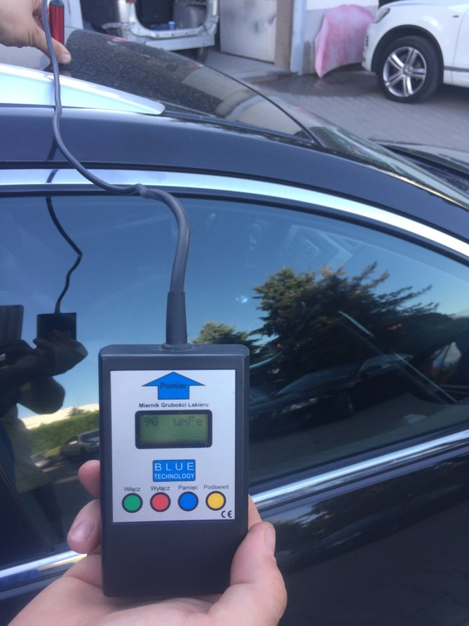

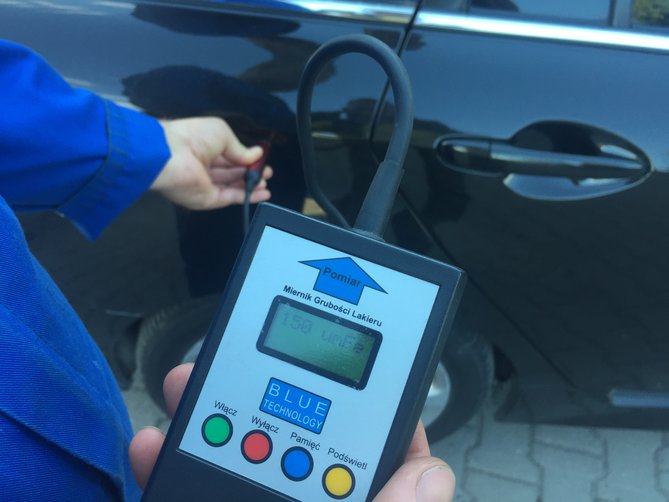

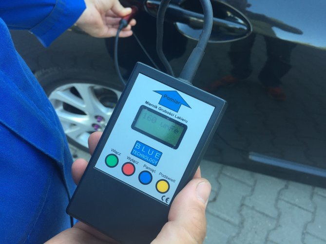

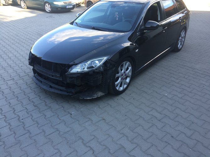

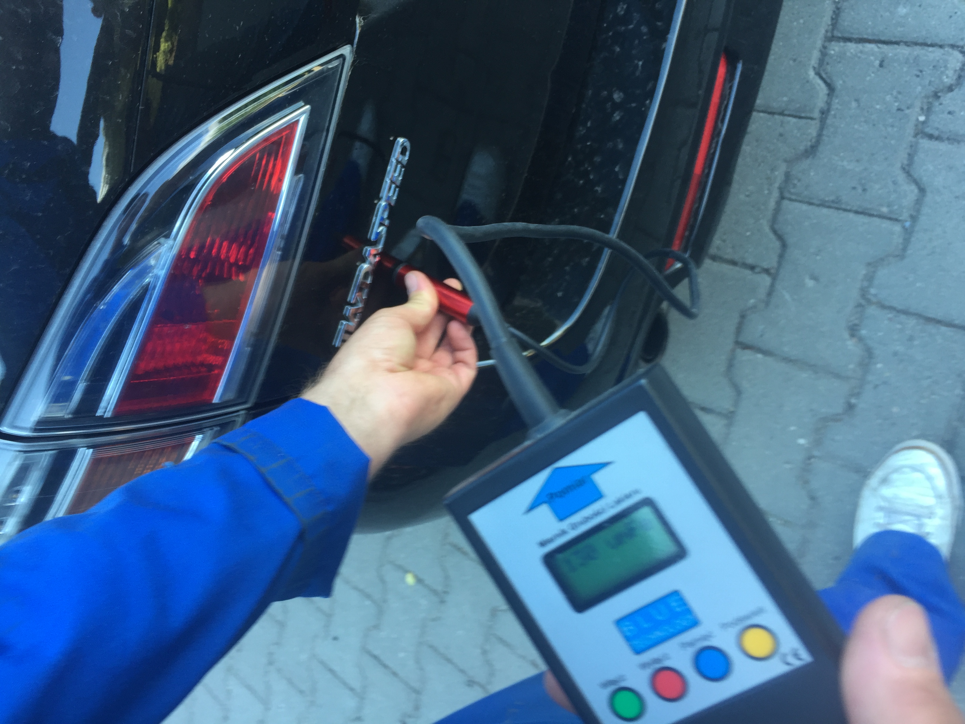

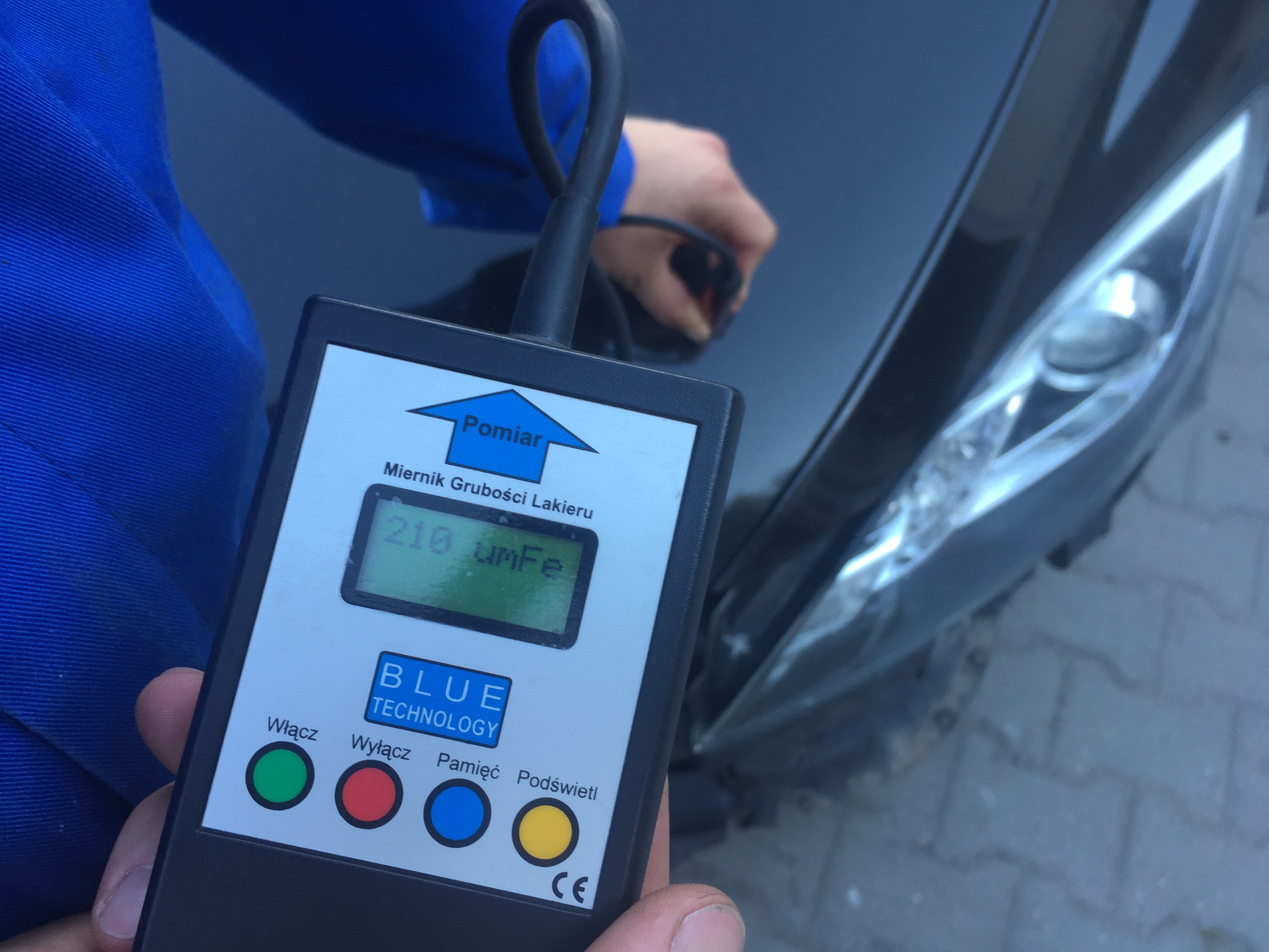

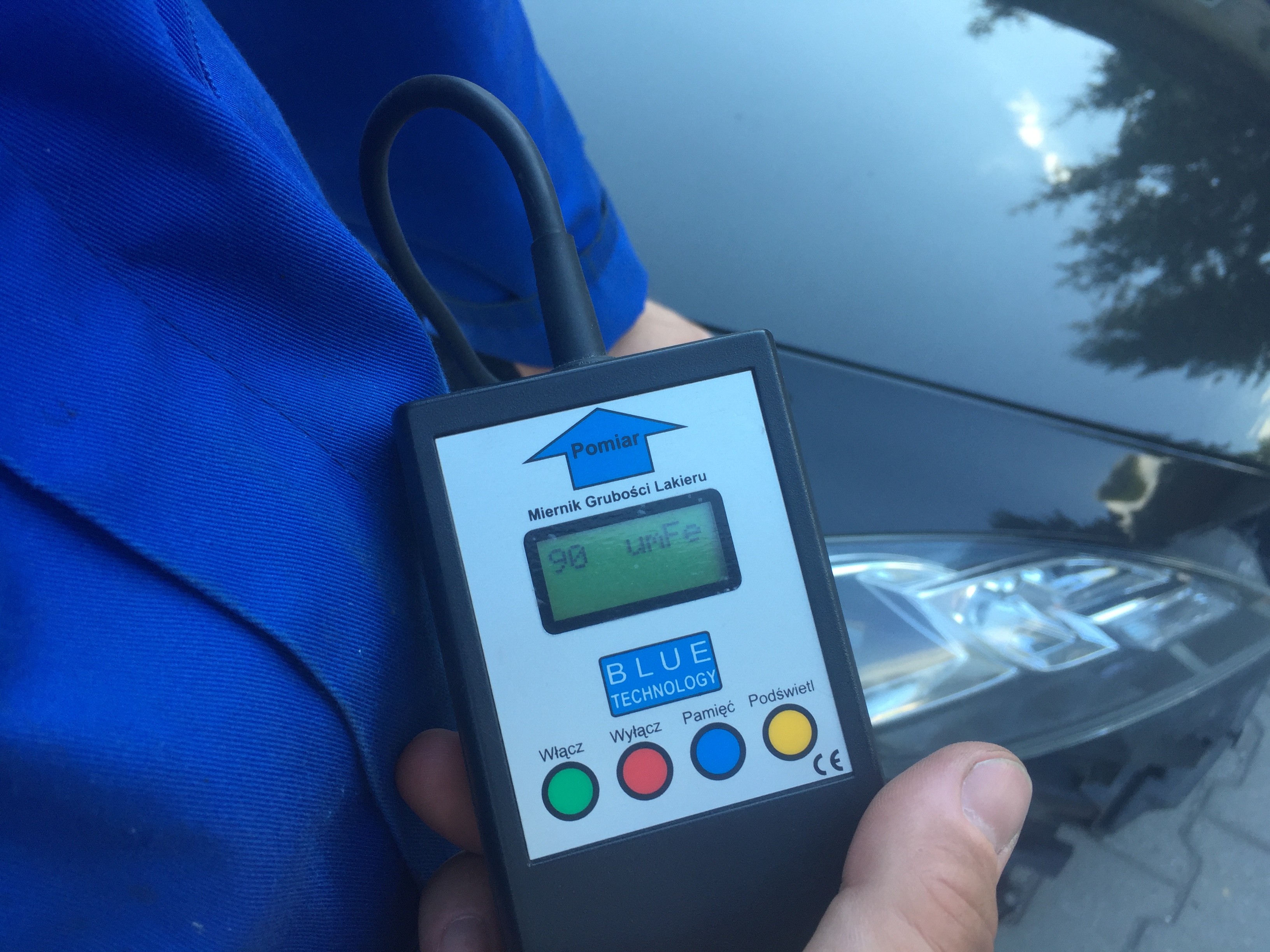

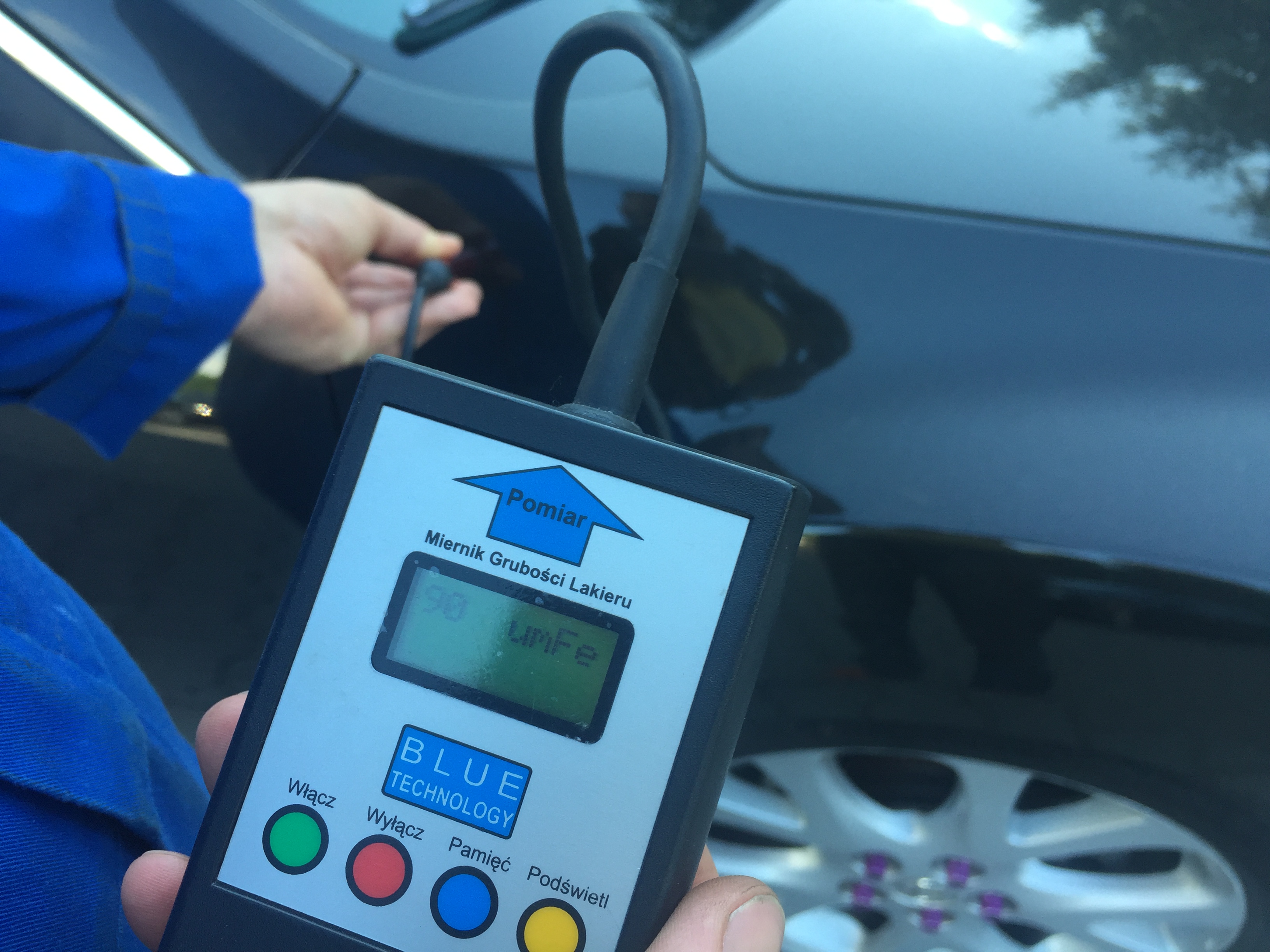

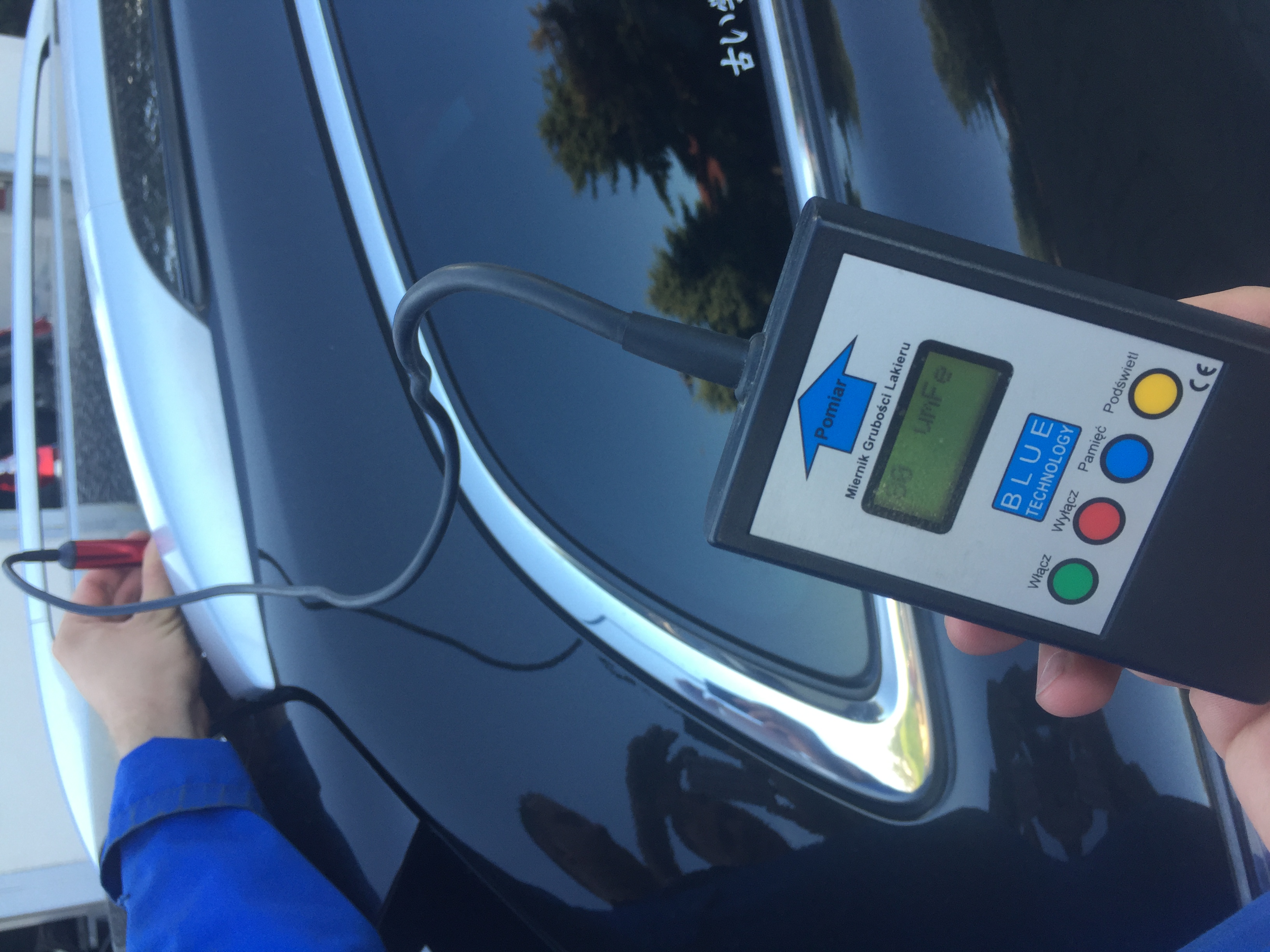

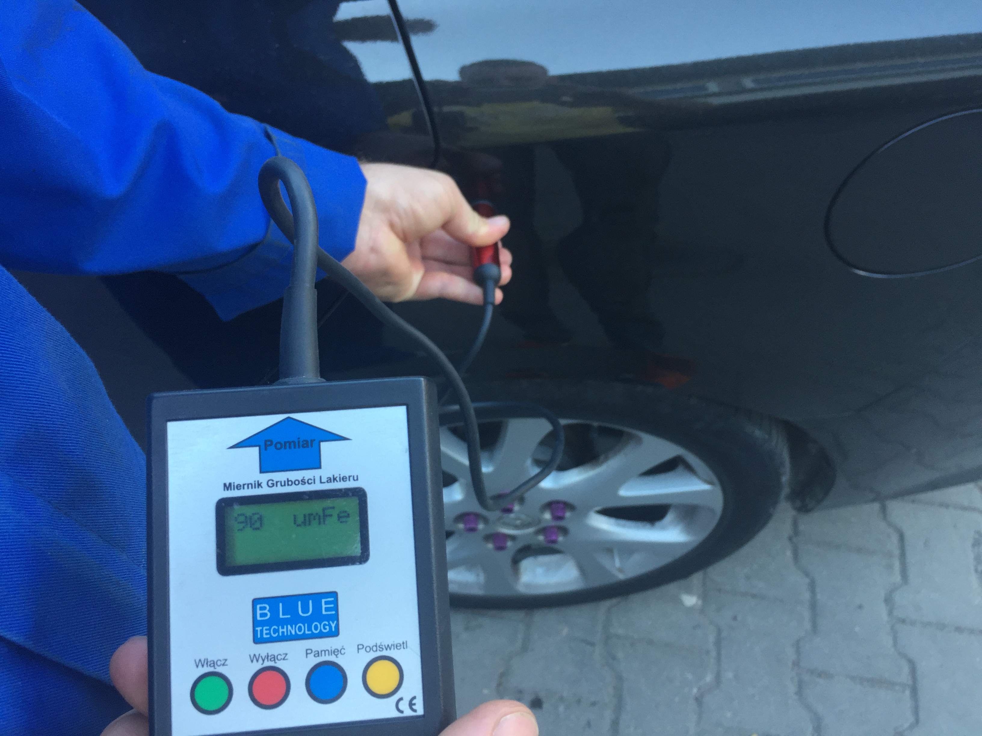

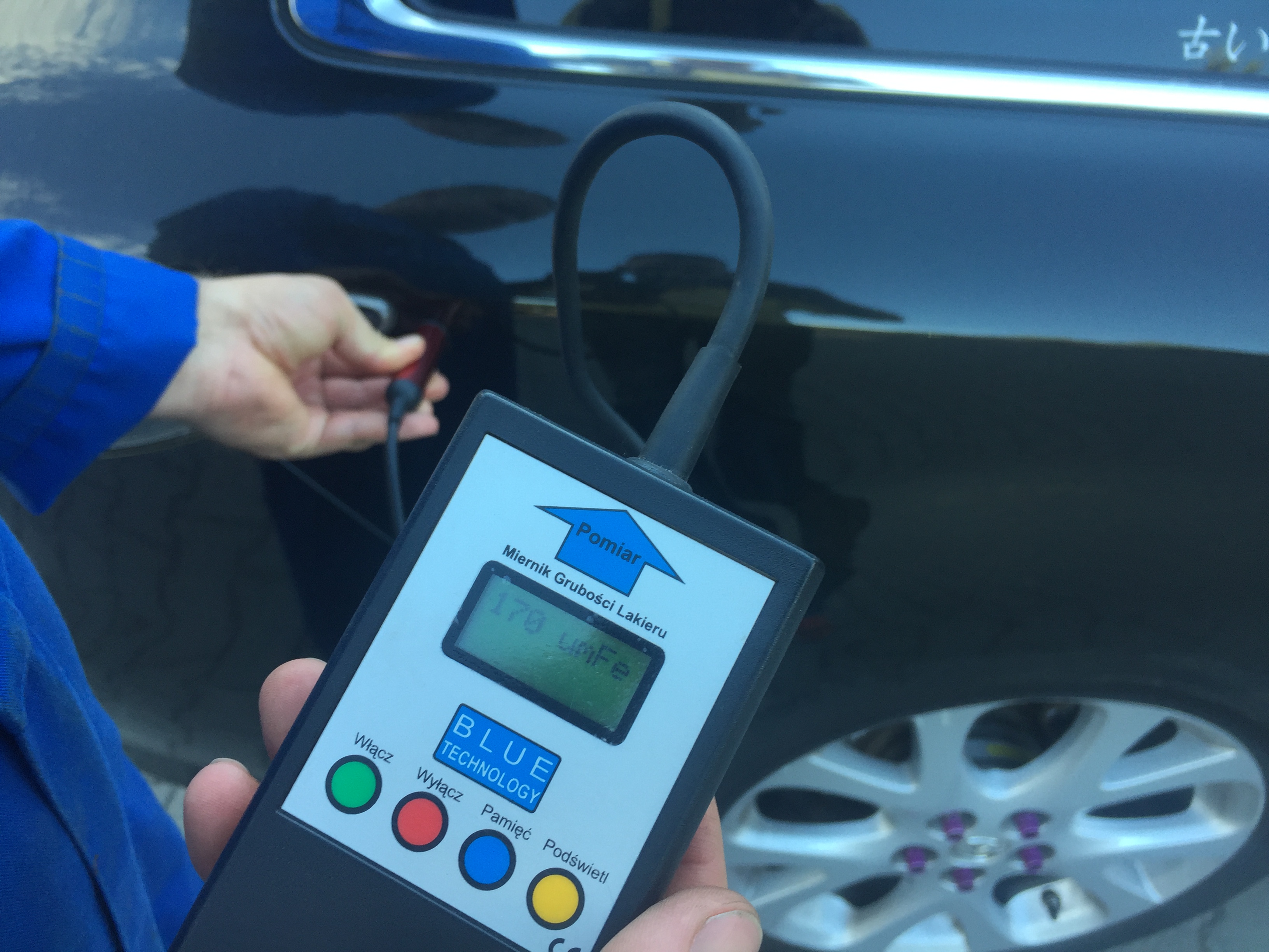

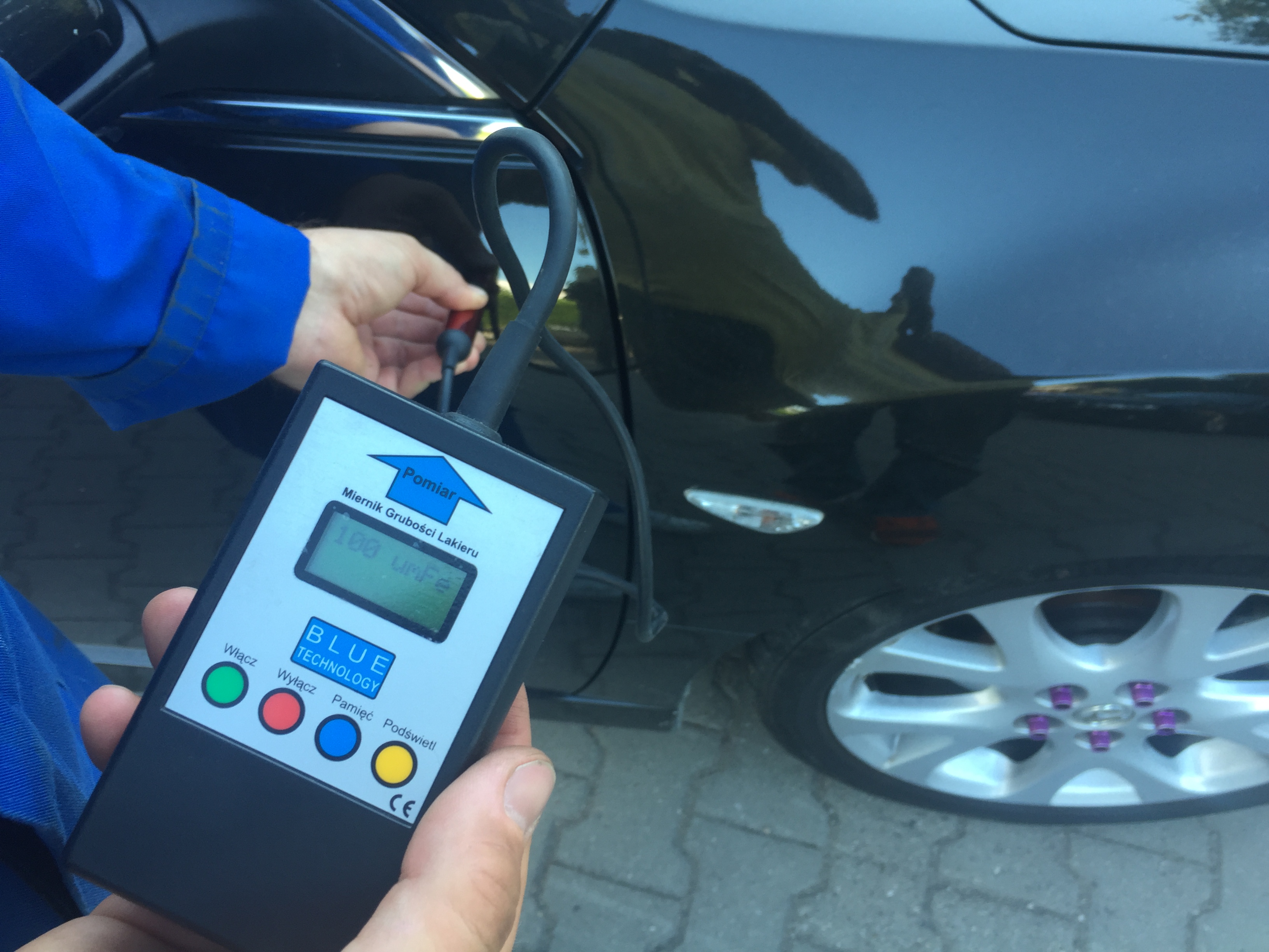

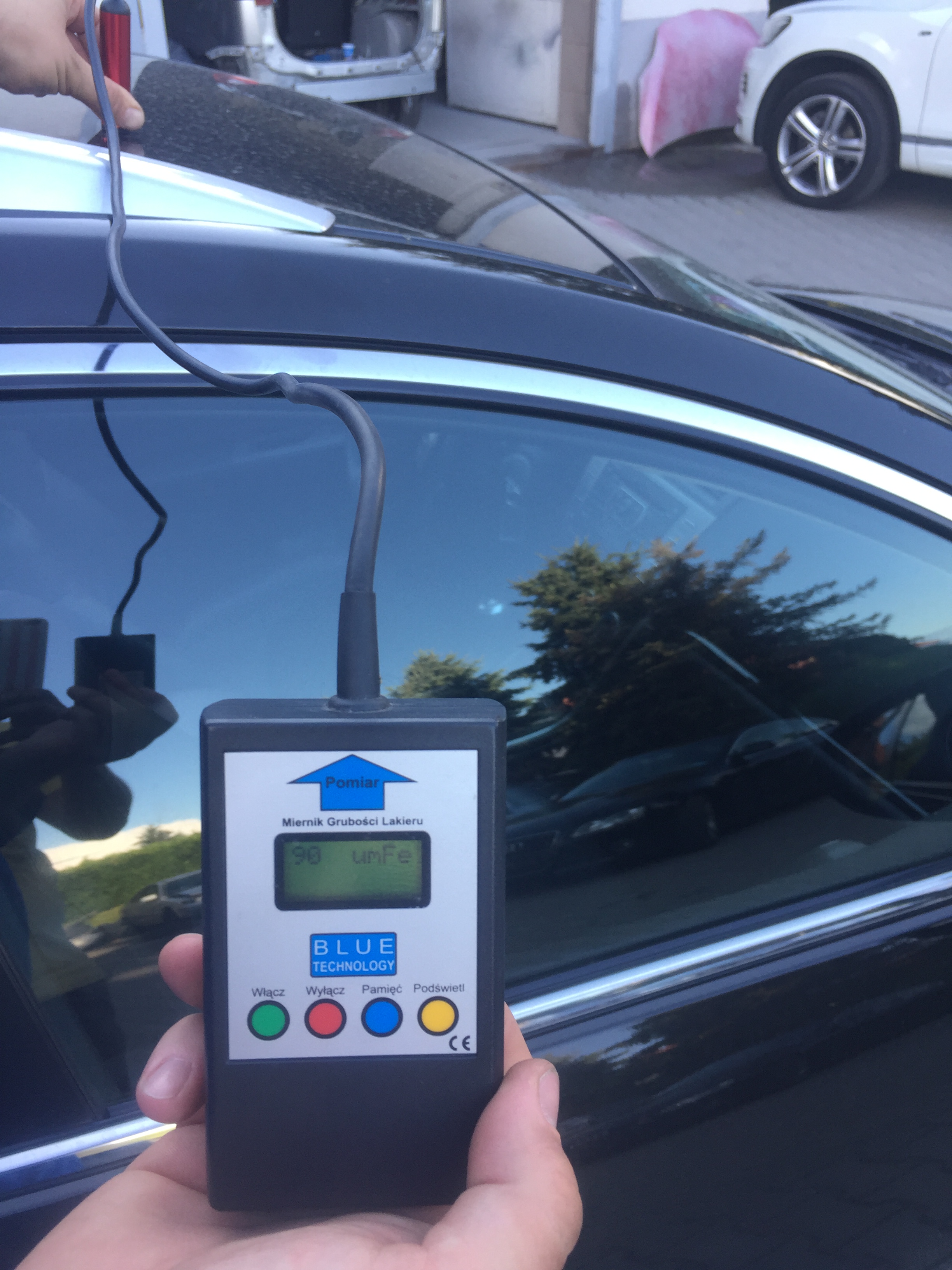

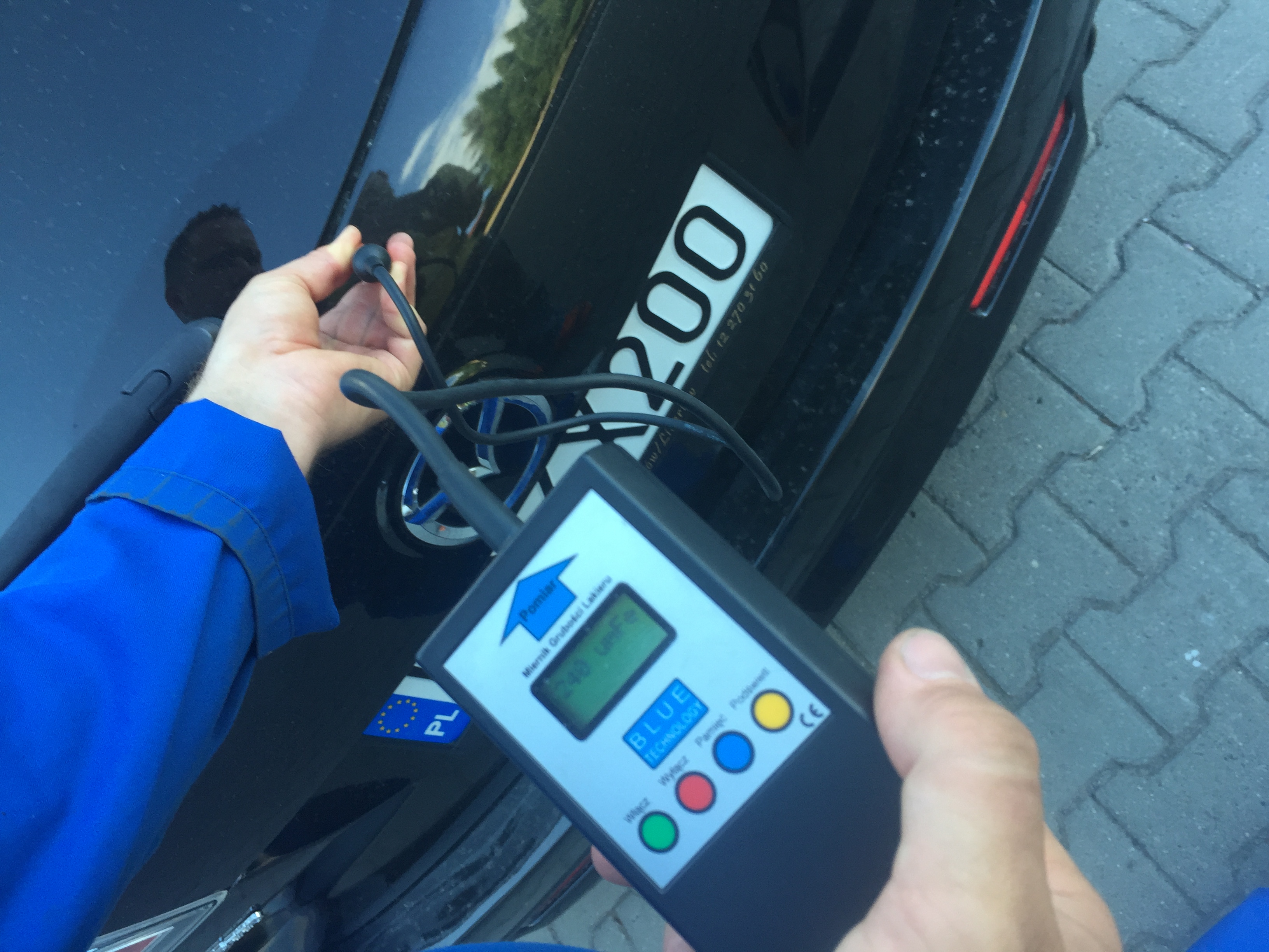

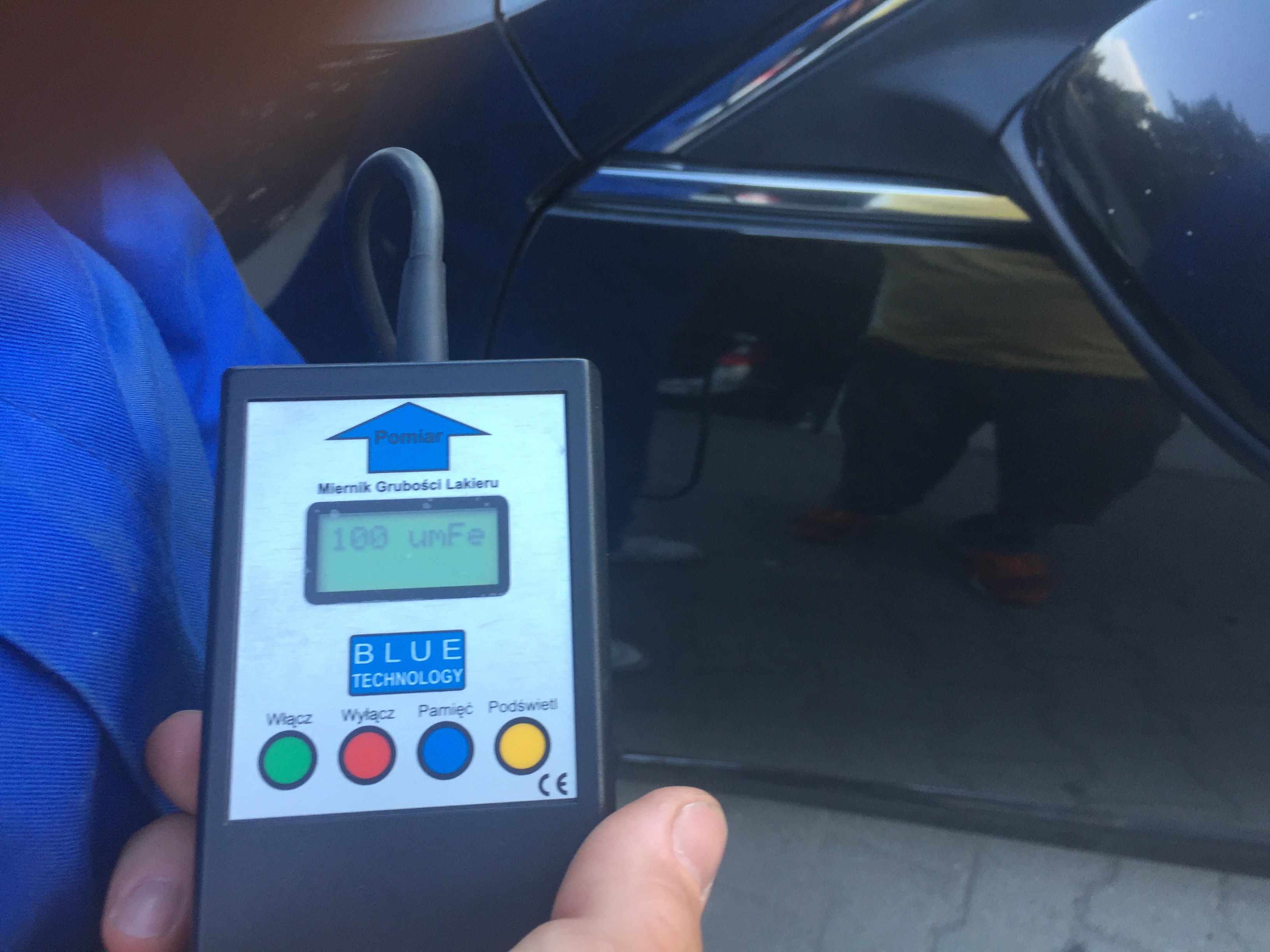

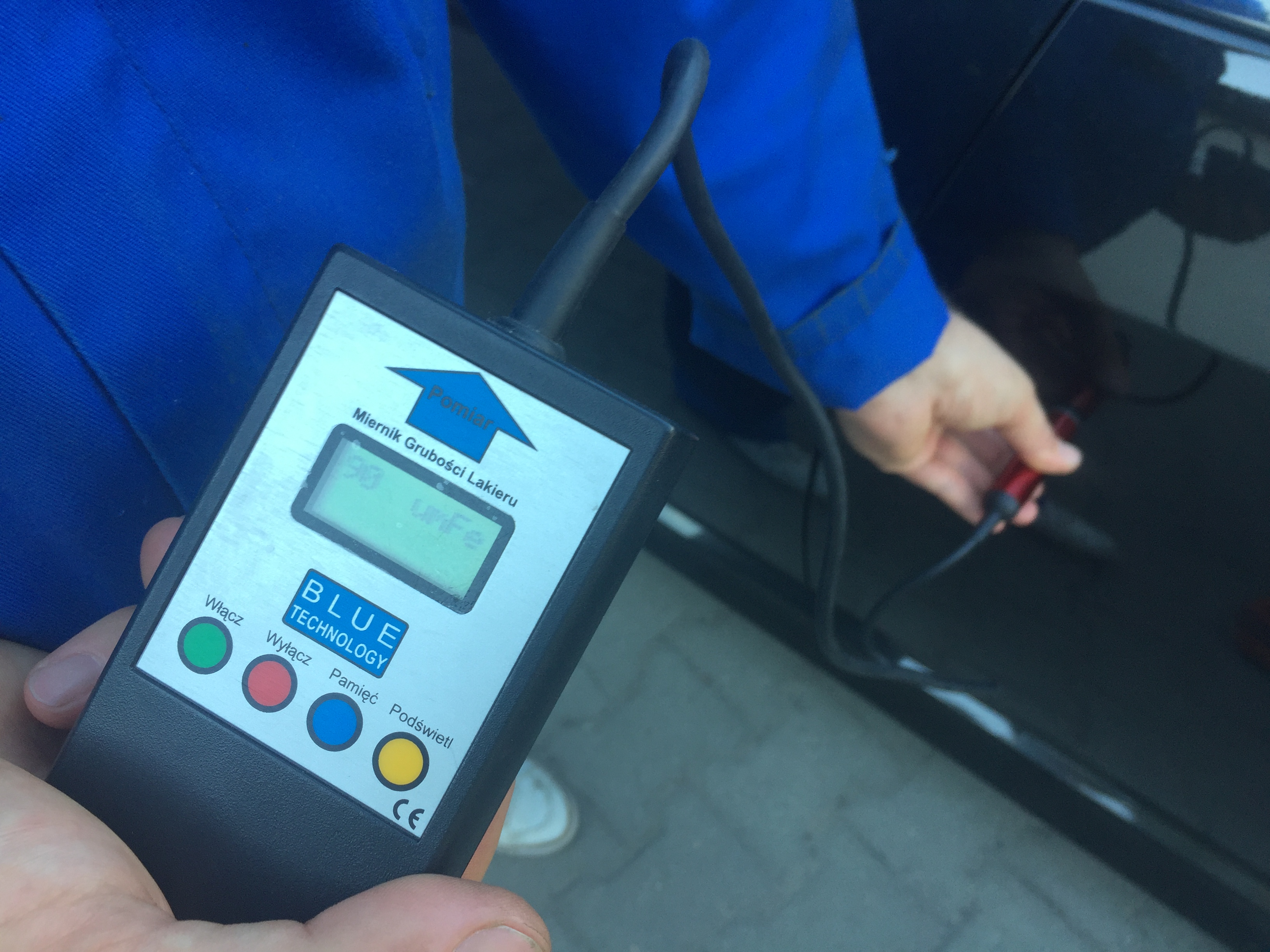

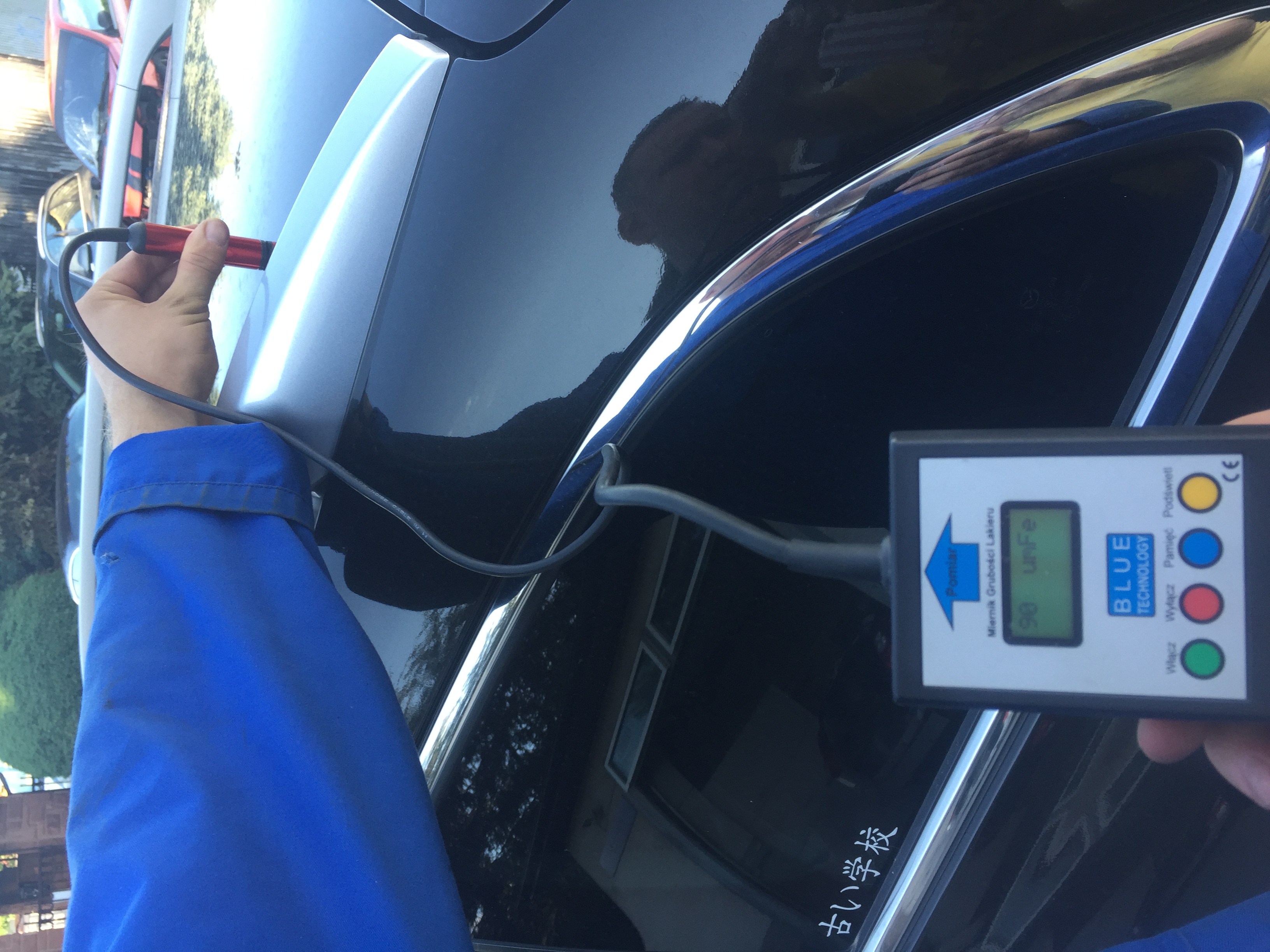

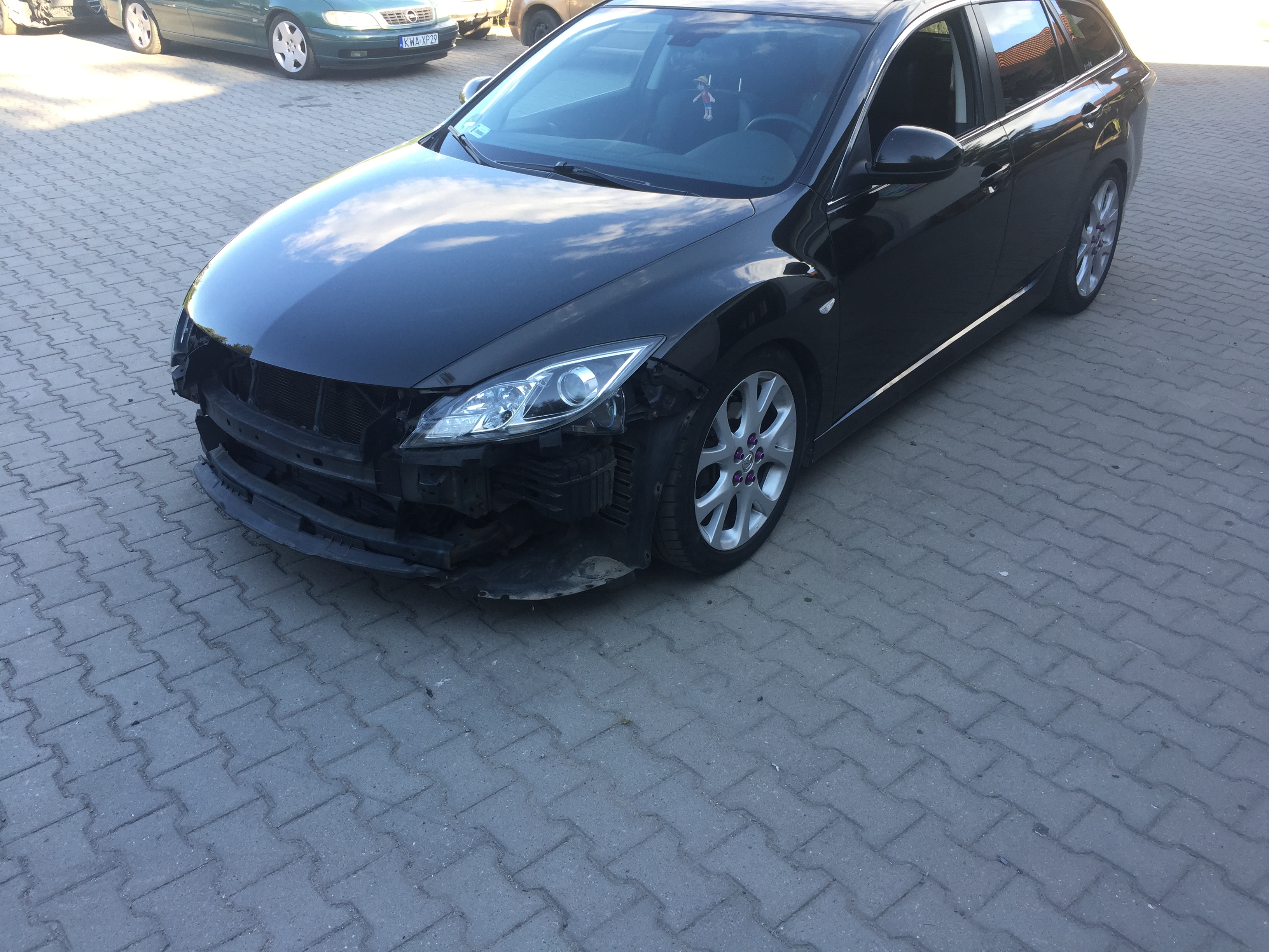

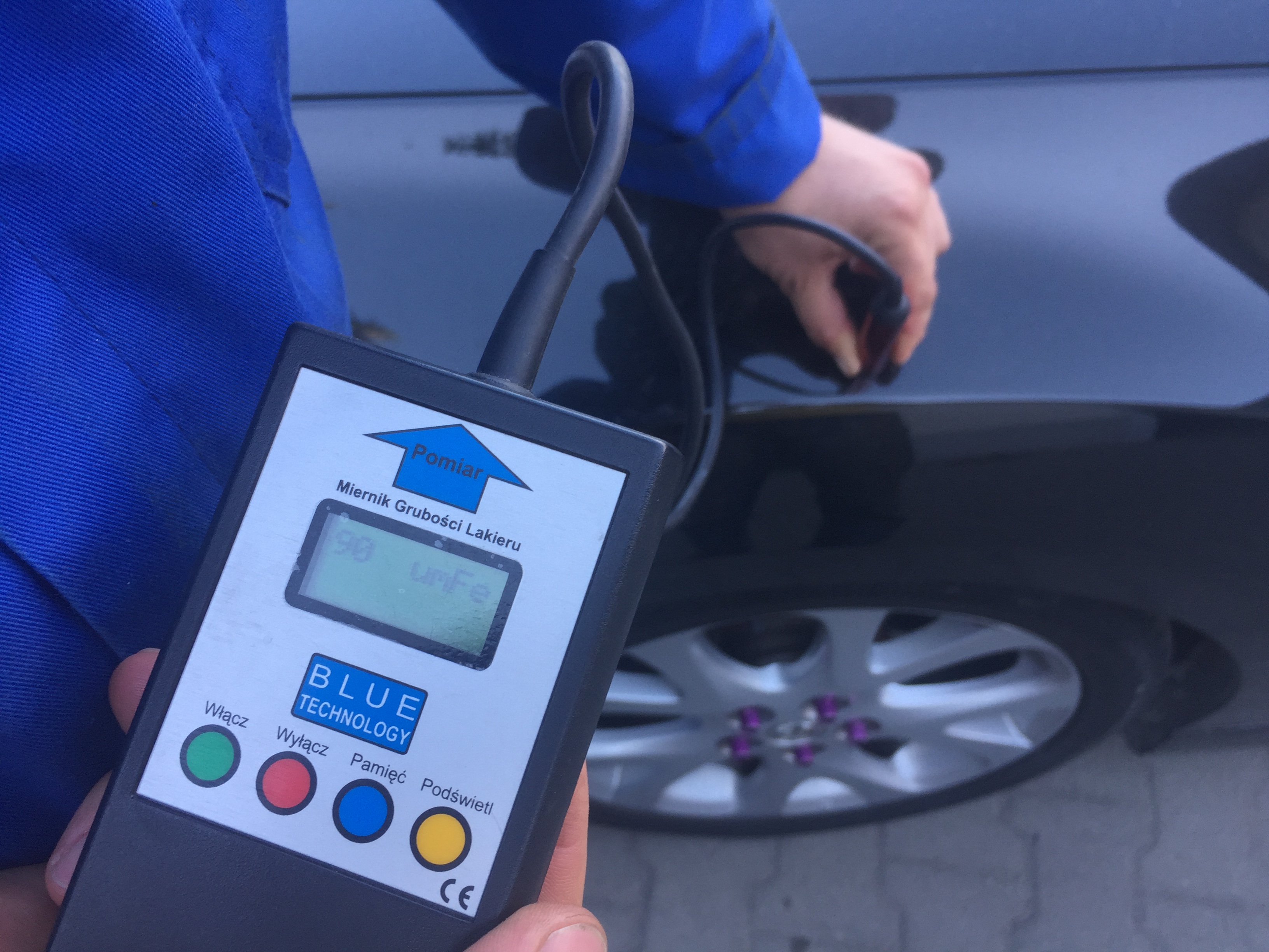

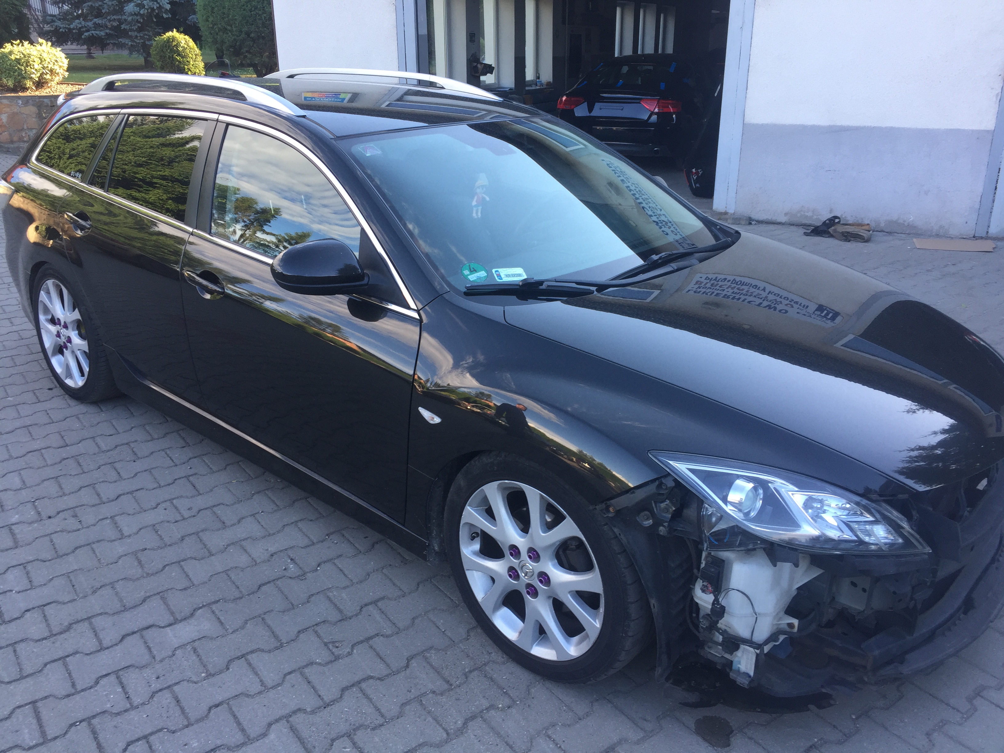

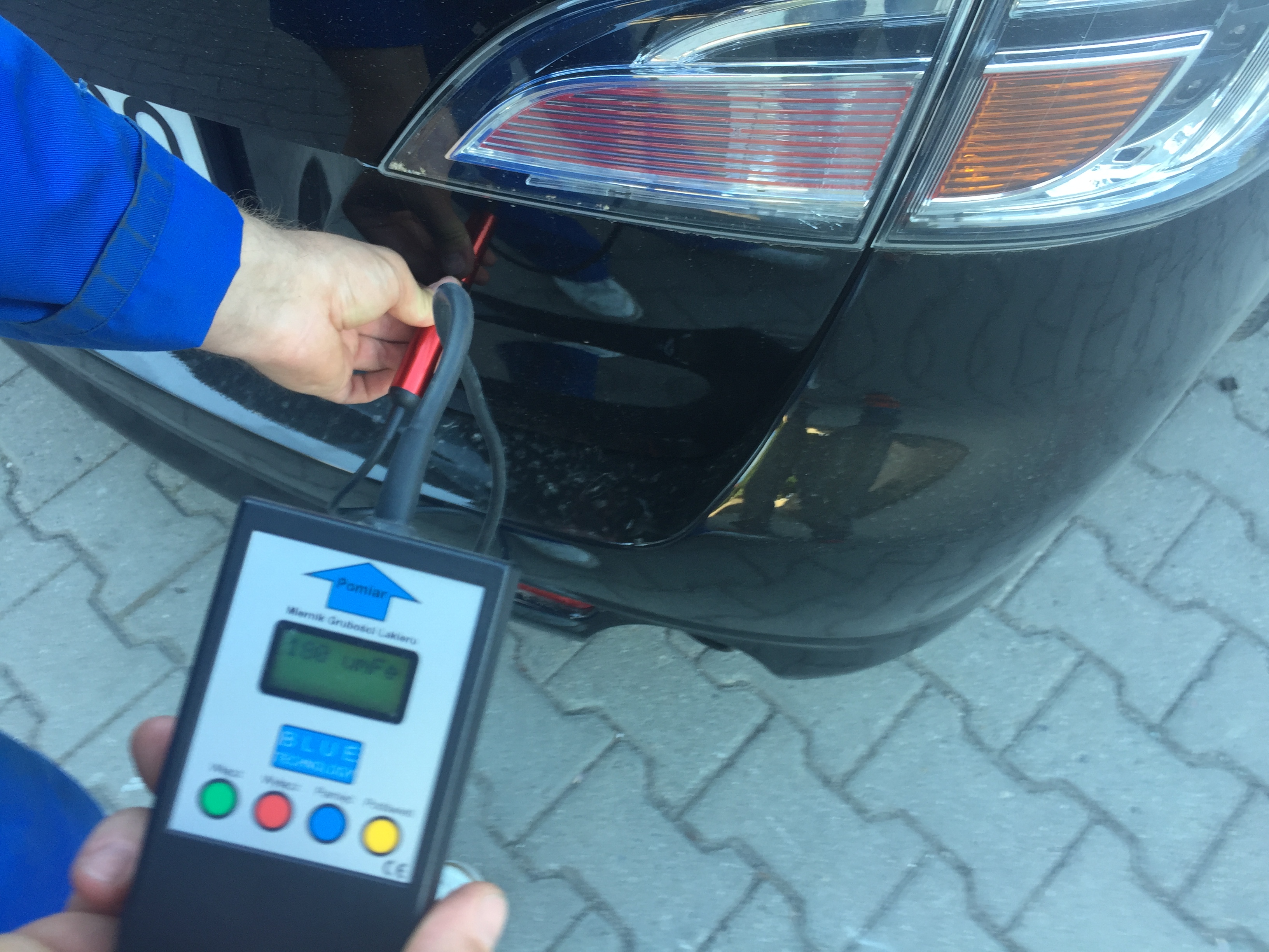

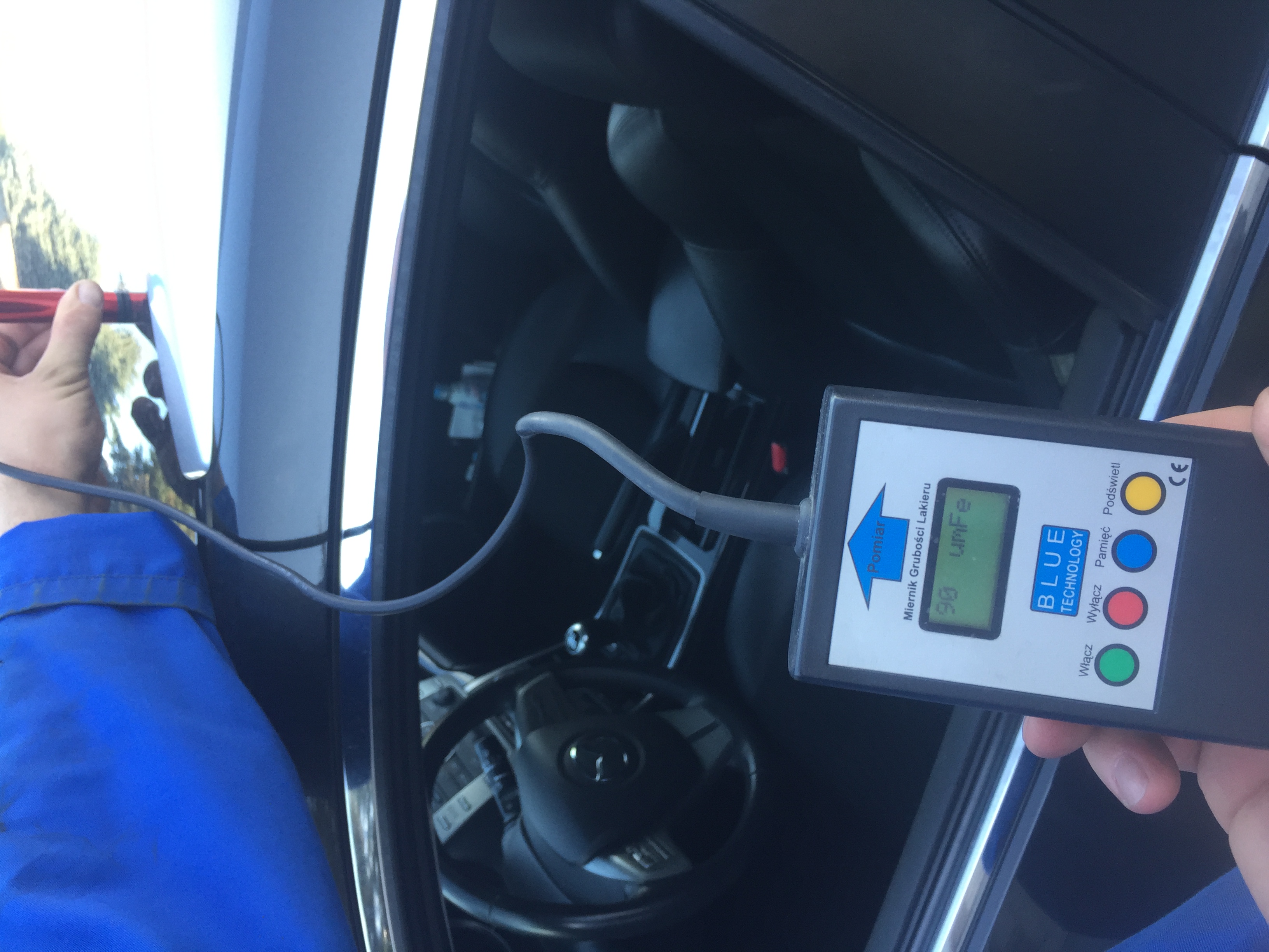

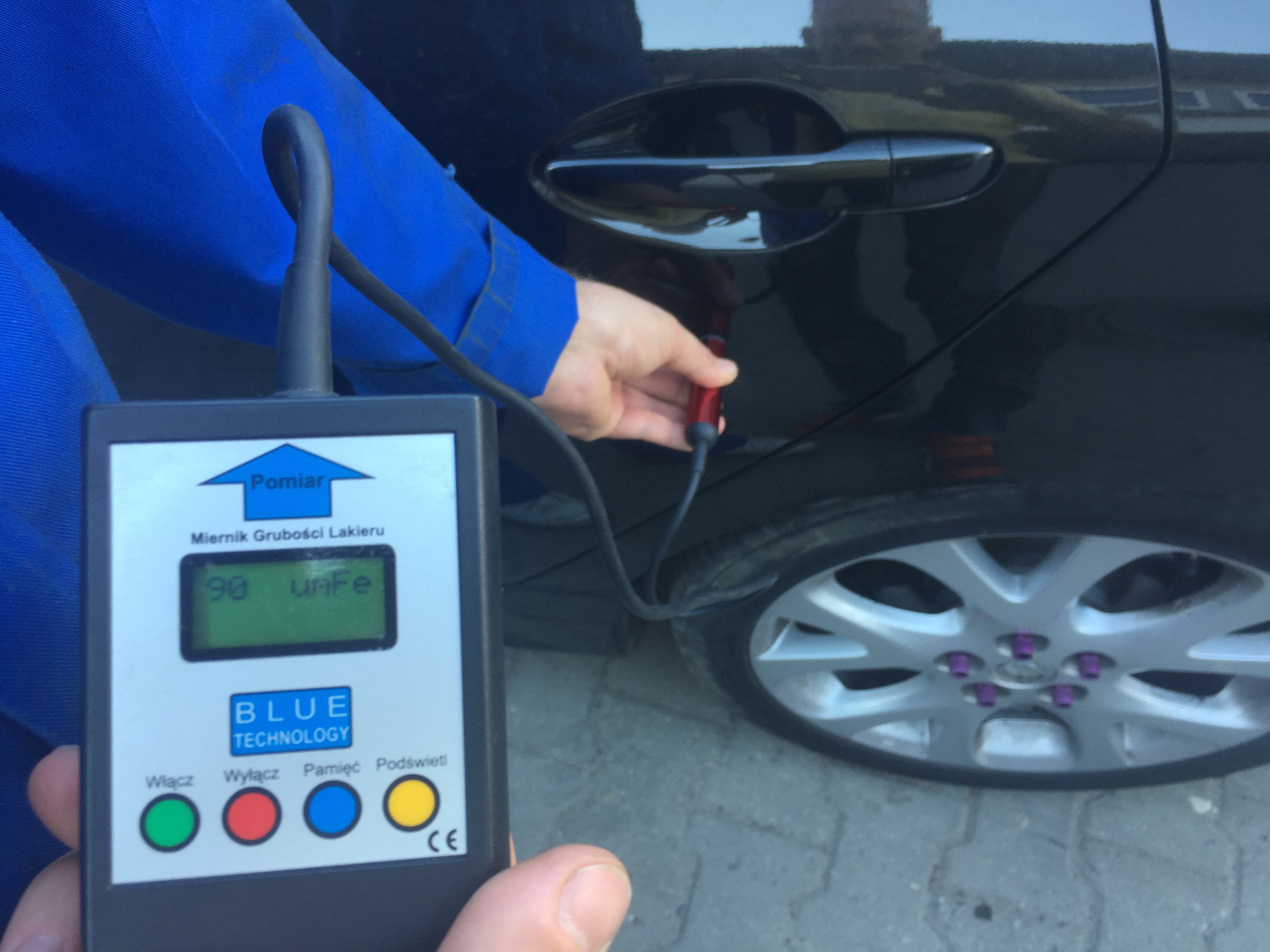

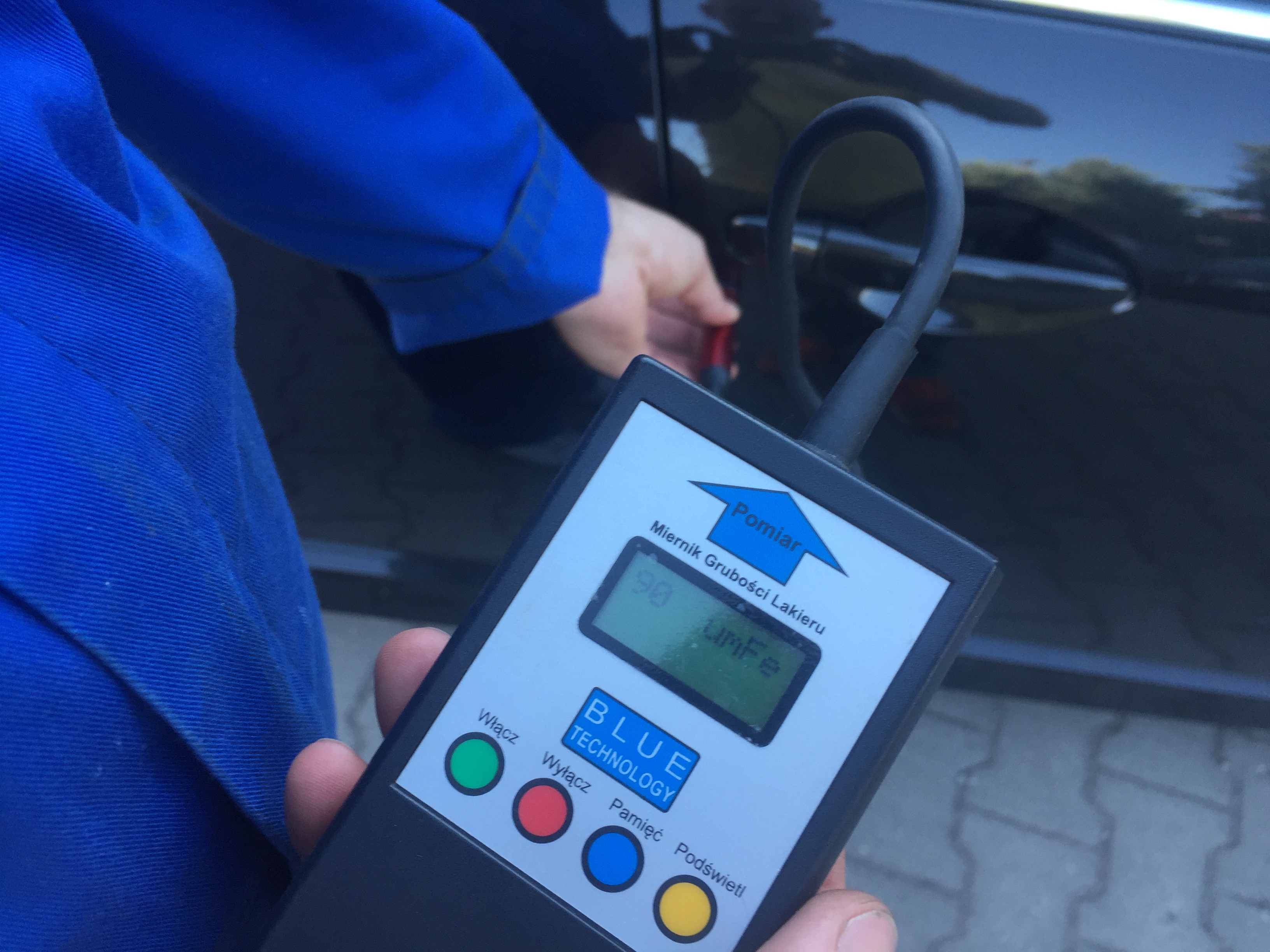

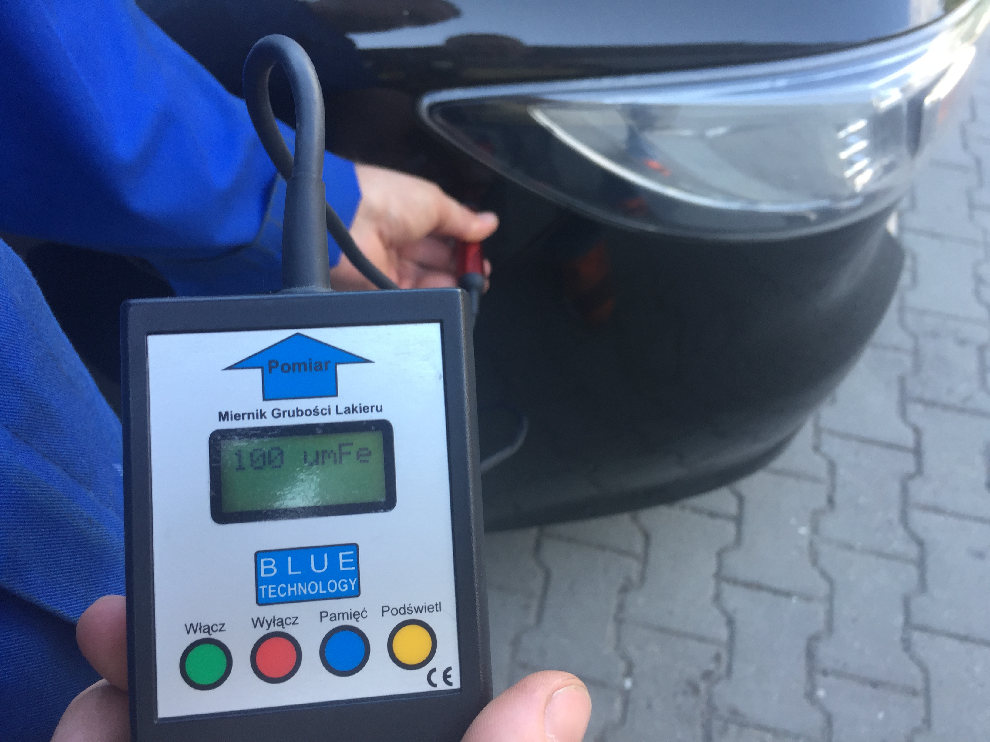

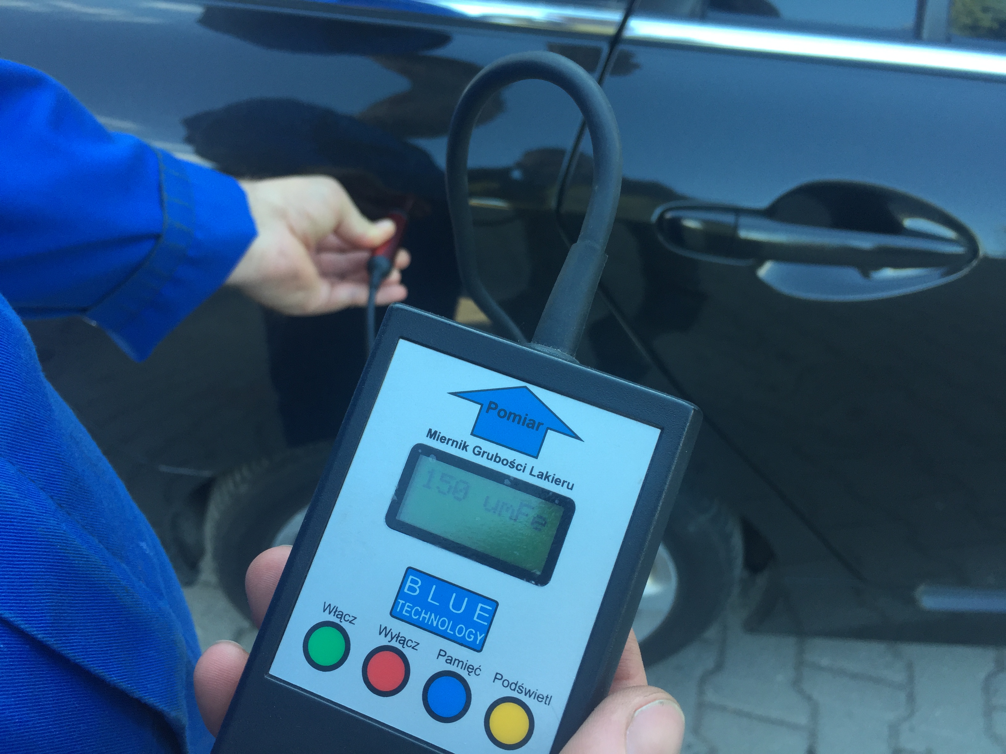

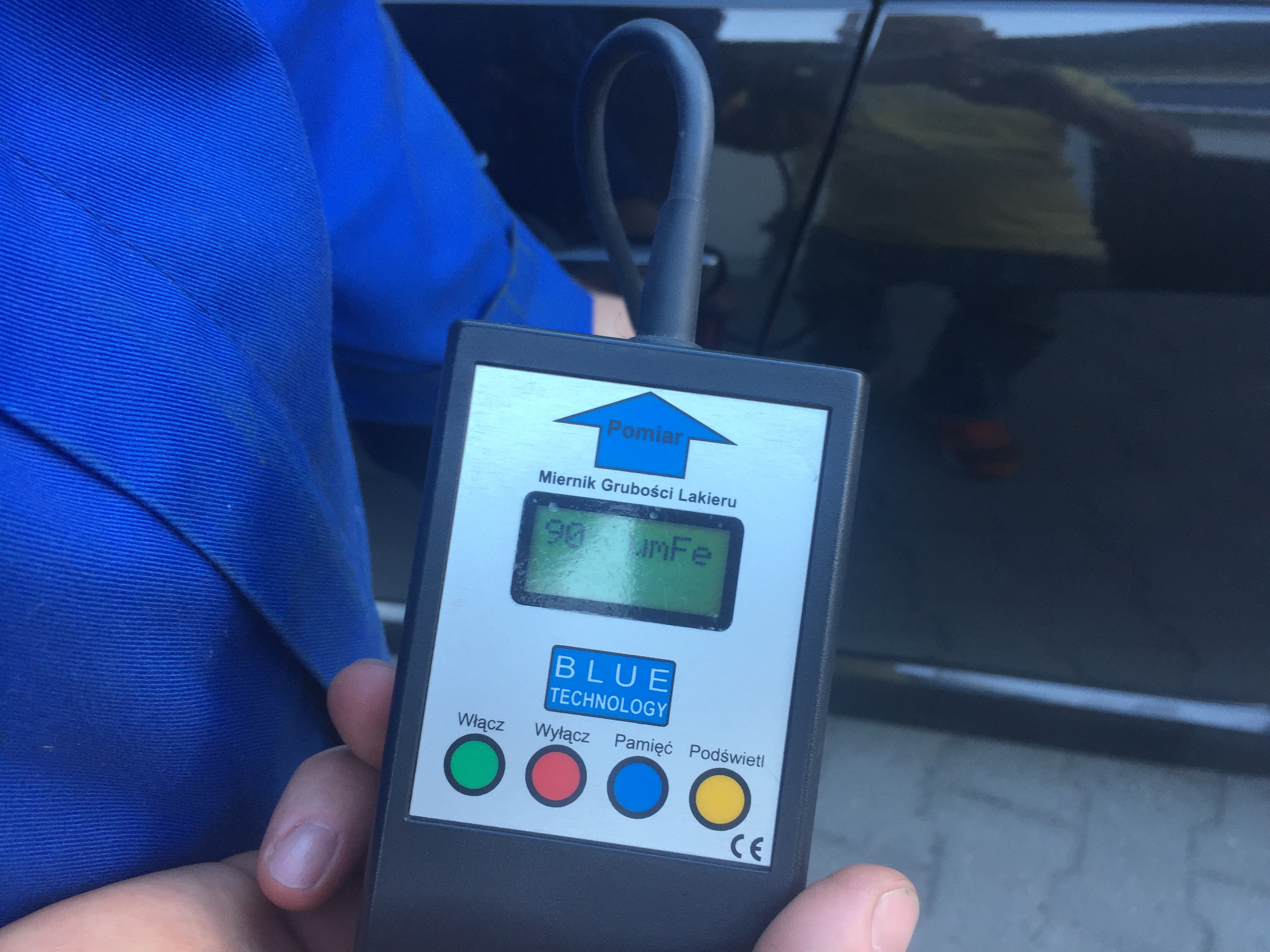

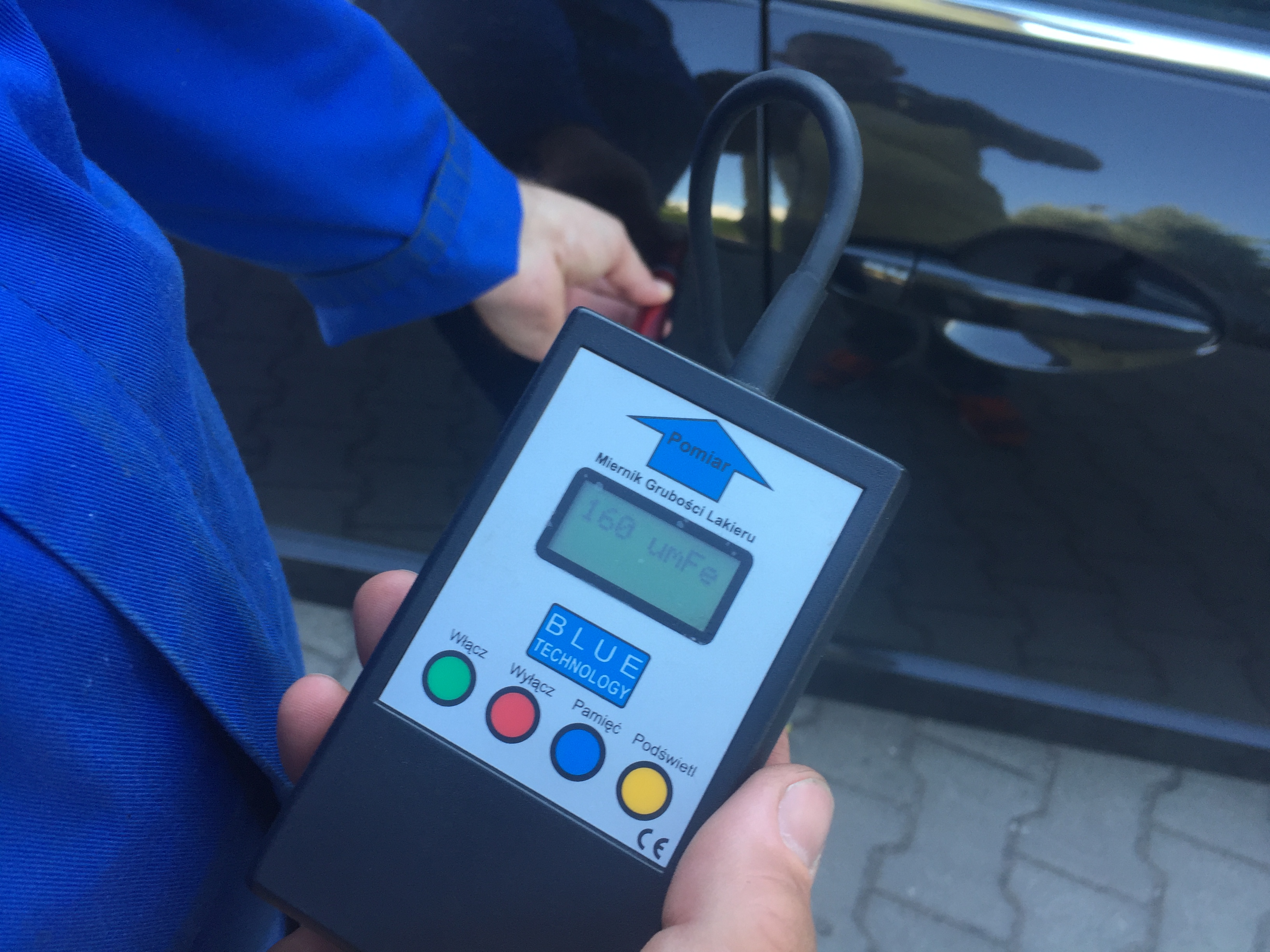

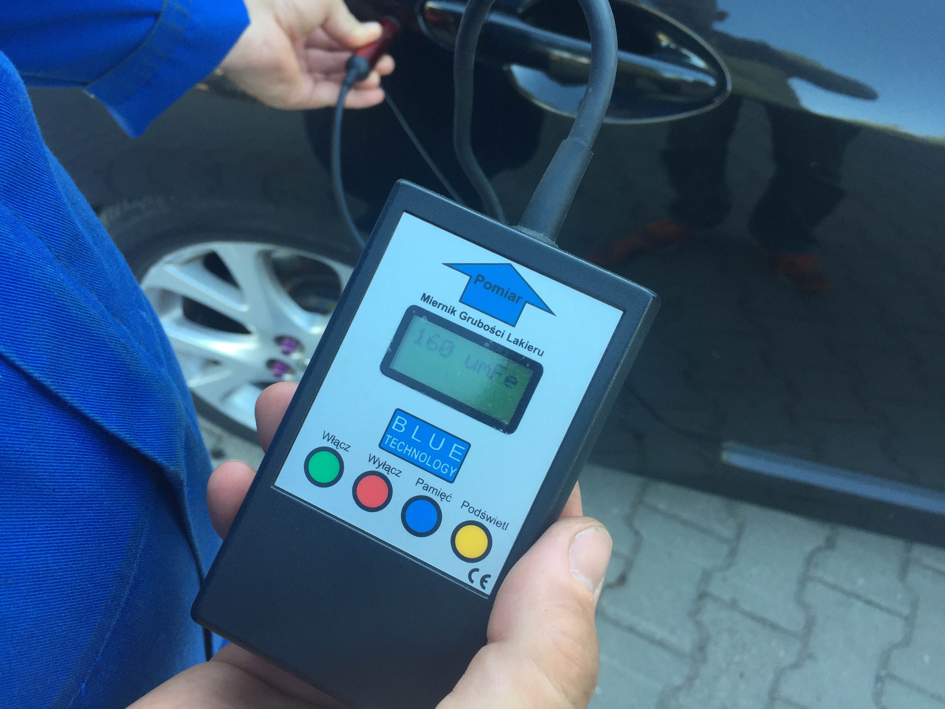

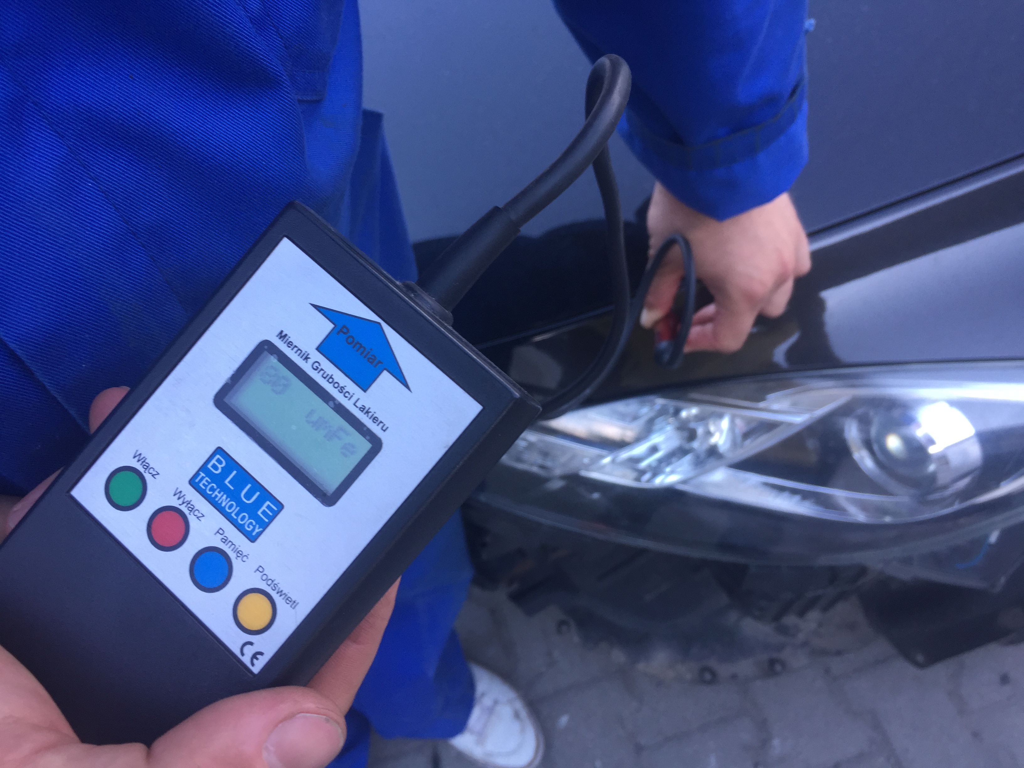

Witam Wszystkich. Auto obecnie stoi w serwisie ponieważ przedni zderzak wymaga lakierowania ( obicia od kamieni mnie wkurzają) Wczoraj poprosiłam o wykonanie pomiaru
Dopisano 2 lip 2017, 08:52:
załączniki cd
Dopisano 2 lip 2017, 08:58:
i jeszcze jedna prośba..........proszę nic nie usuwać ,,,,,,,,,,,,,,

sidneypolek napisał(a):Cześć, byłem oglądać-nie taki bezwypadkowy :) Może i dzwona nie było, ale oprócz dachu malowany prawie cały + przednia szyba do wymiany + za jakiś czas dach też do malowania (wykwity rdzy) :) Przebieg bez zastrzeżeń.
Jak widać auto zostało całe pomalowane... w fabryce a sydneypolek chyba oglądał inne auto

Postprzez e-tomek » 2 lip 2017, 12:49
No i o to mi chodziło, że są jakieś dowody – i teraz można coś twierdzić.
Jeśli chodzi o mnie to ... takie sobie te pomiary, także sidney – nie, że byłem przeciwko Tobie, ale co mieliśmy oceniać? – Twoje oko?

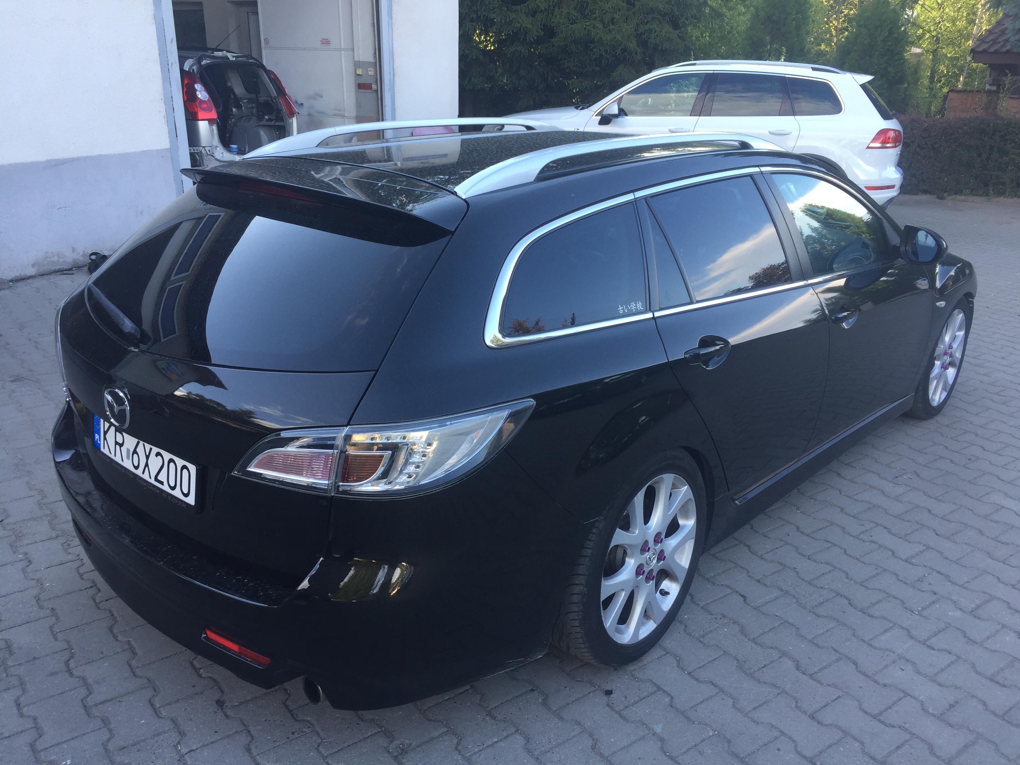

Trzeba by posprawdzać śruby, bo podwójny lakier jest na masce (pewnie, że zdarzają się odpryski), klapie bagażnika, tylnym błotniku (wyeliminować miejsca spawów, jeden 170um a drugi ma 90um), jeśli ktoś by chciał więcej pewności.
Mam nadzieję Kinga, że się nie obrazisz za mój komentarz, ale też nie ma co ukrywać, że auto nie jest całe w oryginalnym lakierze (aczkolwiek używane auto, prawie 10-letnie dostać w oryginalnym lakierze to też nie lada wyzwanie, ale wiadomo jak to jest w Polsce z autami sprowadzonymi, a też myślę, że jesteśmy w tym temacie na forum po to, żeby szczególnie takie auta brać pod lupę).

Postprzez Marianek » 2 lip 2017, 16:10
No i po sprawie :)
Osoba sprawdzająca dla Sydneya zobaczyła malowaną maskę i drugi element, stwierdziła że malowane całe.
Z drugiej strony, jednak jest malowane. Myślę że coś było robione przy tyle i cześć cieniowania szła na nadkole, bo drzwi są już OK. Myślę że nie powinno to przekreślać auta, zdarzają się różne rzeczy.
Ale powiedzenie że auto było malowane całe jest sporo nad wyrost.
