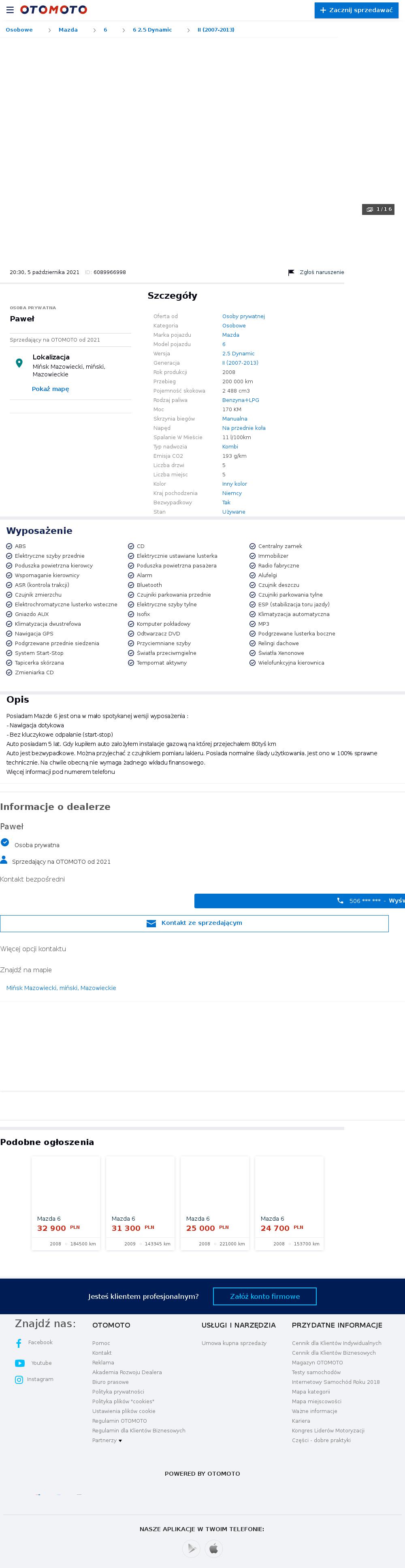

Co sądzicie o tym egzemplarzu ?
Słyszałem i czytałem dobre opinie o tym silniku. Jak on znosi LPG ? są jakieś wymagania (producent,rodzaj) co do instalacji LPG ?
Na co zwrócić uwagę przy oględzinach auta ?
Wiem że w GH róznież pojawia się rdza ale już nie w takim stopniu jak u poprzedniczki lub w BJ :)
Gdzie warto zajrzeć po kątem rdzy w GH ?
Z góry dzięki za pomoc <spoko>
Link do ogłoszenia :
https://www.otomoto.pl/oferta/mazda-6-m ... E8SCa.html
