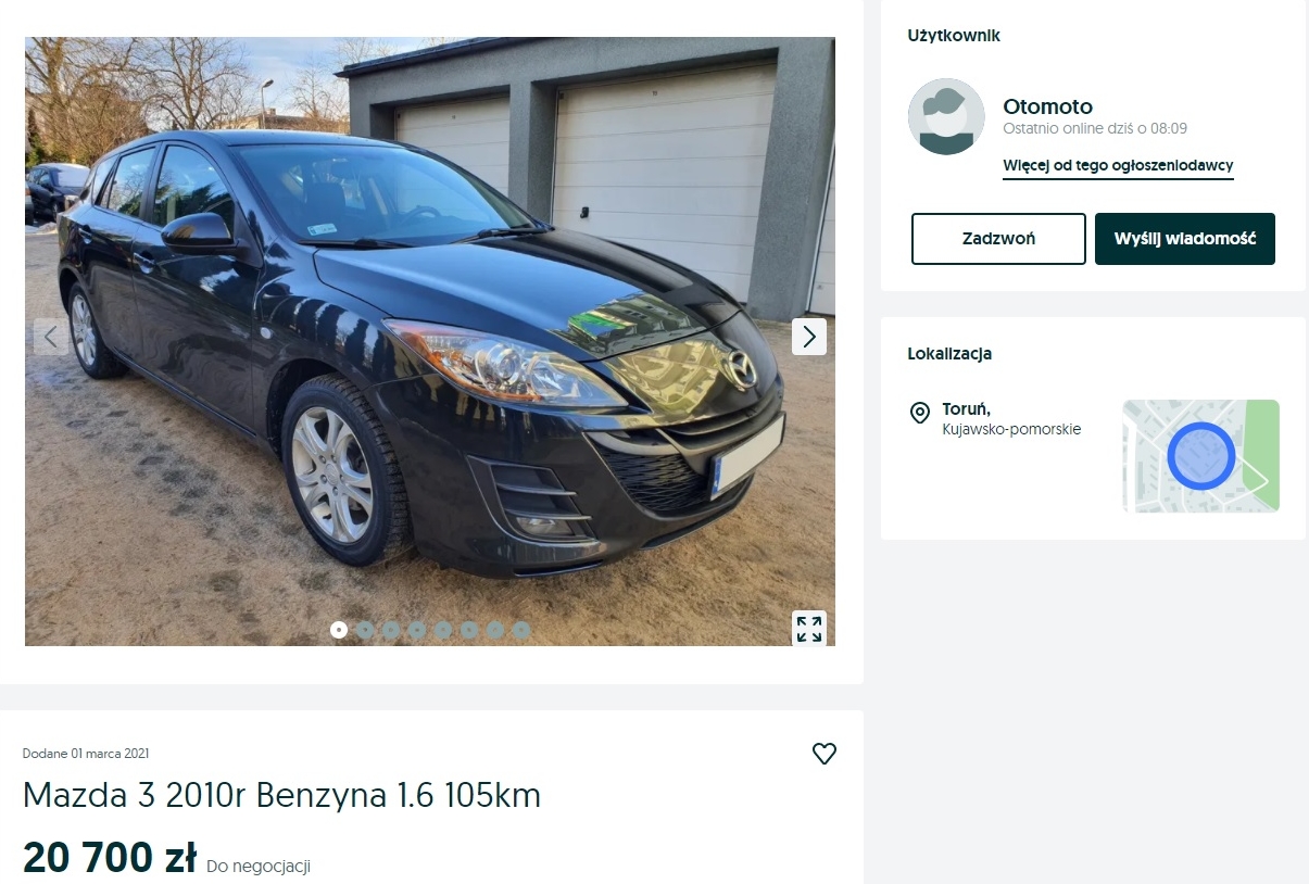

Mazda3 1.6 Pb, 2010, (olx: 661444550), 20.700 zł, Toruń.
Postprzez Fred.X » 11 mar 2021, 06:42
Ktoś cos może już , wstępnie rozmawiałem , właściciel twierdzi , ze malowane 2 elementy , w sobotę prawdopodobnie wezmę na oględziny.
https://www.olx.pl/d/oferta/mazda-3-201 ... ILlVu.html
