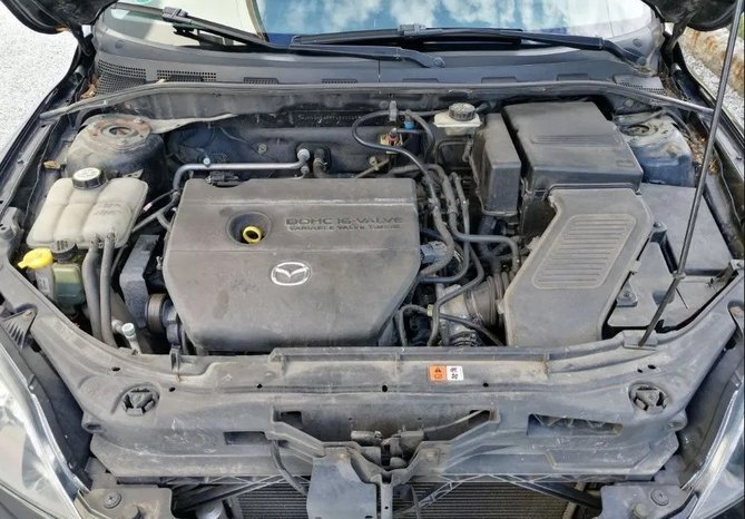

Prośba o opinie o tej Mazdzie. Niepokoi mnie brak naklejki pomarańczowawej na przednim poziomym pasie po maską, dokładnie takiej:
VIN: JMZBK14F671580992

Nie jestem pewien ale to jest chyba wersja top sport. (bardziej moga wypowiedzieć się obeznani w trójkach) Z przodu na pasie nie ma tej naklejki bo poprostu był naprawiany i tyle. Popatrz na spasowanie i odcienie przednich elementów kolejna sprawa nawet na prawym błotniku przednim śruba przy lampie widać że była ruszana. Wydaje mi się też że grill nie jest od tej wersji. No ale niestety auto już jest wiekowe także nie ma co oczekiwać cudów że bezkolizyjne. Kiedyś pamiętam za czasów chodliwości tych trójek ludzie bili się o bk z 2.0 150KM

Mam informacje o wymienianym grillu, podobno stary pęknięty do wglądu. Najbardziej niepokoi mnie ten pas przedni wymieniany bo o tym nie mam informacji a wymiana takiej części może sugerować jakieś poważniejsze zdarzenie drogowe.

Niekoniecznie poważna kolizja bo te plastiki z których są wykonane pasy przednie są dość słabe i dodam jeszcze że to jest jedna całość góra i dół w którym tryzma się chłodnica także mogło być też tak że od dołu dostał czymś połamało się i wymienili samo to wzmocnienie. Może też tak być że podczas mycia silnika karcherem nalepa odpadła. Wiesz sugerować się tym że nie ma nalepki to wymieniane to słabo bo jakby kupił używkę ot też by ona tam była. Jak masz blisko to jedz oglądaj jak nie zgnita i jedzie prosto to bierz bo w dobrej cenie z tym motorem.

Tak powinny być czarne (masz opis w poradniku na forum) – pewnie malowany zderzak był
do rozkminki:
– zaślepka na hak z przodu znacząco się różni odcień,
lewa (od pasażera lampa) – chyba nie ma wszystkich plastików
śruby lewego błotnika też jakiś inny kolor
oczywiście może to być złudzenie, złe kolory na foto
U Marianka nie ma co sprawdzać po vinie bo takich samochodów Niemcy raczej nie serwisują tyle lat – no chyba, że sprzedawca mówi, że ma kwity z aso wtedy warto je weryfikować u Marianka.

Elementy przodu po zdjęciach widać że były lakierowane. Przynajmniej tak sugerują zdjecia. Ale to już jest 13 letni samochód więc nie wymagamy żeby był bezkolizyjny i to w takich pieniądzach. Inna sprawa że srebrny jest niewdzięczny podczas lakierowania i ciężko dobrać odpowiedni lakier/cieniowanie. Przy ciemnym lakierze było by bardziej schludnie. Skupił bym się nad tym czy auto ma proste podłużnice, nie gnije nadmiernie i czy silnik nie pali oleju. Kierownica zaorana trochę więc przebieg traktował bym z przymrużeniem oka.
