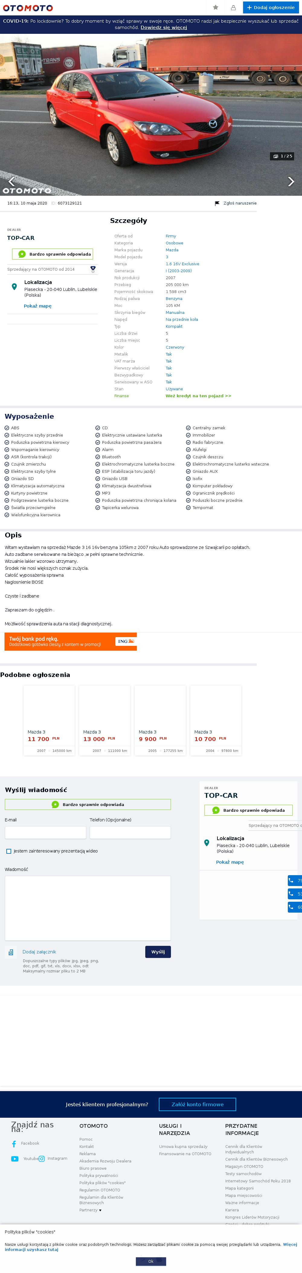

Zwracam się do Was z prośbą o opinie. Chciałbym swój pierwszy samochód i padło na mazdę 3 I. Znalazłem bardzo zachęcające ogłoszenie w mojej okolicy, lecz mam pewne obawy.
Pierwszą z nich jest problem z rozpoznaniem czy to jest faktycznie polift czy tylko mały lift.
Kolejną rzeczą jest cena i stan blacharski oferowanego auta. Wiem że mazdy mają swój problem z korozją, ten egzemplarz wydaje się być zachowany perfekcyjnie. Na co powinienem zwrócić uwagę oglądając to auto? Czy mam się bać ukrywania stanu technicznego podwozia samochodu? Kiedyś obiło mi się o uszy że handlarze malują podwozie na czarno (nie konserwując go) i później wychodzi ruda.
O co pytać handlarza telefonicznie i przy oględzinach?
Znacie może jakąś stronę na której mógłbym wyszukać tego auta po VIN'ie z czasów gdy jeździło po Szwajcarskich drogach?
Powiem szczerze że auto od razu wpadło mi w oko, ale nie chciałbym się dać nabić w butelkę.
https://www.otomoto.pl/oferta/mazda-3-1 ... eacdcb1680

Marcinie dodaj link w pierwszej wiadomości bo szukanie ogłoszenia po numerze to trochę nie halo.
Auto po pełnym lifcie. Nic podejrzanego nie widzę. Dość dziwna specyfikacja tzn. bogata w stosunku do wersji silnikowej 1.6 benzyna. Bose i system bezkluczykowy. Moim zdaniem jak masz trochę pojęcie to wypaprane w miarę świeżo podwozie poznasz. Do oglądnięcia wszystkie ranty nadkoli i drzwi pod kątem rdzy. Reszta standardowo. Jak masz blisko radziłbym w miarę się pośpieszyć. Może warto. Na wstępie zapytałbym handlarza o papiery na przebieg. Szkoda, że nie ma zdjęcia spod maski.
