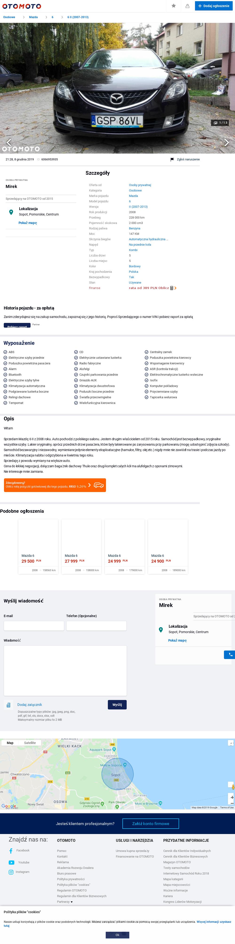

Hello,
dawno mnie tu nie było, ale
rozważam zakup nowszej Mazdy GH. Wymagania to kombi i automat przede wszystkim. Ofert zbyt wielu nie ma.
Blisko mnie znalazłem:
https://www.otomoto.pl/oferta/mazda-6-I ... 70b65518f9
Pierwsze co pytałem to korozja, gość twierdzi, że nic nie ma, poza nalotem rdzy na elementach typu belka, wahacze, miejscowy nalot na podłodze od spodu. Napisał, że auto z salonu polskiego, ale tak naprawdę jest z Niemiec i jako nowe przyjechało do Polski na lawecie <co?> Podobno ma na to wszystkie dokumenty. Historia serwisowa jest dostępna niby do 2014 roku, wtedy przebieg około 142 kkm. Zatem może ten obecny 228 kkm jest w miarę realny. Jak jest z żywotnością tego układu silnik 2.0 + automat przy takim przebiegu? Chcę podjechać obejrzeć i pojechać do znajomego na podnośnik na oględziny.
Co myślicie, warto się interesować tym autem? Może ktoś z okolicy zna lub oglądał?
Ewentualnie może ktoś z forum sprzedaje podobne auto?
Pozdrawiam i z góry dzięki za pomoc.
