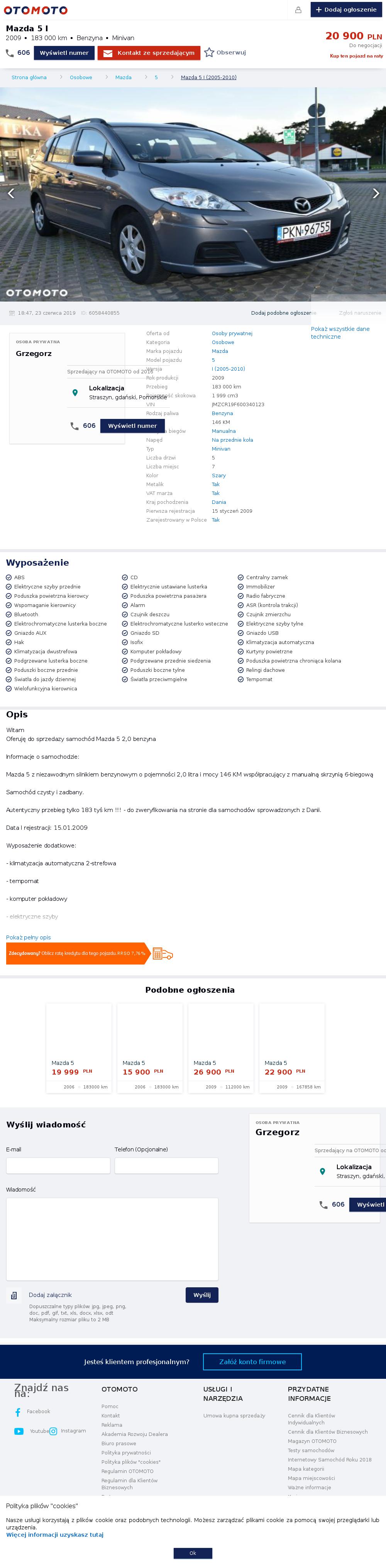

Mazda5 Pb 2.0, 2009, (otomoto: 6058440855), 20.900 zł, Gdańsk.

Mam na tapecie taki egzemplarz:
https://www.otomoto.pl/oferta/mazda-5-m ... 4c1ce914f8
