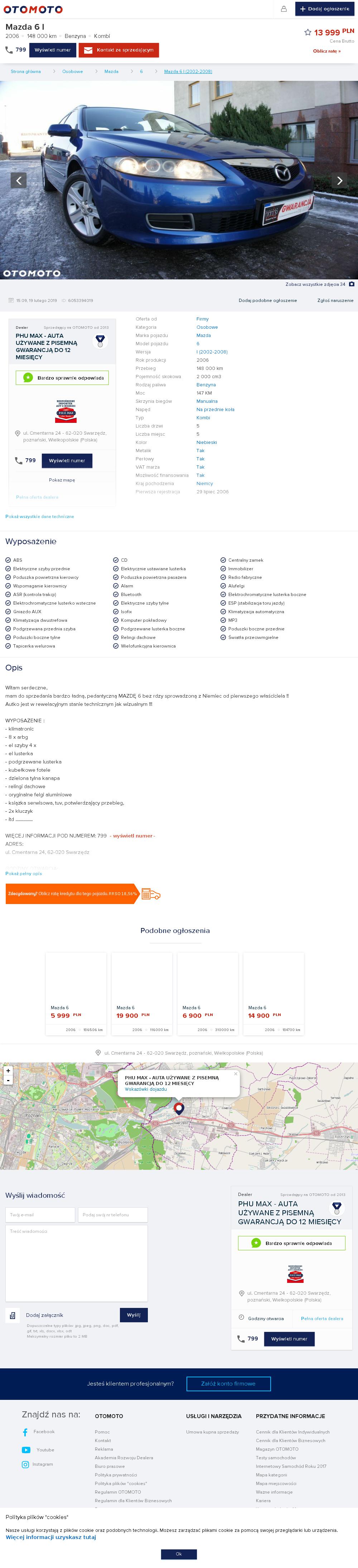

https://www.otomoto.pl/oferta/mazda-6-2 ... 9f7b3182dbMazda6 2.0 Pb, 2006, (otomoto : 6053394019), 13.999 zł, Swarzędz.
Strona 1 z 1
Opis przesadzony, dwustrefowa klima, mp3, gniazdo AUX, podgrzewana przednia szyba, kubełkowe fotele – tego nie ma. Wygląda to na wersję Exclusive bez BOSE czyli nie golas ale taka tylko średnia.
Po zdjęciach ciężko coś powiedzieć, za ciemne. Wydaje mi się, że na zdjęciu komory silnika są 3 rodzaje spinek, te co trzymają grill i zaraz te obok, ale może to tylko światło. I nie wiem czemu tam jest książka serwisowa papierowa.
W tym modelu na 2 rzeczy trzeba szczególnie zwrócić uwagę, ruda i czy nie bierze oleju (dymek na zimnym silniku, zapach dymku, kolor oleju na bagnecie, ile tam tego oleju jest – przelany czy poniżej itp, czy motodoktora nie lali – ponoć jak się kroplę rozciśnie na palcach i rozdzieli palce to takie niteczki się niby ciągną, czy komp nie wywala błędów katalizatora lub sondy lambda od oleju który tam trafia, nie znam idealnej recepty, na logikę kombinować).
Reszta standard, VIN u Marianka, czujnik lakieru, stacja kontroli pojazdów i komputer.
Wizualnie wypieszczona ale to każdy widzi.
