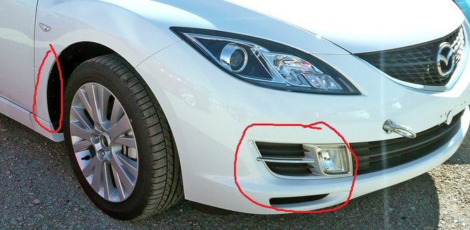

Przednie nadkola, te białe plastiki świecące w środku, to tak w każdym wygląda?

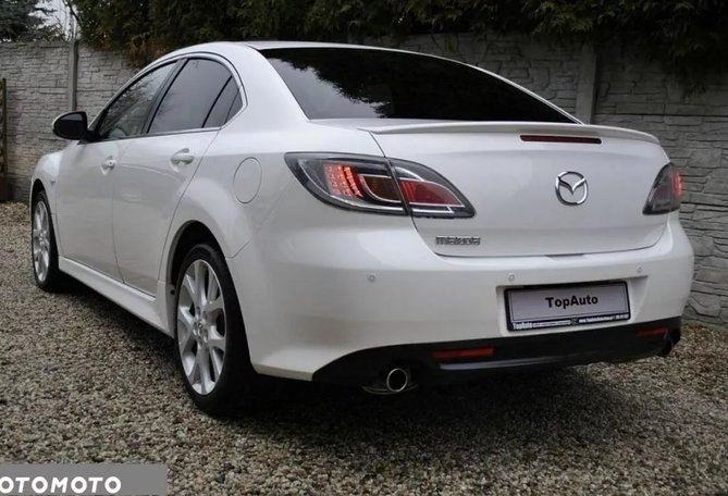

Postprzez voytecku » 30 sty 2019, 00:11
Co jest nie tak z tylnymi lampami po lewej stronie? Wszystkie auta maja je tak dziwnie osadzone?

the_riddle napisał(a):Przednie nadkola, te białe plastiki świecące w środku, to tak w każdym wygląda?
W moim polifcie nie widać tego mocowania... Trzeba sprawdzić jak fabrycznie to wyglądało w przedlifcie.
voytecku napisał(a):Co jest nie tak z tylnymi lampami po lewej stronie? Wszystkie auta maja je tak dziwnie osadzone?
Co konkretnie?

Postprzez Beny » 30 sty 2019, 13:34
To jest albo próg lub ta nakładka blotnika. Tu sie rzuca w oczy bo białe auto :)

Postprzez voytecku » 30 sty 2019, 13:59
stachan napisał(a):Co konkretnie?
Zerknij na dolne szczeliny miedzy samymi lampami a zderzakiem i klapa bagaznika. Nie sa one zbyt szerokie? Chyba, ze te lampy to jakies zamienniki i nie pasuja idealnie w miejsce oryginalow.

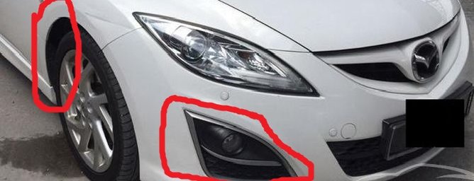

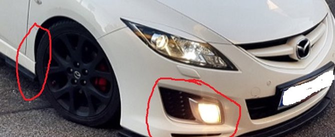

Postprzez the_riddle » 30 sty 2019, 21:40
Hej Beny
No właśnie te progi/zakładki nie powinny tak wyglądać wg mnie. Popatrz na 3 wersje, wszystkie białe. Ani przed ani polift ani ryjek nie mają tego białego plastiku. Jakby ktoś coś nie w tej kolejności co trzeba poskładał. Nie wiem, w wyglądzie GH ekspertem nie jestem ale spójrzcie na fotki to sami zobaczycie co mam na myśli.

Postprzez Beny » 30 sty 2019, 23:47
Kurde faktycznie,czyli próg założony na nadkole :|

Postprzez don2x44 » 10 lut 2019, 04:16
Mnie zaciekawił brak emblematu "szóstki" na tylnej klapie, o ile "M" jak i napis "Mazda" można wpuścić na kołeczkach(ori jest jeszcze taśma drustronna), to "szóstka" jest tylko wklejana.
To raczej nie Mercedes, aby zamówić auto bez emblematów:) Może kaprys właściciela, albo naprawa lakierniacza?
