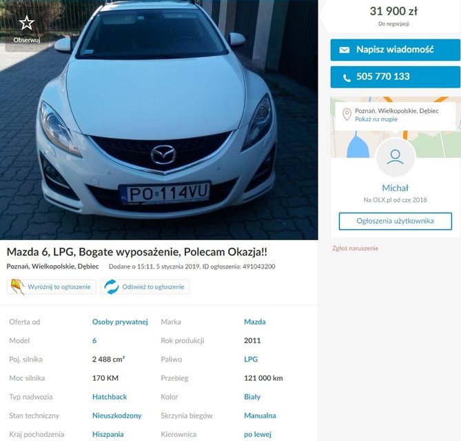

Witam, od kilku miesięcy śledzę rynek mazd w celu zakupu tej swojej idealnej i wybór padł na Mazde 6 2.5 pb GH polift. Niestety już przez telefon sprzedający podał jej bolączki i boję się że może być ich więcej dlatego tu moje pytanie czy znalazłby się ktoś z okolic Poznania lub zabiorę po drodzę -jadę z Torunia, oczywiście odpłatnie, na pomoc przy oględzinach (szczególnie zależy mi na podpięciu pod komputer, sprawdzeniu spasowania wszystkich elementów) ?
Jeśli ktoś by wyraził chęć proszę o kontakt tel. 666 915 055 ewentualnie PW
https://www.olx.pl/oferta/mazda-6-lpg-b ... xemLC.html

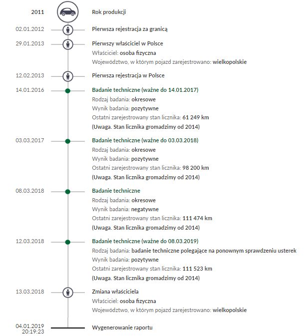

Postprzez Beny » 4 sty 2019, 21:10
Podaj link do ogłoszenia,sprawdzałeś vin?

Postprzez Nitjsefni » 4 sty 2019, 21:33
To z naszej bazy

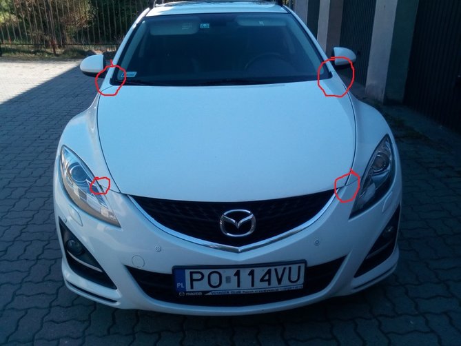

Postprzez Beny » 4 sty 2019, 21:58
Mówił jak bardzo była walona przodem?
Grill z rocznika 2008,blotniki tak slabo spasowane przy słupkach ze mi by to wystarczyło zeby ja odpuścić ;)

Postprzez Beny » 4 sty 2019, 23:03
Teraz przeglądam na kompie i chyba to jednak nie był bok malowany.Patrz zdjecie zaznaczyłem,z dwóch stron błotniki odstaja.
Jak szukasz od dłuzszego czasu to powinieneś zauważyc ze w tej cenie 2,5 z 2011 to chyba jedyny egzemplarz,i chyba go juz chwile temu widziałem jak szukałem swojej.
Za ta kasę trafisz z tym silnikiem ale raczej 2008/2009 tylko trzeba czekać.
