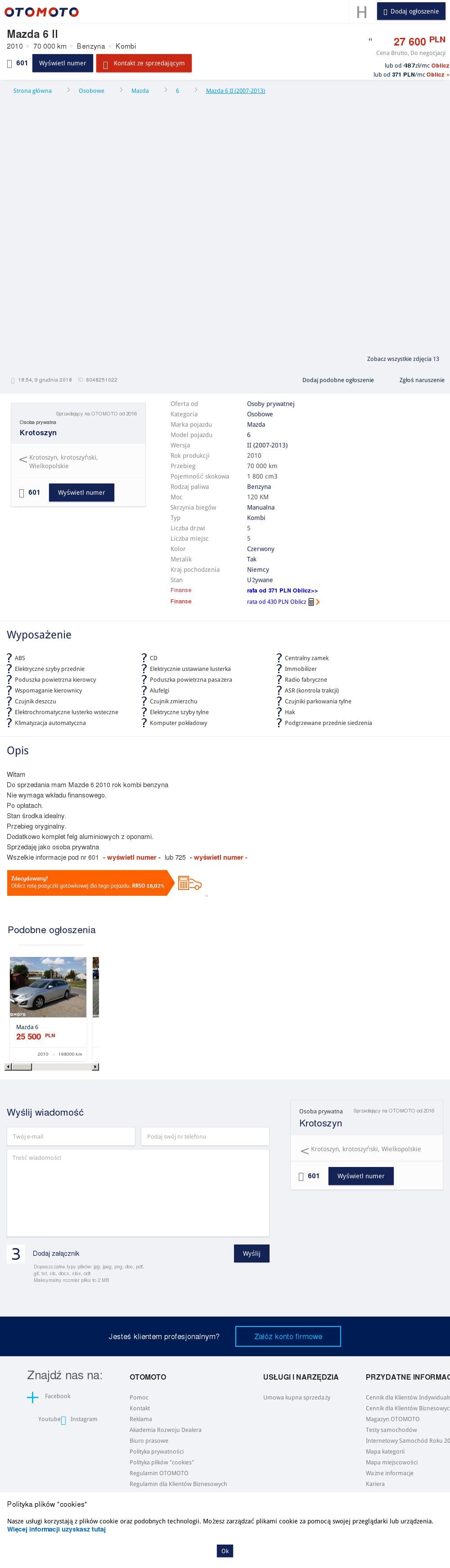

Witam, trochę mnie ciekawi ten egzemplarz:
https://www.otomoto.pl/oferta/mazda-6-m ... 94677c5742
Trochę dziwny przebieg jak na taki samochód. Rok 2010 a to jest przedlift i pytanie w którym miesiącu były wypuszczany lift ? I na końcu ten [jaki?] zderzak wydaje mi sie że jest z lifta... Vin juz przesłałem Mariankowi i czekam na raport.

Jeśli mnie wzrok nie przekłamuje to tył bity (klapa krzywa, złe spasowanie innych elementów), przód bity (złe spasowanie elementów, spryskiwacze do ksenonów a w środku na desce pokrętło do regulacji wysokości świateł typowe dla zwykłych lamp, o ile się nie mylę, to ksenony regulowane są tylko automatycznie), tył prawy bity (drzwi się nie domykają) i ogólnie, albo to taka aura, albo te odcienie są bardzo różne, zwróćcie uwagę na prawy tył a zderzak itp. Sprzedaje prywatnie, auto z importu, ciekawe czy na "niemca" czy jak? Ogólnie te zdjęcia przy tej pochmurnej pogodzie mogą zwodzić, ale ja osobiście bym już był ostrożny względem tego auta.

Samochód jest różnokolorowy co świadczy o tym, że malowany był na sztukę a nie na wygląd. Zero cieniowania, byle taniej. Z każdej strony coś kolorystycznie nie pasuje. Nie oznacza to dzwona ale każe zajrzeć głębiej, np zdjąć lampę z tyły, wypruć koło zapasowe i ile sie da, zajrzeć pod boczki w bagażniku po bokach itd.
Mimo to wysnułbym teze, że jeśli już samochód gdziekolwiek dostał to w tył po stronie pasażera ponieważ po stronie kierowcy w innym kolorze jest tylko zderzak a po stronie pasażera zderzak i nadkole a drzwi trzymają się chyba na trytytki co może świadczyć że ktoś tam coś naprosotował byle było..

Dostałem raport i z niego wynika że ostatni wpis był prawie 6lata temu i najechane miał 46 tys..... Sprzedawca twierdzi że to jest poliftowy egzemplarz i wymieniane byl przedni zderzak, maska, blotnik, i chyba [jaki?] zderzak a do tego widać że poduszki były wystrzelone bo kierownica jest z przedlifta. Musiał być walnięty z przodu i z tylu a poza tym ten przebieg więc sobie odposcilem.
