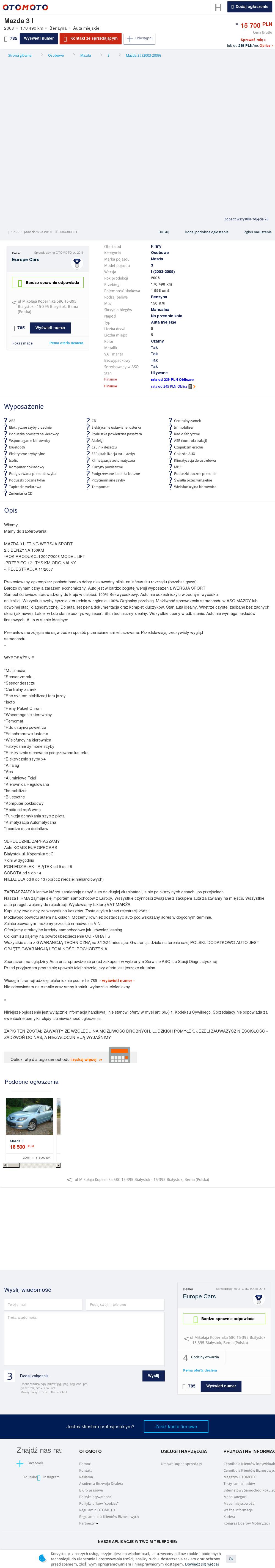

Cześć,
Jutro będę oglądał to auto na takie wstępne oględziny. Jeśli się spodoba to pewnie zabiorę do ASO w kolejnych dniach.
Według wydruku z DSR, była normalna eksploatacja z przebiegiem rosnącym w tempie który odpowiada aktualnemu. Po za tym norma, wymiany płynów i olej co 20 tysięcy itd. Ostatni wpis z DSR jest z 3/2015. Co się działo potem nie wiem.
Czy jesteście w stanie wizualnie coś znaleźć? Coś przykuwa waszą uwagę? Czasami zwracacie uwagę że jakieś elementy są od innych wersji, ja nie potrafię tego wychwycić :)
Na co zwrócić uwagę przy oględzinach? Chcę się jakoś do nich przygotować.
Vin: JMZBK14F681653135
https://www.otomoto.pl/oferta/mazda-3-l ... Bqwzo.html
