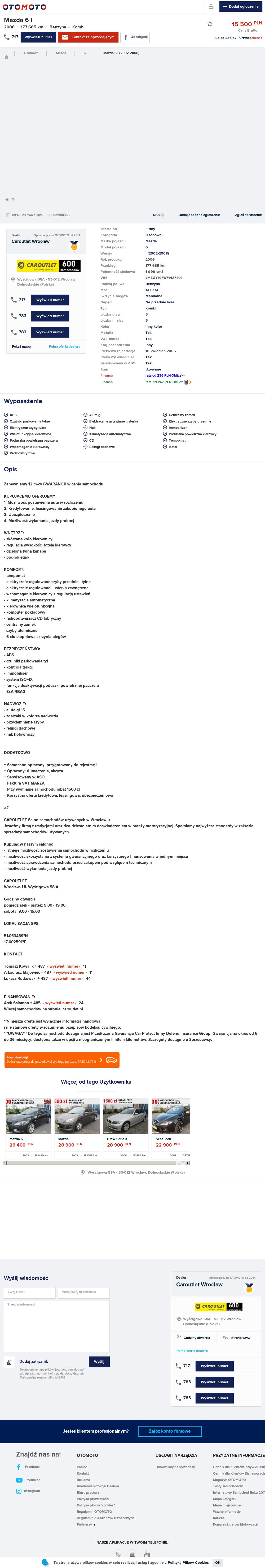

Rozglądam się za mazdą 6 I generacji kombi z silnikiem benzynowym 2.0 lub 2.3. po lifice. Zobaczyłem takie ogłoszenie:
https://www.otomoto.pl/oferta/mazda-6-2 ... zyuif.html
może ktoś coś jest w stanie nt tego auta bądź komisu powiedzieć

Według mnie to najpiękniejszy kolor dla Madzi 6 GG.
Coś mi nie pasuje przedni błotnik od strony kierowcy ale może to złudzenie – w każdym razie trzeba zwrócić uwagę na to przy ewentualnych oględzinach.

Kilka rzeczy wpadło mi w oko ale miejcie na uwadze, że są to tylko moje subiektywne odczucia na podstawie słabej jakości zdjęć. Nie traktujcie moich teorii jako osądu ale wskazówek, gdzie sprawdzać dokładniej we własnym zakresie. Dodatkowo w tej cenie nie oszukujmy się, ideału nie znajdziemy a nówka z salonu kosztuje 10 razy tyle.
Zdjęcie 1, co to za otwór w ramce pod lampami od strony kierowcy? Nie jest to coś spotykanego tylko w dieslach? W benzynie ramka jest zaślepiona. Czyżby zderzak z innego auta?
Zdjęcie 6, tylny hak, ktoś się nie szczypał i pociął zderzak.
Zdjęcie 9, 13 na fotelach z przodu to chyba pokrowce? Jaki jest stan naturalnego obicia? Jak są poduchy w fotelu to jak pokrowce wpłyną na ich funkcjonowanie?
Zdjęcie 11 , czy to nie radio Bose? Dlaczego w drzwiach zwykłe głośniki, koło lusterek brak sopranów? Myślałem, że nawet biedniejsza wersja bez ksenonów i grzanych foteli ma Bose, aczkolwiek nie jestem pewien, możliwe, że się mylę.
Zdjęcie 16, widzę świeże plamki oleju na pokrywie silnika,
Zdjęcie 16, kurz w komorze silnika charakterystyczny dla aut stojących na lakierni
Zdjęcie 17, książka serwisowa? Błagam Was. Zawsze identyczna pieczątka? Nawet ten sam długopis przez tyle wizyt?
Zdjęcie 18 plastikowe nadkola odstają, były zdejmowane w jakimś celu i ponownie niezdarnie założone.
Zdjęcie 18, nie za dużo ciężarków na feldze?
Jest VIN, pisz do Marianka, DSR to podstawa. Jeśli wszystko będzie się zgadzało, to może to być wdzięczne auto w dobrej cenie ale ostrożność i chłodne podejście to podstawa.
