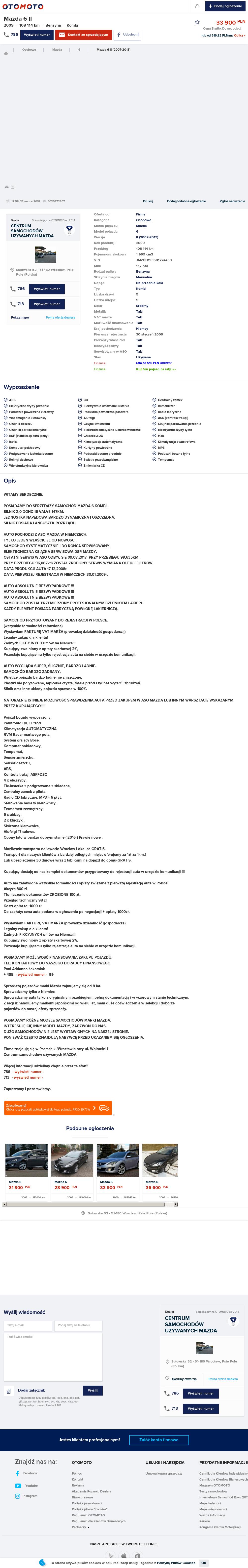

DSR do sprawdzenia u Marianka.
Przedliftowy, sześciobiegowy manual wypuszczony na rynek niemiecki w 2009 roku prawdopodobnie ze stoku, gdyż data produkcji to 28.10.2008 rok.
Przycierka obok łyżwy – prawy przód (częste, ale nieudolna zaprawka).
Na zdjęciach blacharka prezentuje się dobrze, jest nieźle przygotowana do sprzedaży.
Martwi mnie trochę prawy przedni zawias – nie powinno tak być, ale może ktoś wypłukał chemią smar przy okazji mycia i nie nałożył nowej warstwy? Do sprawdzenia.
Dziwnie wygląda zaślepka pomiędzy przyciskami do zmiany płyt – jakby źle złożona / włożona
Z pewnością warta uwagi. Działaj.
PS: Nie sprawdzaj u dealera – jedź do zwykłej SKP na porządny przegląd przed zakupowy. Płyta, pomiar spalin, amory, rolki, szarpaki plus kontrola wizualna. W tym wieku możesz mieć rdzawe plamki na elementach zawieszenia tylnego jeśli nie była robiona konserwacja. Pożycz od kogoś porządny miernik do lakieru (w ostateczności kup własny).
