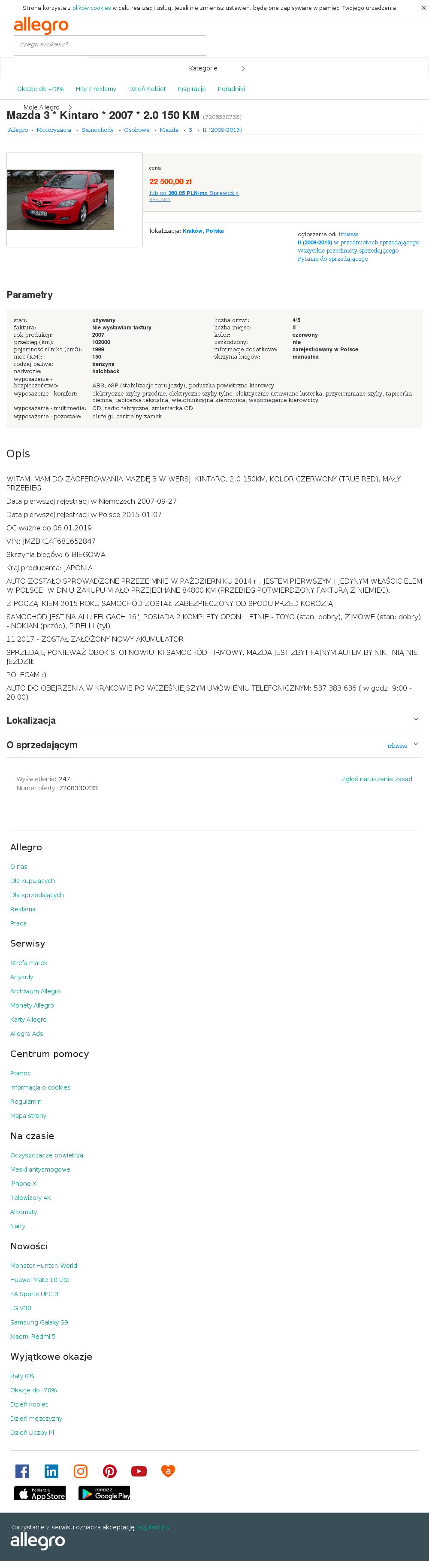

Ktoś coś może powiedzieć o tym egzemplarzu?
http://allegro.pl/mazda-3-kintaro-2007- ... 30733.html
To co udało mi się wywnioskować po przeczytaniu poradnika zakupowego i oględzinach zdjęć, to że chyba coś się działo z przodu.
Brak podkładki pod tablicę rejestracyjną, dość duża szczelina pomiędzy maską i chyba malowany ten pasek pod zderzakiem.
Do tego mam wrażenie, że prawa lampa jest coś mocno matowa jak na taki przebieg.
No ale to tylko zdjęcia.
Za wszelkie dodatkowe spostrzeżenia będę wdzięczny :)

lewa lampa jest nowsza , prawa jest stara, spasowanie zderzaka jest dalekie od ideału :|

Nie ma co sobie zawracać głowy tym ulepem... nawet gałka zmiany biegów się skrzywiła :P
