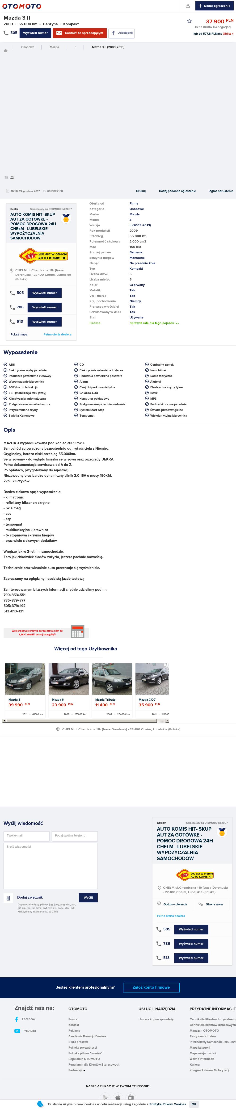

Mazda3 2.0 Pb, 2009, (otomoto: 6016827160), 37.900 zł, Chełm.
Postprzez wesolykapselek » 27 gru 2017, 23:07
Mazda 3 w wersji prawdopodobnie Sport, z małym przebiegiem, w fajnym kolorze i znowu mocno uszkodzona wg. raportu.
Link do ogłoszenia:
https://www.otomoto.pl/oferta/mazda-3-2 ... zbZBm.html
Damage value: from 7000 to 10000 EUR

Rozmawiałem dziś z nimi i mówili, że zderzak robiony. Obiecali podesłać zdjęcia szkody i nie mają nic przeciwko żeby podjechała firma zewnętrzna. Nawet mnie kusi ta fura.

No i leci kolejna edytka posta. Poddałem wątpliwość sprzedającemu, że to co jest w opisie plus to co jest na zdjęciach to to samo. Tak więc ten mi odpowiedział:
po zmierzeniu auta miernikiem lakieru prawa strona (drzwi przód, drzwi tył, przedni błotnik) wykazuje 240-340 micronów. Prawdopodobnie chodzi o tą naprawę.
