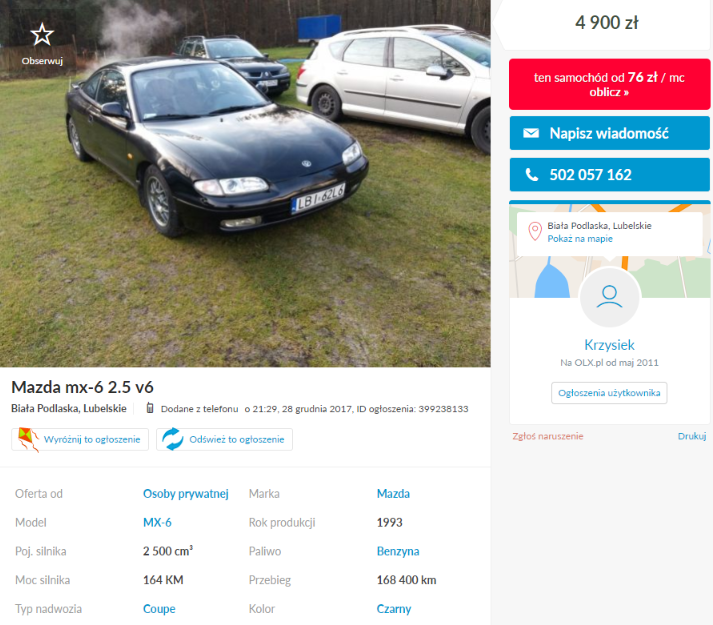

Witam. Pytanie kieruję do znawców tego modelu. Warto interesować się mx-6 w takich pieniądzach? Niestety nie bardzo orientuję się w cenach, jedna mx-6 stoi za 8500, a nie wiele się różni od tej. Jakieś sugestie na co zwrócić szczególną uwagę przy oględzinach tego modelu? Na pewno na rdzę, ale oprócz tego coś jeszcze?
https://www.olx.pl/oferta/mazda-mx-6-2- ... 6eff9979ce
Mazda MX-6 2.5 Pb, 1993, (olx: 399238133), 4.900 zł, Biała Podlaska.

Mazda widać że długo stała. Stan blacharski calkiem, calkiem, ale jezeli chcesz nia jeździć to trzeba zrobic ponowne zabezpieczenie antykorozyjne, ranty wszystkich nadkoli całe. Purchel nad zderzakiem tylnym, ale nie na rancie, drzwi od kierowcy cos z przodu wychodzi ale bez tragedii, podłoga cała, kielichy ok, silnik ładnie pracuje, startuje z zimnego cicho, nie tworzy zasłony dymnej, nie ma przedmuchow, odstaje uszczelka w rogach przy szybie czołowej, reczny ciężko odbija(linki do wymiany) zacisk pracuje, wydech raczej w najbliższym czasie do wymiany(był spawane zwłaszcza tłumik środkowy, jest katalizator chyba nawet sprawny), ciężko unosi się szybką od pasażera, tapicerka nie wytarta, nowe 4 amortyzatory tokico, sprezyny h&r, w zawieszeniu widać ze tuleje tylnych wleczonych wahaczy są stare(guma powierzchniowo sparciala), luzow brak. Lakier ok, sa drobne rysy, mały ubytek bezprawnego na drzwiach pasażera (właściciel oklejal szybę pasażera po wybiciu okna przez jakiś nie lubiacych mazda mx6 ale lubiacych radia). powłoka lakieru od 90 do 260mikronow na masce przedniej, lakier przydało by sie jakims woskiem zrobic.Maska raczej wymieniana lub lakierowana bez szpachli. Brak chłodnicy klimy i osuszacza. Zaślepione przewody na klimie. Tarcze i zaciski przód z mazdy 6, tarcze i zaciski tył z gf/gw.
Tyle udało mi się znaleźć wad i zalet. Auto wymaga trochę kosmetyki z przeglądów wynika że przez dwa lata zrobiło 4tys. km. Jeżeli ktoś kupi i będzie tylko eksploatowal to raczej to auto do takich nie należy. Wymaga wg. mnie z 1000zl inwestycji.
