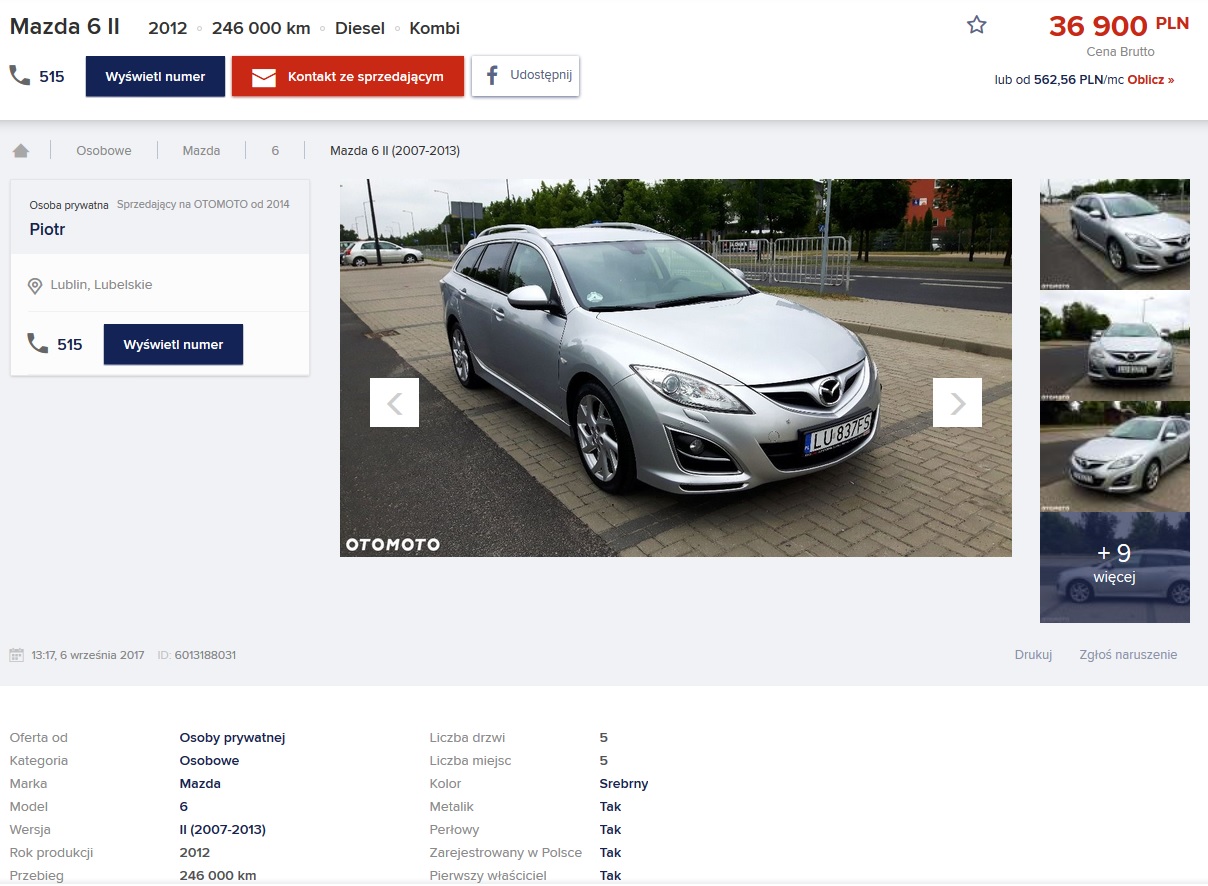

Mazda6 2.2 ON, 2011 (otomoto: 6013188031) 36.900 zł, Lublin.
Postprzez jose88 » 11 wrz 2017, 10:57
Moje wrażenia po oględzinach M6.
Auto zostało sprowadzone z Danii, sprawdzony DSR do 229t. km serwisowany a ASO, przebieg wydaje się oryginalny tutaj nie mam zastrzeżeń.
Wnętrze utrzymane w bardzo dobrym stanie, bardzo bogate wyposażenie.
Zewnętrznie malowane tylne drzwi po obu stronach, bez szpachli.
Rdzawe naloty w komorze silnika, tylnej klepie.
Zawieszenie pracuje ładnie bez stuków, jeździłem po bardzo nierównej drodze.
Silnik pracuje miarowo, bez szarpnięć i spadków mocy w różnych zakresach obrotów.
Czy może ktoś sprawdzić VIN?
VIN JMZGHA9C611490033
Pytanie.
Czy ktoś z was miał styczność z samochodami z Danii? Ten klimat chyba nie sprzyja karoserii w Japończykach.
Czy przy tym przebiegu auto nie będzie wymagało większego serwisu, mam tu na myśli dwumasę, wtryski, turbo, dpf?
Jakie są wasze doświadczenia przy tych przebiegach?
https://www.otomoto.pl/oferta/mazda-6-2 ... xtor=SEC-8

jose88 napisał(a):Zewnętrznie malowane tylne drzwi po obu stronach
Czyli drzwi były wymienione, w Danii nie szpachlują, tylko wymieniają + lakierowanie.
Auto miało w DK 2 właścicieli, pierwszy do lutego 2015 (był to leasing), drugi prywatny od tej daty do kwietnia 2017.
Także:
"Pierwszy właściciel Tak"
to bajka.
Tutaj masz przegląd z Danii:
http://selvbetjening.trafikstyrelsen.dk ... C611490033
W duńskim systemie nie ma informacji o szkodzie na aucie.
"Czy ktoś z was miał styczność z samochodami z Danii? Ten klimat chyba nie sprzyja karoserii w Japończykach."
Tutaj masz stronkę nt. sprawdzania aut z Danii:
http://www.samochodyzdanii.pl
– samochody z Danii można wszechstronnie prześwietlić, chyba najlepszy rynek na świecie pod tym względem :)
Klimat nie jest taki zły, generalnie Mazda dała trochę ciała jeśli chodzi o rdzę.
"Czy przy tym przebiegu auto nie będzie wymagało większego serwisu, mam tu na myśli dwumasę, wtryski, turbo, dpf?"
Niestety tego nigdy nie wiesz w przypadku diesla ze sporym przebiegiem, ba – nie tylko ze sporym, bo czasami taki, który ma nakulane 200000km po autostradach jest lepszy niż z mniejszym przebiegiem nakulanym po mieście.
Generalnie diesle ze sporym przebiegiem są w Danii dosyć tanie, wszystko i tak leci praktycznie na eksport w bardzo ciekawych cenach, także cena jest całkiem realna.
"Auto używane było jedynie w ruchu autostradowym dlatego pomimo sporego przebiegu wygląda prawie jak nowy samochód."
Osobiście uwielbiam takie teksty sprzedających ... jeździł cały czas na fotelu pasażera, że to wie?
Ani razu nie wjechało do miasta? ;)
Tutaj sprzedający (po numerze telefonu):
https://www.facebook.com/Pascar-Auto-Se ... 019031623/
mają swój warsztat.
