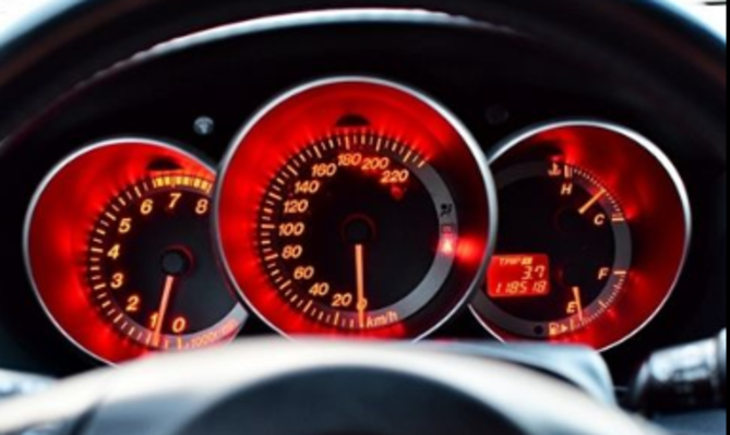

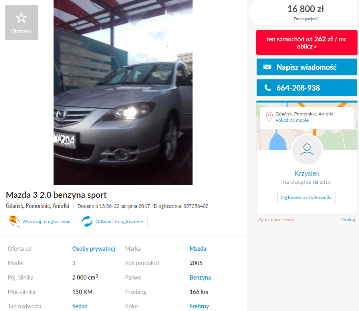

W ogloszeniu wpisany stan licznika to 166kkm a na zdjeciu widnieje 118kkm. Te nakladki , o ktorych wspomniales to wersja sport/aero – oryginalna wersja zderzak przedni i tylny oraz nakladki progowe. Zrezygnowales z auta czy nadal sie zastanawiasz?
