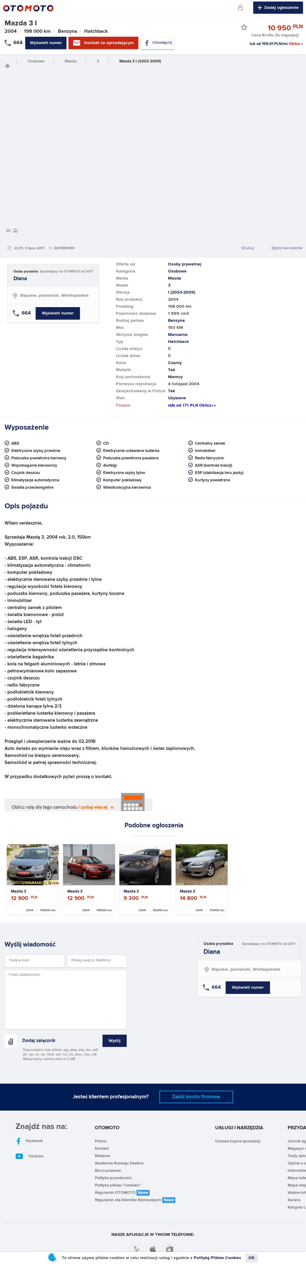

Mazda3 2.0 Pb, 2004, (otomoto: 6013581259), 10.950 zł, Stęszew.
Postprzez Ejdi » 17 lip 2017, 15:42
Hej,
Móglbym prosić o opinię o poniższym aucie?
Wstępnie się skontaktowałem i dostałem VIN: JMZBK14F251201262
Według tej Pani auto sprowadzono w 2009 roku z Niemiec i ona nim jeździła od tamtej pory, nie zabezpieczała go przed korozją, podobno trzymane w garażu. Po dalszym dopytaniu dowiedziałem się, że podwozie jest w stanie "nienagannym", komora silnika czysta i sucha, brak wycieków, a silnik się nie poci (cokolwiek to znaczy). Korozja pojawiła się w okolicach tylnych nadkoli i prawej tylnej lampy.
Co uważacie? Czy cena adekwatna? Wydaje się trochę niższa niż by podpowiadała logika jeśli auto jest w tak dobrym stanie. O co jeszcze powinienem spytać? (Jak już pisałem w jednym z wątków jestem dość zielony w temacie kupowania auta i wiem tyle co wyczytałem na tym forum)
https://www.otomoto.pl/oferta/mazda-3-m ... 4839fa7741
