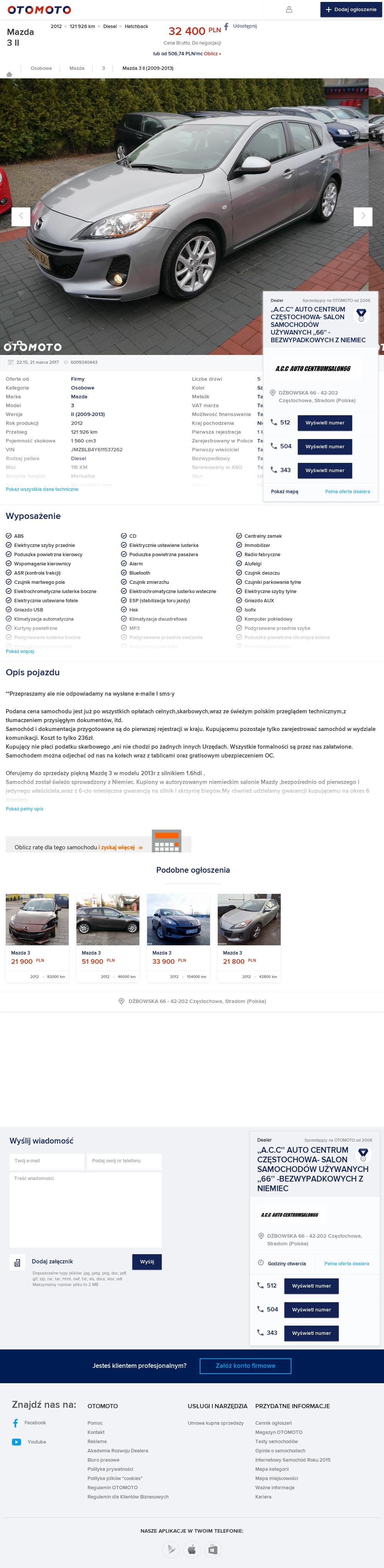

https://www.otomoto.pl/oferta/mazda-3-1 ... 37f0917112Mazda3 1.6 ON, 2012, (otomoto: 6009340443), 32.400 zł, Częstochowa.

Przedni zderzak w innym kolorze niz reszta.
Cały bok po stronie kierowcy jakoś tak nie układa się w całość. Począwszy od szpar pomiedzy błotnikiem i maską, po słupek, odbicia nie tworzace równej linii a kazdy element obija po swojemu.
Może to tylko przetarcie po całości i wymiana tych elementów. A może konkretny dzwon. Więcej ze zdjęć nie umiem powiedzieć.
Inni z lepszym okiem może powiedza więcej.
A co do licznika to tutaj piszą, że cofki nie sa obce temu komisowi:
http://bez-wypadkowe.net/showthread.php ... 99stochowa
3 tygodnie temu stał po 33900zł
2 tygodnie temu stał po 33400zł
A tak ode mnie, 32000 to kosztuje 2009 a nie 2012

Przód nieudolnie poskładany, tył też kombinowany (lakiernik płakał jak kolor dobierał
). Czujniki parkowania tył są niefabryczne albo tylko taki zderzak założyli bo brak przycisku na konsoli od czujników (z lewej strony kierownicy pusty prostokąt). Mogły to być tylko uszkodzone i wymienione zderzaki, jeżeli tak to niech sprzedający przedstawi zdjęcia jak auto było uszkodzone i można się zastanowić (zbijać cenę za spasowanie i kolor), w innym przypadku podziękować.

Podoba mi się stwierdzenie że "1.6 hdi jest bez zbędnej elektroniki"
Jeżdżąc po niemieckich autostradach w ciągu 5 lat najeździł 120 kkm,do tego cena (za 32 koła ciężko trafić '09 rok, z reguły trzeba dołożyć) i w 100% bezwypadkowy – taa jasne.
