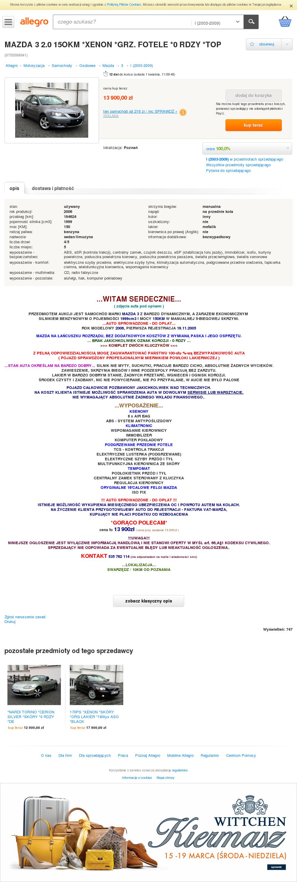

Witam, oglądał może ktoś ta Mazdę z poznania ?
Może widzi ktoś coś po zdjęciach lub ma opinie o tym komisie ?
Dodam że auto już trochę stoi
http://allegro.pl/show_item.php?item=6755598641#

Nie jestem w stanie sobie wyobrazić co działo się z tą Mazdą, skoro handlarzowi opłacało się ją przywieźć z zagranicy i oferować w tak niskiej cenie. Już na pierwszy rzut oka widać, że przód był bity. Poprzeglądaj zagraniczne portale aukcyjne i zorientuj się w cenach konkretnych roczników. Dolicz do tego transport, opłaty i marżę handlarza, a wtedy będziesz mógł spokojnie odpuścić sobie takie "perełki".

Z przodu na pewno była przygoda po sotrnie pasażera. Cały zderzak źle leży. Wygląda na to, że równiez cały bok "pasażerski" brał udział w tej przygodzie bo spasowanie obydwu drzwi po tej stronie pozostawia bardzo wiele do życzenia.
Trzeba sprawdzić oznaczenie na szybach po lewej i po proawej stronie.
