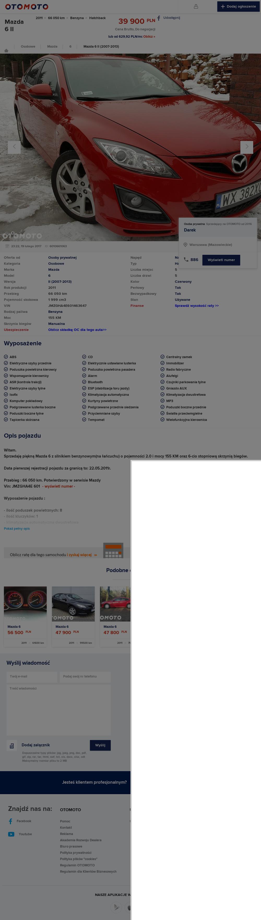

Cześć!
Powiedzcie mi, czy to możliwe, że Mazda z ogłoszenia poniżej jest do wyciągnięcia za taką cenę i że jest bez żadnej wady?
VIN: JMZGHA4E601463647
A może ktoś z Was już ją widział?
https://www.otomoto.pl/oferta/mazda-6-s ... yM7vb.html

Do wyciągnięcia jest o czym świadczy powyższe ogłoszenie.Czy posiada jakąś wadę. Sądząc po wyposażeniu podejrzewam że powinna mieć ksenony bo nie ma regulacji wysokości świateł,a na przednim zderzaku brak spryskiwaczy do nich więc była przodem uderzona .Takie moje zdanie.

jachu36 napisał(a):Sądząc po wyposażeniu podejrzewam że powinna mieć ksenony bo nie ma regulacji wysokości świateł,a na przednim zderzaku brak spryskiwaczy do nich więc była przodem uderzona
Dokładnie, brak takiego jednego małego pokrętełka zdradza dzwon...
2010 czy 2011 rok z takim przebiegiem za 40 tysi <co?>
Nie ma opcji ;P

Jak się tak teraz przyjrzałem, to widzę, że nawet odcień maski jakby ciut inny był (ale to może tak akurat światło padało?)
Mniejsza o to, moje wątpliwości zostały rozwiane :)
A wracając jeszcze do pokrętła regulacji świateł...
Rozumiem, że brakuje tego małego pizdryka:
A jak sprawa wygląda, jeśli w aucie jest właśnie regulacja świateł, a same światła mają spryskiwacze na zderzaku? To też z samochodem było coś nie tak?

Nie tylko brakuje sprysków co więcej lampy też są przedliftowe bo mają dodatkową żarówkę do AFS a w polifcie był xenon na soczewce skrętnej, więc przód oberwał dość mocno. Nie wiem jak mu to przechodzi przegląd skoro nie ma sprysków, a jest xenon (brak manualnej regulacji wysokości świateł).
Tylny zderzak też ma inny odcień, no i ma czujniki parkowania, a przy kierownicy przycisku nie ma, no ale zaraz znajdzie się jakiś blacharz lakiernik który napisze, że na plastiku kolor jest zawsze ciemniejszy... po drugie lampy z tyłu też są przedliftowe tak mi się wydaje na 90%.
We wnętrzu ramki głośników z przodu są srebrne a w polifcie były czarne przecież, czyli albo były wymienianie same ramki, albo całe boczki, albo całe drzwi!
Tu było coś na grubo moim zdaniem, ja bym sobie odpuścił... Taki przebieg, rocznik i tyle różnic za 40k to wygląda na mocny ulep.
Chyba, że właściciel przeprowadził wszystkie modyfikacje na własną rękę i ma na to jakieś dowody.

Własnie tez zauważyłem głosniki oraz te drzwi i sprawdzałem w innych ogłoszeniach,dodatkowo listwy ozdobne na desce też ma z przedlifta...oraz klapka od schowka na kubki
Auto pozlepiane z tego co gość miał pod ręką... hahaha
Możliwe ,że ktoś taką kupił i jak się zorientował że to ulep to teraz za wszelką cenę chce sprzedać..

UK (RHD)

Newbie mnie uprzedził ;) Taki spojler najczęściej angole posiadały ;)
Już zresztą ktoś o niego pytał mnie z tego co widzę.
