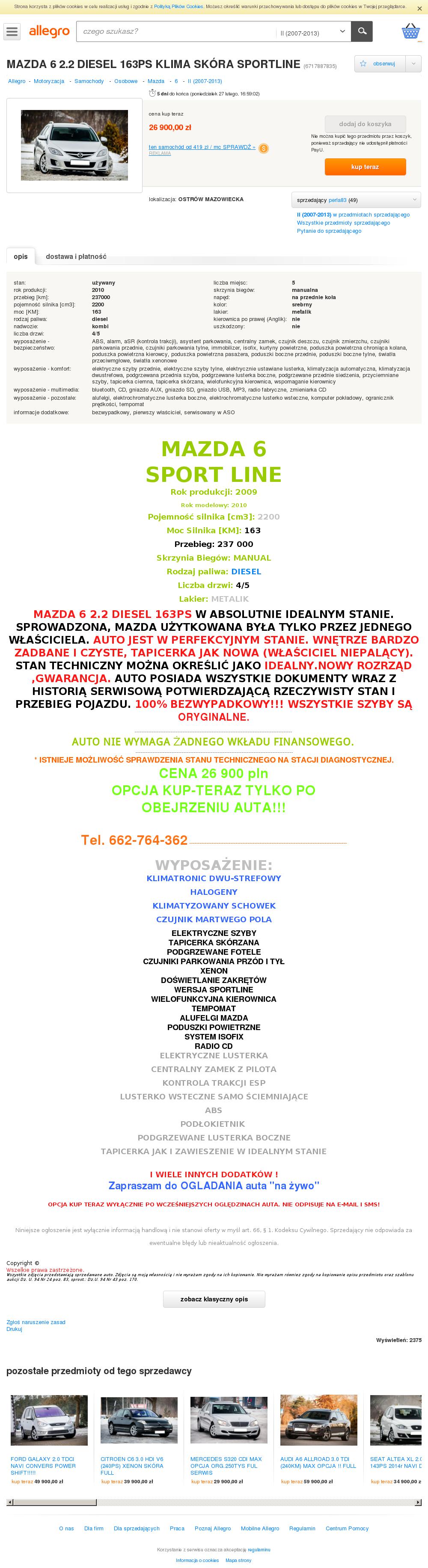

Chciałbym żeby ktoś spojrzał i ocenił tą Madzię, czy warta jest zachodu. Dodam, że mimo iż sprzedający piszę, że auto jest bezwypadkowe to jednak miało kolizję/wypadek w lutym 2012, przy przebiegu 66500km, na kwotę 2330 euro.
http://allegro.pl/mazda-6-2-2-diesel-163ps-klima-skora-sportline-i6717887835.html

Zacznijmy od tego, ze 27tys(ponad 6000 ojro) to kosztuje naprawdę porządna GG 2.0 z 2007 rocznika.
Tu mamy GH i to nie z 2008 a 2010 z silnikiem nie 2.0 a 2.2 w całkiem dobrej wersji.
Ten samochód powinien kosztowac 40tys. Gdyby to było 2008 to ok, jakims cudem może trafiłoby się coś za 6000 ojro w BIEDA wersji ale tuw cenie TEGO auta jest jeszcze zarobek handlarza..... To za ile on to kupił? Za 5000 ojro?
Nie ma słowa o akcyzie, czyli co? Akcyza spada na kupca? 5tys dodatkowo trzeba wybulić?
Podaruj sobie ten samochód. NIE MA CUDÓW I OKAZJI.
Na potencjalne zarzuty że "Dlaczego mam sobie podarować bo Wy tak mowicie? Dajcie mi jakieś dowody na potwierdzenie Waszej tezy. Nic Wam sie nie podoba i oracie kazde auto w tym dziale."
Odpowiedz brzmi: przeczytaj ten post od nowa bowiem CENA jest pierwszym elementem charakteryzującym samochód i w większości przypadków odzwierciedla stan.
Jak coś kosztuje 27 a powinno 40 to zdecydowanie coś tu smierdzi na kilometr. Jeśli coś kosztuje 37 a nie 40 to wtedy warto odpowiednio przebadać auto. Może miało małą przygodę lakierniczą, niegroźną stłuczkę lub tkwi inna tajemnica w aucie. Może (hahaha) sprzedający powie o przebytej przygodzie. Wówczas oględziny wskazane. Ale 27tys ? Pewnie Niemiec gonił do granicy bo sie rozmyślił i teraz własciciel chce szybko sprzedac auto.

Co do przebiegu to nie ma 1mln, a raczej jest zbliżony do tego co handlarz napisał, ponieważ, ostatni przegląd miała 08.04.2015r. przy stanie licznika 229501km.
Po drugie rocznik to 2009 a nie 2010 jak kolega napisał (tak pisze handlarz), a według autoDNA to 11.2008r, a data pierwszej rejestracji 04.2009r.
Po trzecie handlarz nie napisał o szkodzie które to auto miało (ale to raczej normalne u nich), mianowicie 07.02.2012r. przy stanie licznika 66515km auto miało kolizję (jak poważną nie wiem), a naprawa kosztowała 2331,61 euro.
I po czwarte Madzia pochodzi z Francji a nie z Niemiec jak kolega wyżej napisał.

Zderzak tylny z polifta, przedni z przedlifta.

Faktycznie, i chyba jest w innym odcieniu, ale to może być przez aparat lub obróbkę zdjęć.
