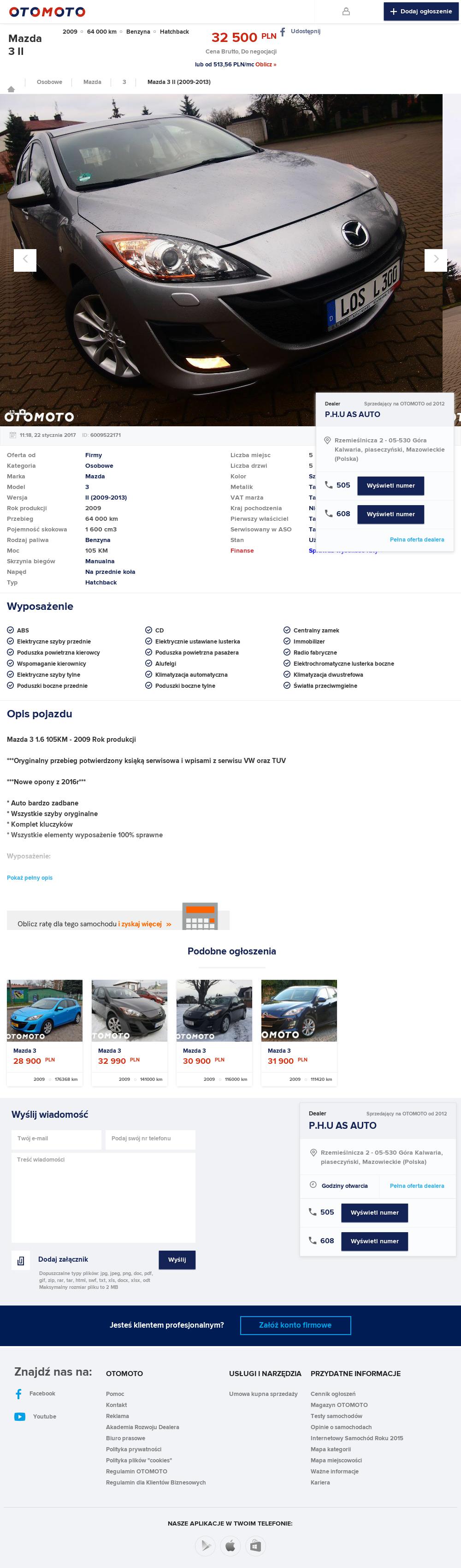

Nowe poszukiwania nowa mazda nie potrafię sam rozkodować tego nr. vi znaczy umiem wpisac na rosyjskiej stronie numer wyskakuje jakiś tam wynik ale nie wiem gdzie szukać np wyposażenia czy miała xenony czy miała spryskiwacze lamp bez xenonów itd.
Mógłby ktoś mi w tym pomóc?
https://www.otomoto.pl/oferta/mazda-3-1 ... d807899dd5
JMZBL14Z201139279
EDIT
Przemyślenia: jeśli miał xenony i zostały założone zwykłe lampy to powinno być brak ręcznej regulacji góra dół świateł.
Jeśli nie miała xenonów to nie powinna mieć zaślepek na spryskiwacze.
dobrze rozumuje?
Chodź dzisiaj dwie osoby powiedziały mi że jest możliwość by nie miała xenonów i wyszła oryginalnie z tymi zaślepkami gdzie jest prawda

Riki już Tobie mówiłem, spryskiwacze maja wersje na Skandynawie i te co były sprzedawane w PL. Niemieckie przy zwykłych lampach nie miały spryskiwaczy. Sprawdź czy posiada je fizycznie, czy tylko atrapy ;)
Auto po tym vinie nie posiada Xeonów.

Jutro zabiorę ją na podnośnik i posprawdzam czujnikiem lakieru co tam było lakierowane. Dobrze wiedzieć że była bez xenonów tylko pytanie czy mogła mieć taki zderzak z zaślepkami czy od razu trzeba zakładać że zderzak od innego auta ? Dzisiaj dwie różne osoby powiedziały mi że takie sie trafiały czyli nie mają spryskiwaczy ani xenonów a miejsca na nie są i są zaślepki o to mi się rozchodzi.

Niemiecka nie ma prawa mieć przy zwykłych lampach zderzaka z zaślepkami. Podaj linka do oferty to się zobaczy.

gościu mówi że lewy przedni błotnik lakierowany, jak zapytałem się ile trzeba zapłacić żeby nią wyjechać odpowiedział mi że 31 tys. więc myślę że za 30 odda

Łomatko ... masakrycznie dobrali kolor, zderzak był psiknięty tą samą farbą.
Wiesz, że błotnik to element wymienny i że tam mogło koło dostać a błotnik po prostu zamontowali "inny" i jest pomalowany (ten inny) – i będzie widoczna podwójna warstwa lakieru, sugerująca tylko podwójne malowanie. Niestety jak nie ma zdjęć sprzed, to mogło być wszystko. Z drugiej strony maska może nie ruszana.

Chcesz czy nie chcesz auto miało dzwona. Widać po nim jak już Tomek powiedział, sprzedawca też nie zaznaczył że jest bezwypadkowa.

Szybciutko opiszę o tym aucie cosik bo chyba jestem to winien pomagającym. A na forach jest tak że świeżak pisze pytanie podziękuje lub nie i potem żadnej relacji i nie zostaje nic dla potomnych.
Cena moim zdaniem ok. Za taką cenę nie można wymagać dziewicy która będzie nas kochać będzie wierna i będzie wyglądała jak jakaś modelka i miała 19 lat, ale wiadomo nie chcemy też ździry :) więc do rzeczy.
Ja szukam auta rozsądnie i jestem wstanie zaakceptować malowany błotnik czy nawet cały bok do tego jednak potrzebne są zdjęcia auta przed naprawą i odpowiednia cena.
Tutaj jest [jaki?] lewy błotnik malowany do zygi nie ma problemu akceptuje
Drzwi tylne prawe malowane max 300 mikronów akceptuje
Zderzak przedni nie od tego auta może był w kolorze może nie, zaślepki do spryskiwaczy przyklejone na taśmę dwustronną.
Brak akceptacji
Maska w oryginalnym lakierze co dziwne bo słupki porysowane więc wyglada jakby były porysowane albo przy wypadku (cofnięte błotniki) albo przy nie umiejętnym zakładaniu błotników.
Brak akceptacji
prawy błotnik lakierowany akceptuje
środek rozbierany deska rozdzielcza nie wiadomo co z poduszkami
Brak akceptacji
Pas prawy z 2010 roku daje do myślenia
Brak akceptacji
